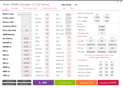

Кэп Zeno о выборе при покупке
Самое главное для Ryzen - память, вот вам ссылочка как правильно выбирать память https://www.youtube.com/watch?v=6PTzVTk ... e=youtu.be

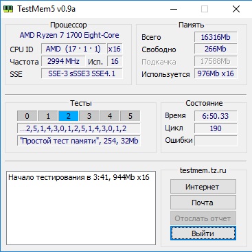

Привет проверь TM5 6-7 часов. Т.к у меня 3 часа без ошибок, а на 4-6 часе вылазиют ошибки.
К 6му часу термоинтерфейс просто плавиться начинает. ;)

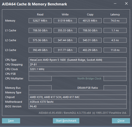

Я так понял двуранговая память все же лучше, если говорить о сравнениях двух и одноранговых модулях с одинаковыми таймингами и частотами? Но как я понял это в профит если только модуля два, 4 модуля 2 ранга будут хуже? Просвятите. Нужно 32 гига озу, плучается нужно 2 модуля по 16 2 ранга искать?
2700x/1080Ti/Corsair CMD32GX4M2C3200C16/ASUS ROG Crosshair VII Hero/960EVO/Intel DC P4510 4Tb/Seasonic Prime Ultra 1300 Platinum/Cougar PanzerMax

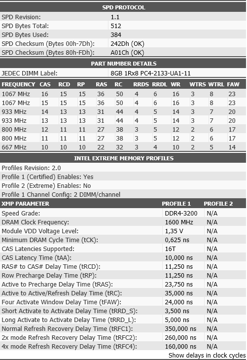

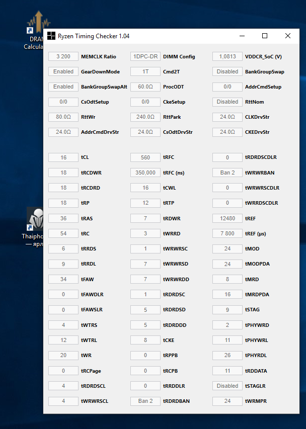

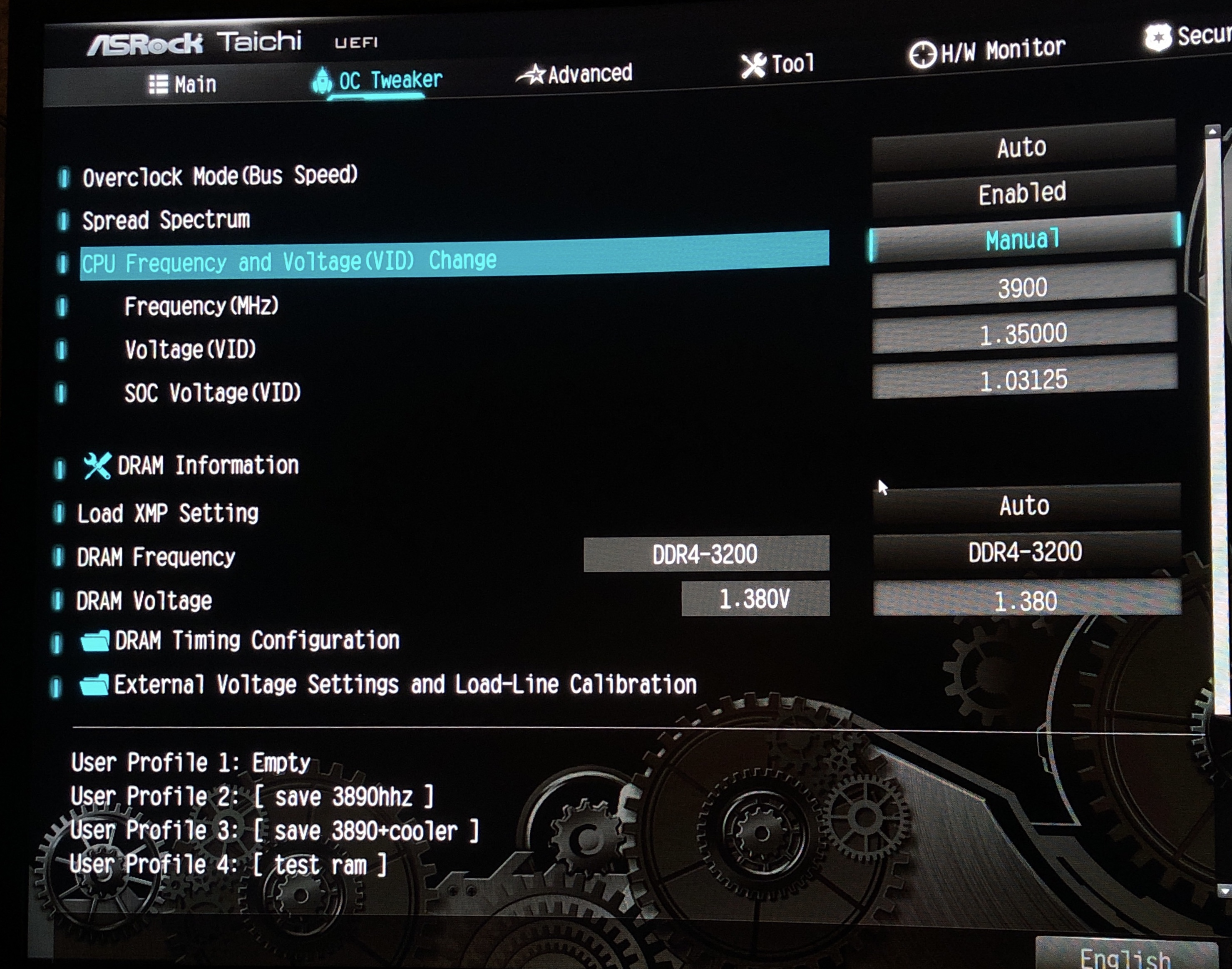

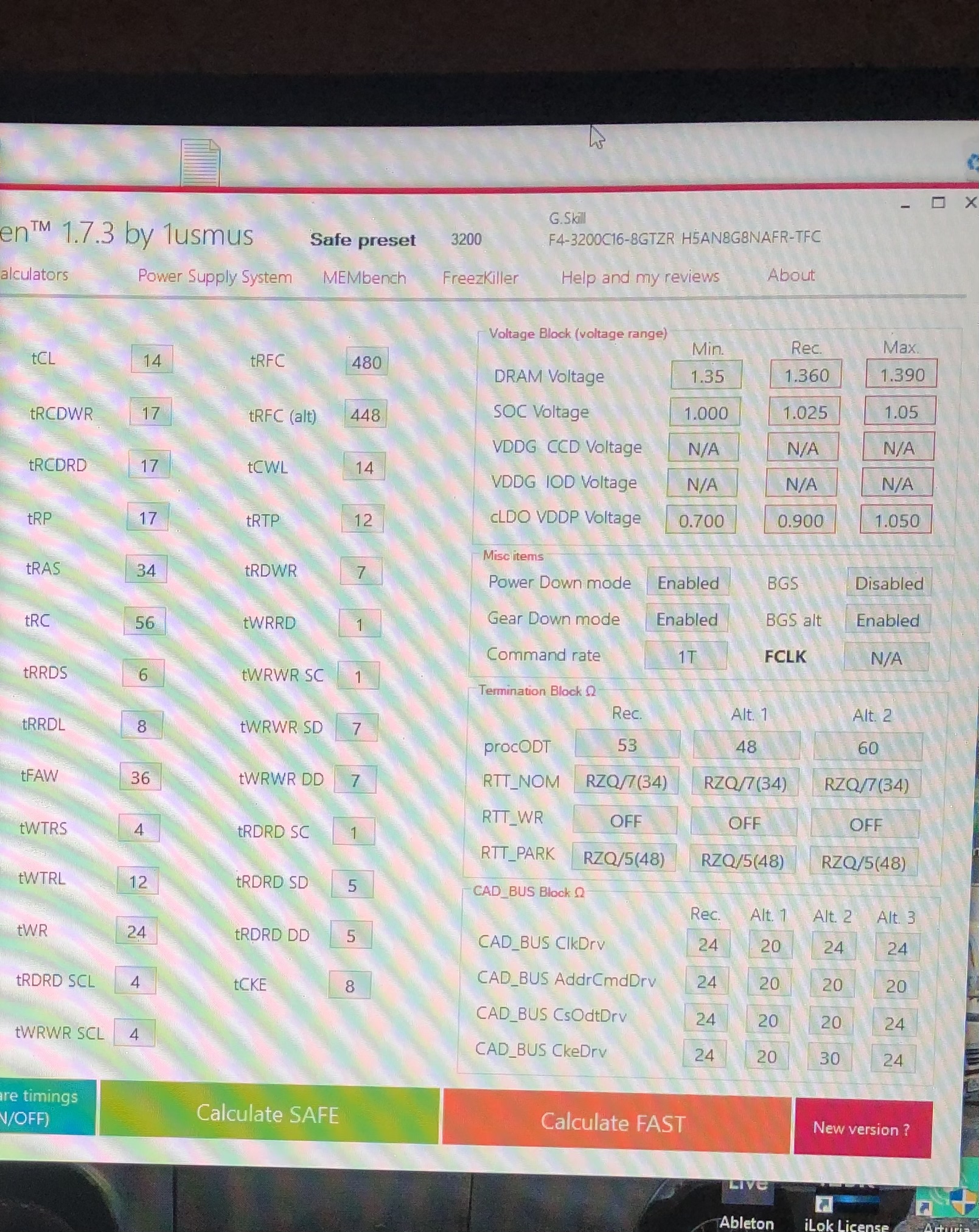

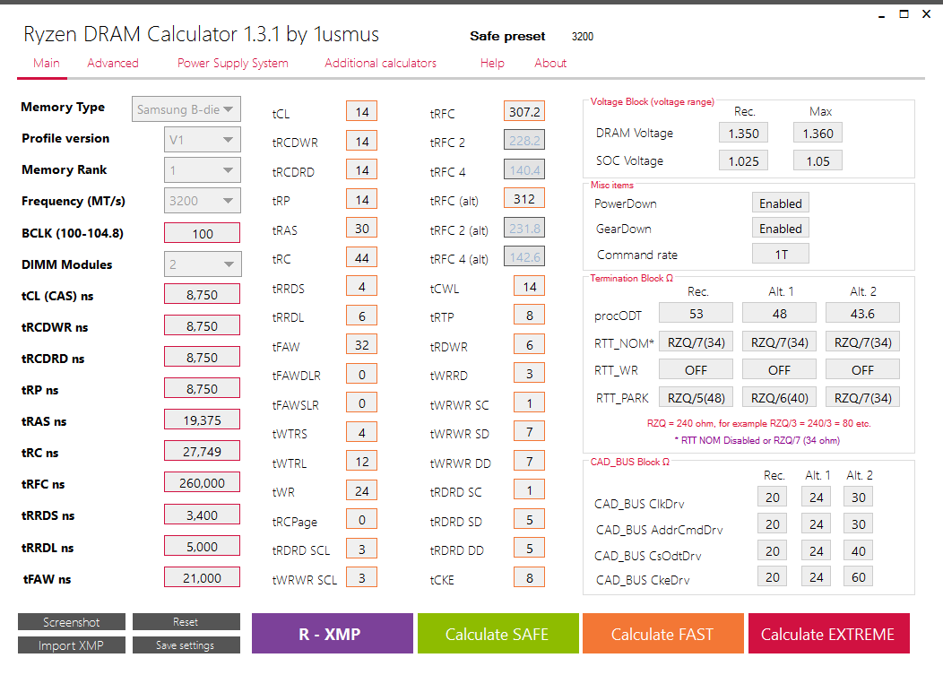

Нашел время для очередных танцев с бубном со своей памятью. Скачал калькулятор и тайфун и... приехали, микрон D(!!!!)-die. Я хз, что делать). В калькуляторе micron d-die нету...
i9 10900K/Arctic Freezer II 280/Maximus Hero XII WI-FI/16gb Corsair PRO RGB 3600Mhz/Aorus Master RTX 3080/A2000 500gb/860EVO 500gb/NZXT C850/EVOLV X

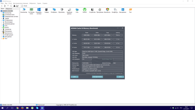

У меня такая же память. Прекрасно работает на 3200 при таймингах 16-18-18-36-55, 1,35 остальное в авто.
Кстати, кто-нибудь обновлял Винду 1709? После обновления вторника латентность памяти в Аиде ухудшилась до 77,8 ns...

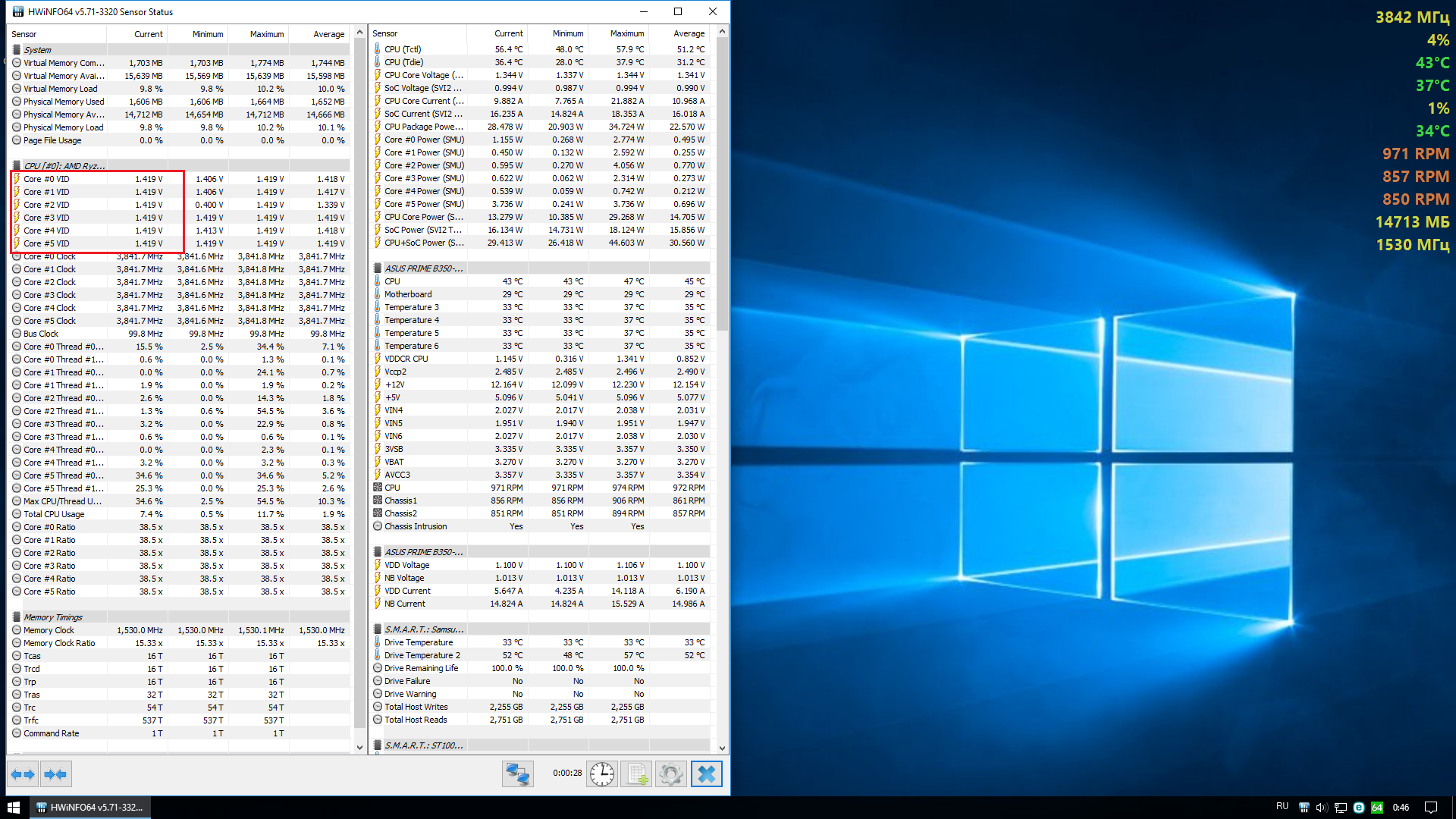

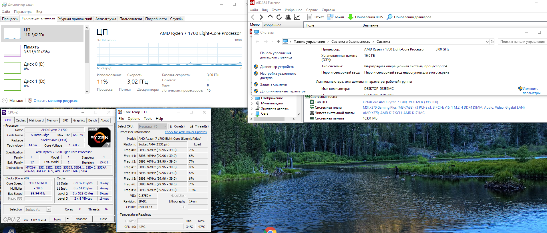

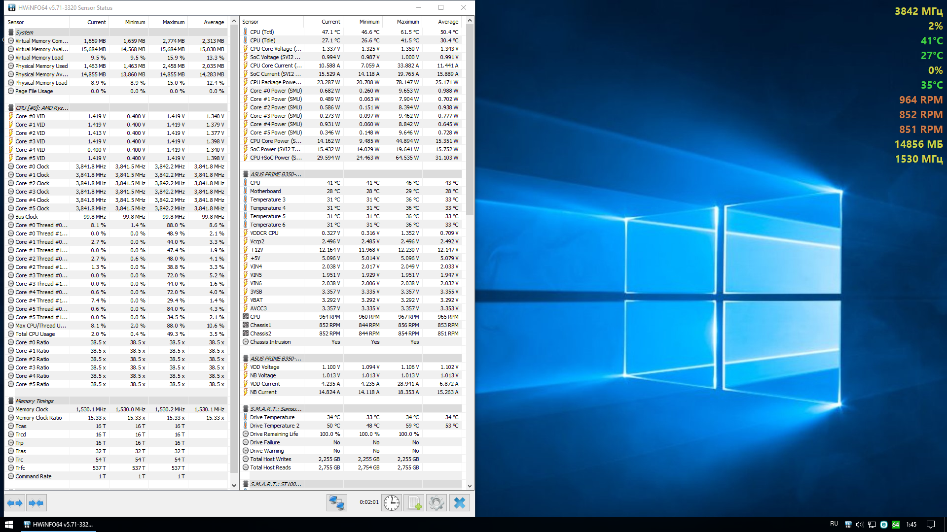

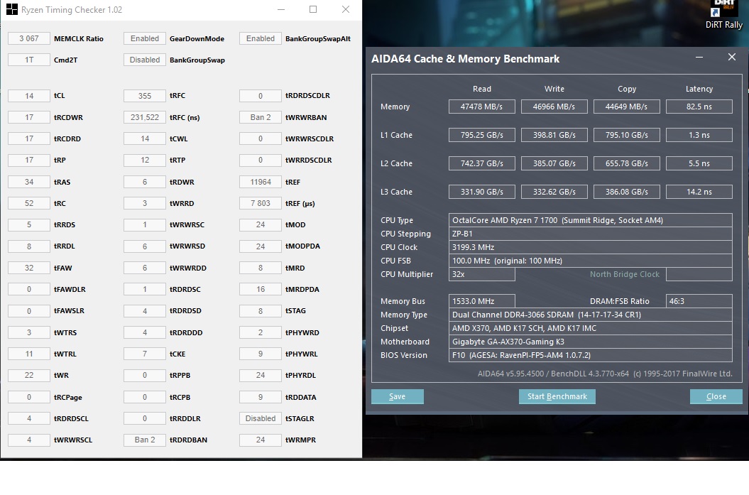

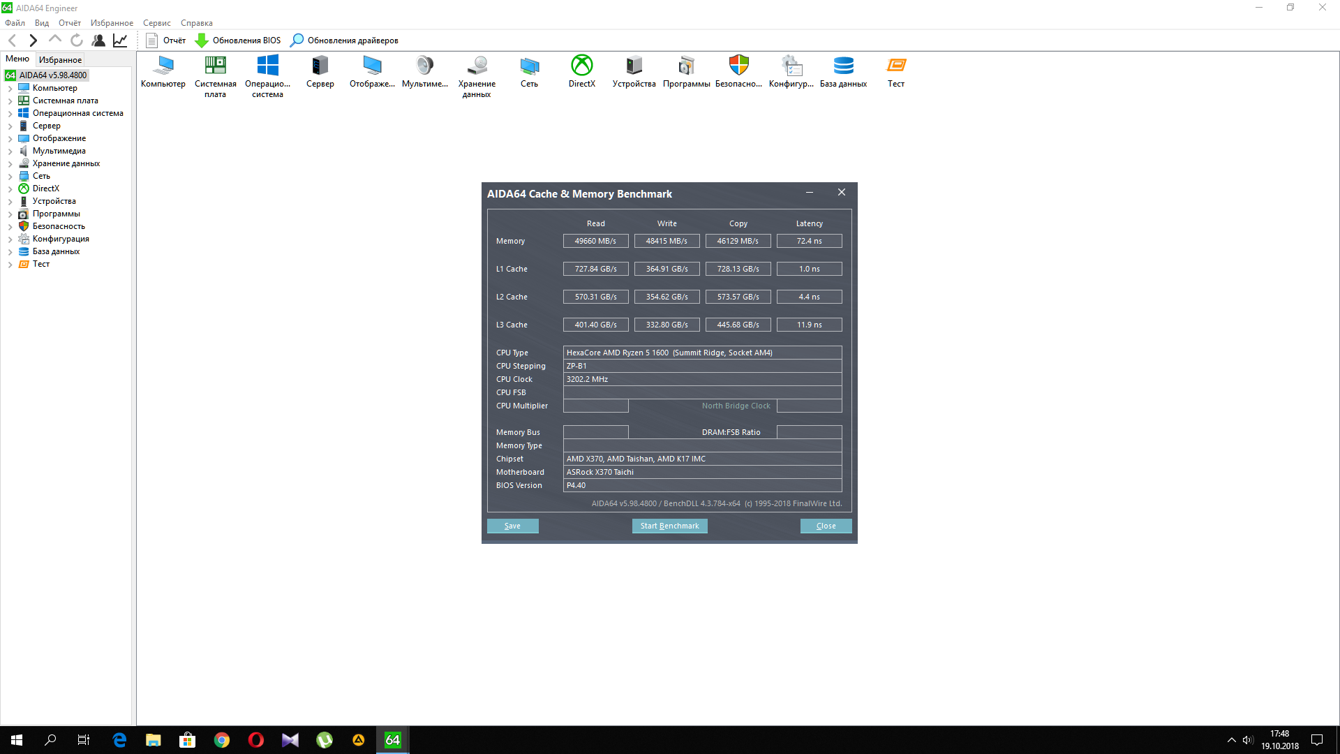

Имею AMD Ryzen 7 1700, разогнанный до 3900МГц, мать MSI X370 GAMING PLUS.
После обновления биоса до версии от 03.08.2018г. в диспетчер задач стал показывать 3000МГц, другие утилиты показывают 3900МГц. В чем проблема?
Wlxn__LVXXQ.jpg [ 620.69 КБ | Просмотров: 1593 ]
1.PNG [ 1.47 МБ | Просмотров: 1593 ]
Регистрация: 02.11.2012
Откуда: Таллинн
Фото: 63
rikitikir писал(а):
В чем проблема?
в диспетчере задач

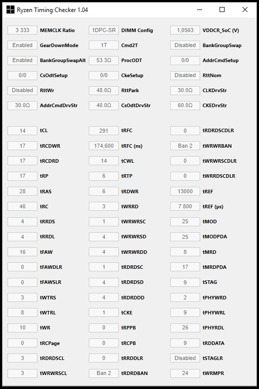

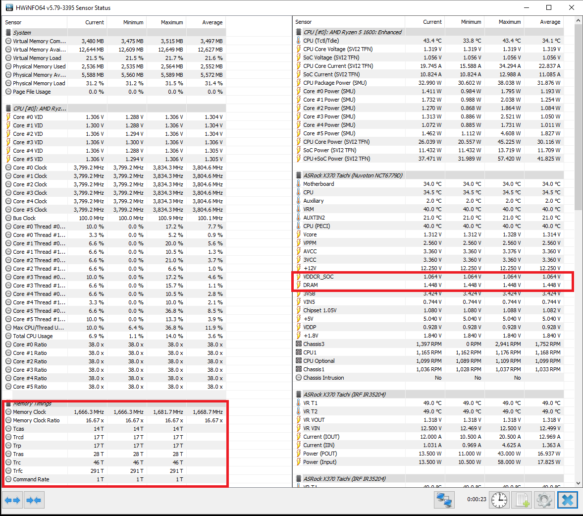

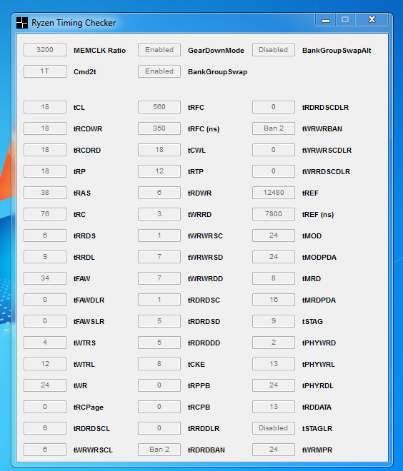

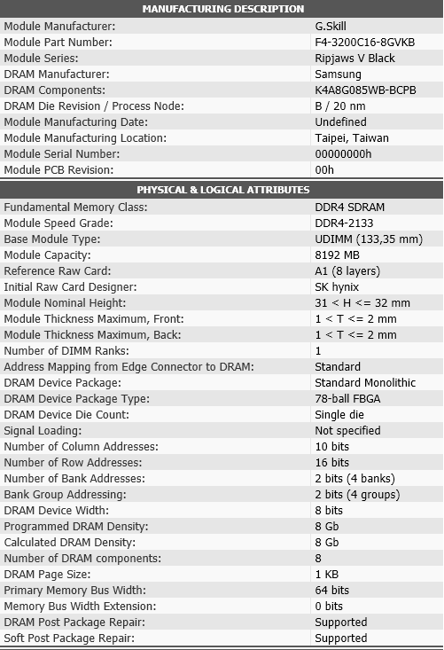

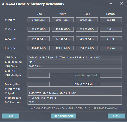

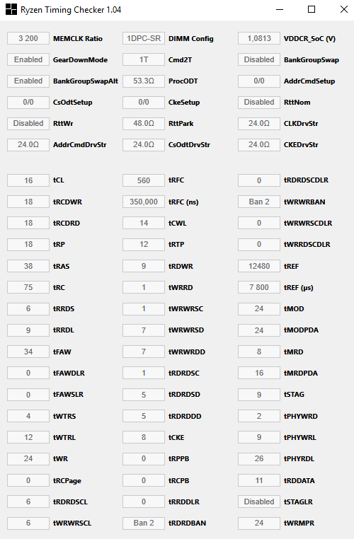

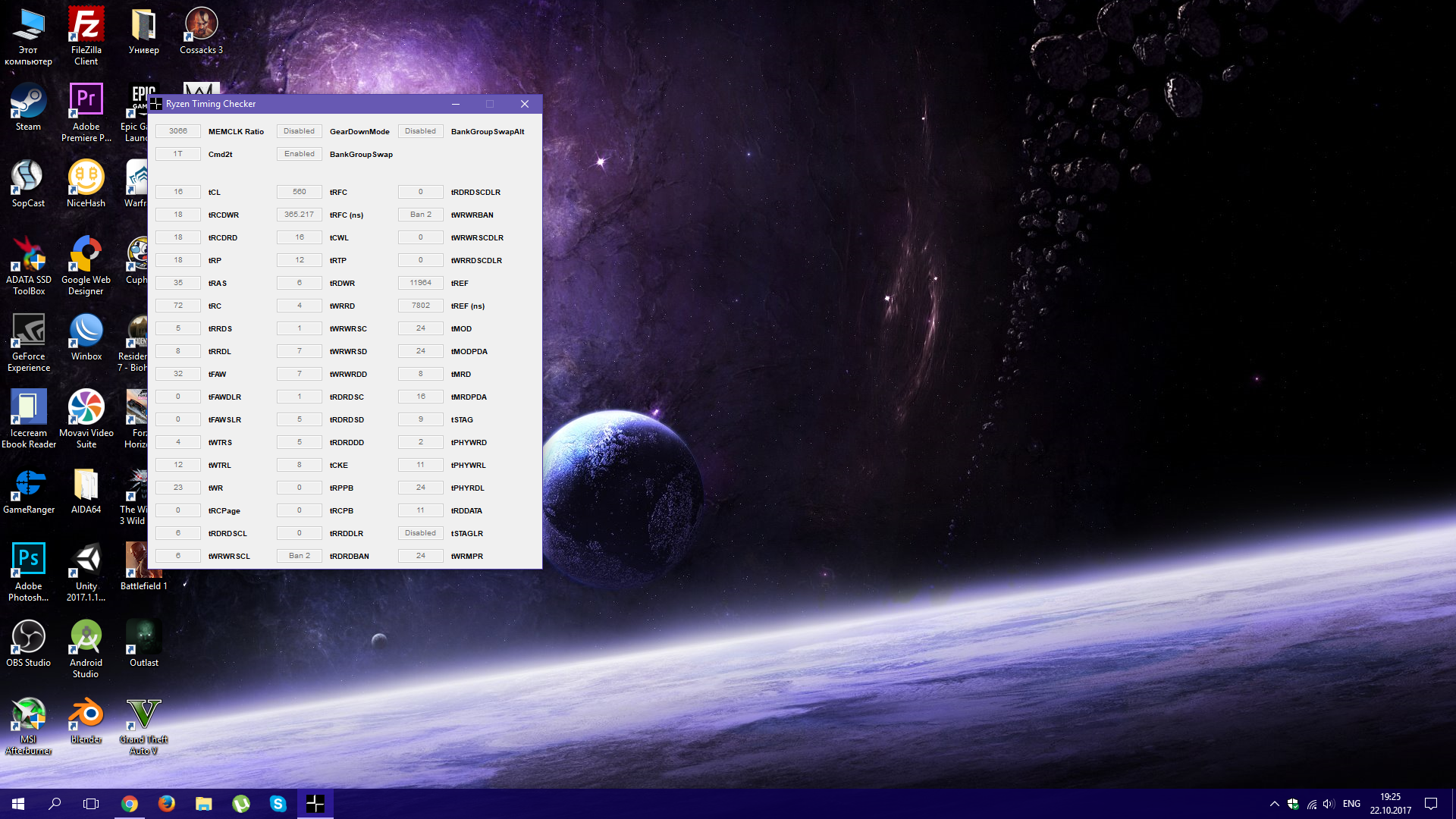

Прибыла ко мне наконец-то память. Пока выставил ХРМ профиль, сбросил частоту на 200 МГц (на родной частоте не стартует), поднял на SOC напряжение до 1,050v и больше ничего не делал. Работает вроде стабильно уже несколько дней подряд. Экспериментировать на древней AGESA большого желания нет (биос ещё от ноября 2017 года).
Thaiphoon
RTC
HWiNFO64
AIDA64 Cache
MemTest v2.5
14900KF (Stock) | ASUS Z790 Apex | G.Skill F5-8000J4048F24G (XMP Profile) | RTX 4090@2790/0.975v
Регистрация: 30.04.2013
HaZarD писал(а):
RTC
trfc высоковат,можно сделать ниже
AM5 R7 7700=6050Mhz air WR

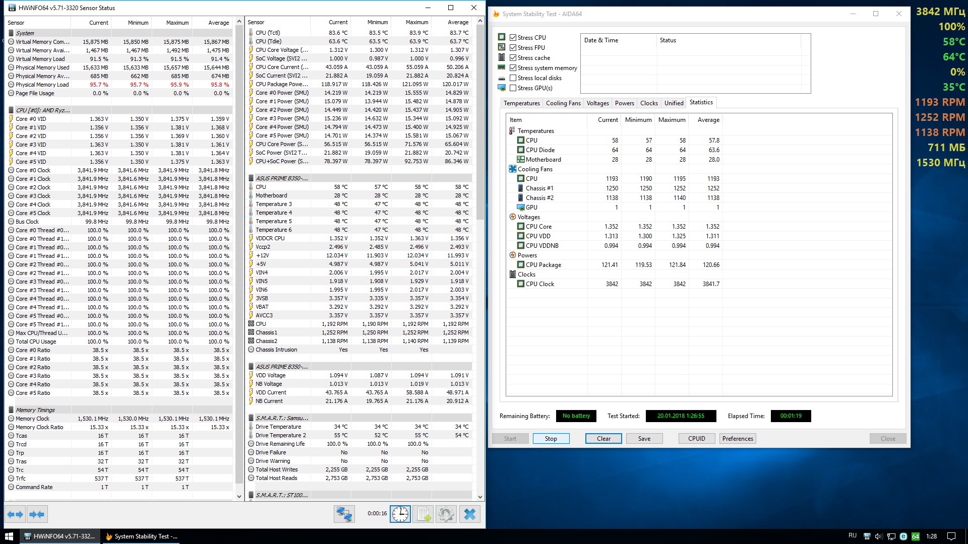

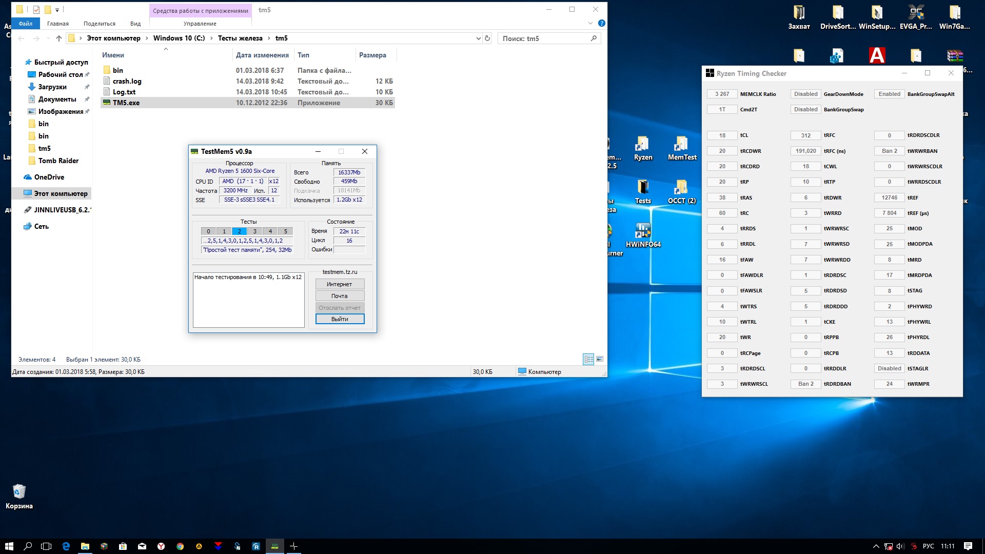

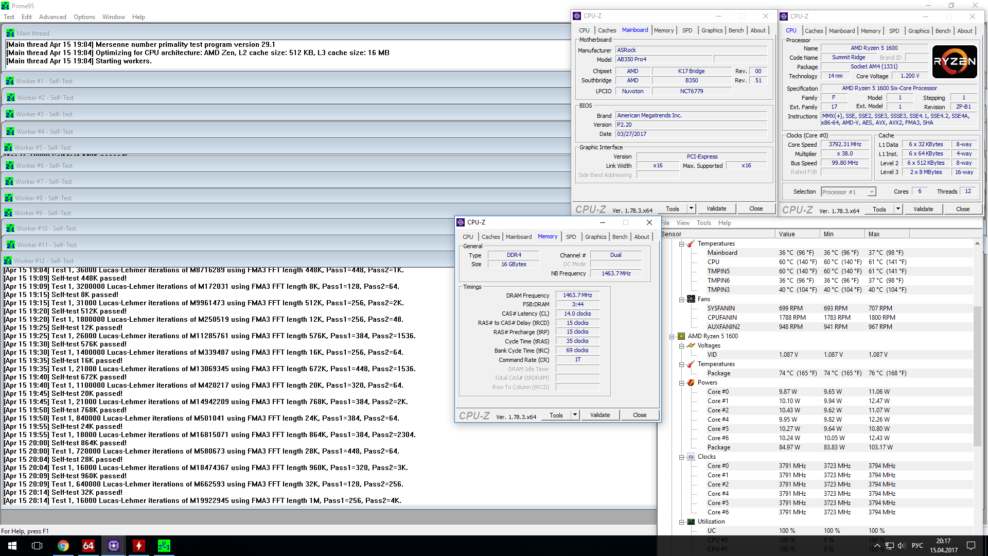

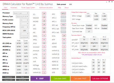

Насколько я понял из материалов по отладке, значения невязки должны быть идентичны.
Но вижу вот такую картину (Asus Prime B-350-PLUS, 3803mod, 3.8@1.330(max), 3200, все остальное специально - после десятков попыток в вариациях - в Auto):
Lynx
Если оставить в Auto таже и частоту памяти, то тогда получаю идентичные значения. На что грешить, или я зря приседаю и это нормальный результат?
На всякий случай прикладываю лог:
Log
Да. Поднимайте напругу, хотя у меня на 3.9 напруга меньше.
Ryzen 3700X, Taichi 370X(6.20), Patriot Viper PVL 3733 16-16-17-16-34,2070S Gaming X Trio, Fuma 2.

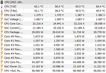

Поднял до 1.384(max), память до 1.375 - стало только хуже БСОДы +
Lynx
Какая-то дичь.
5800X3D - C8DH - 2x16Gb G.Skill - 6900 XT Merc
температура какая7
Core Performance boost отключен?
LLC выставлен правильно?
У меня на B350M Gaming Pro такой эффект был, запускается как надо пишет частоту как выставил, прогоняешь стресс тест и частота падает и не поднимается, долго шаманил но победил) правда эту мать уже сменить успел.
На Асусе вобще частота гулять в простое может от 3000 до выставленной 3600 а иногда и до 2000 опускается кратковременно, правда когда запускаешь стресс тест она сразу фиксируется на заданной 3600 и пашет ровно.

Remarc писал(а):
температура какая7
В пределах 72-73 градусов.

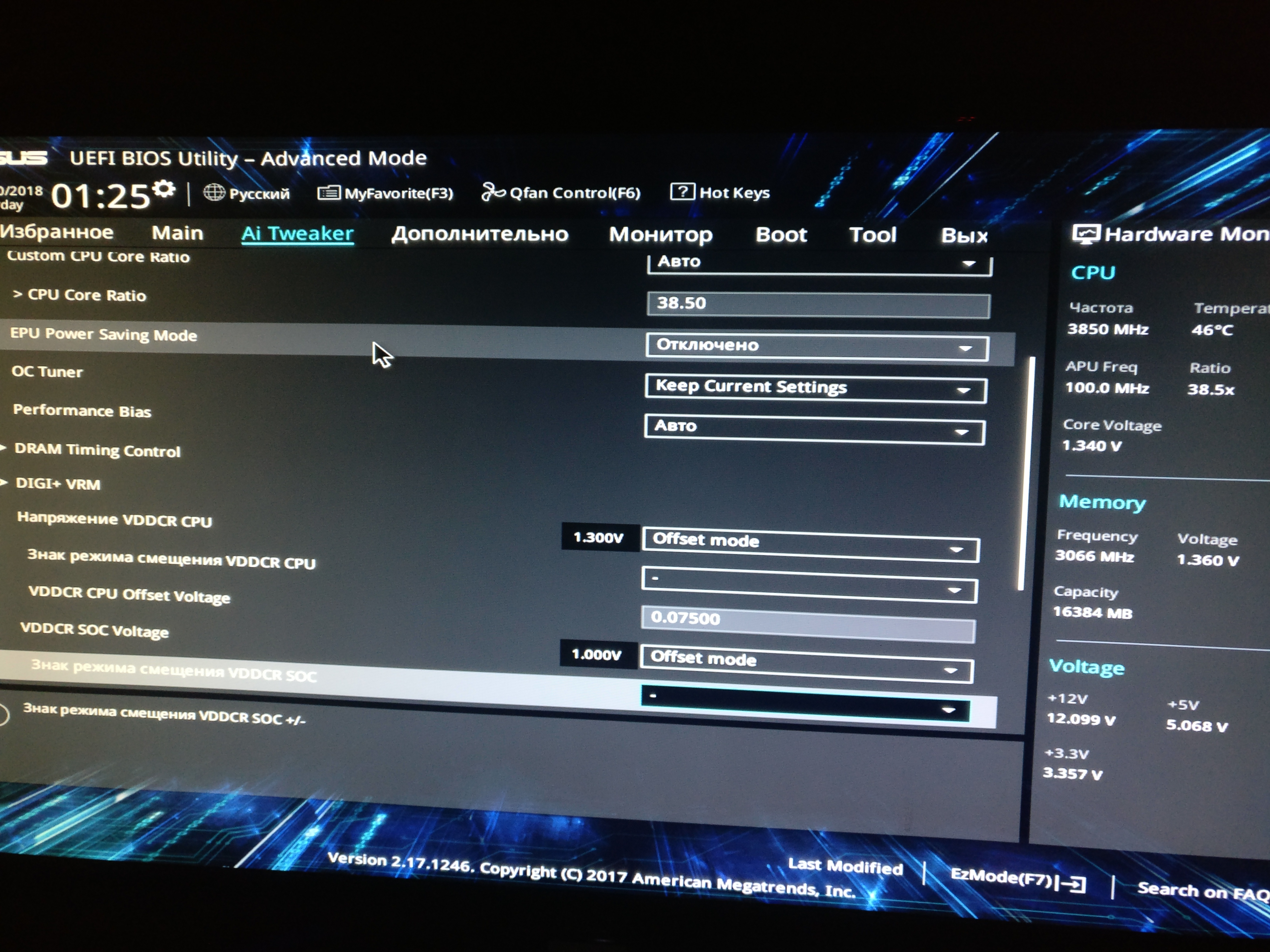

Я-таки решил пойти самой длинной дорогой (вариантов по-видимому у меня и не было :-)).
На данном этапе (3.8@1.330(max), 3000@1.350, 16-16-16-36-54, остальное в Auto) имеем следующее:
Lynx
Тем не менее, опять же, опираясь на методический материл, смущает разница ГФлопсах. Она ведь куда больше 1 Гфлопса.
И вот на 3200 начинается цирк (все что не указано в значении AUTO):
3.8@1.330(offset -0.8750), 3200@1.350, 16-16-16-36-54
3.8@1.341(offset -0.7500), 3200@1.365, SOC 1.125, 16-16-16-36-54
