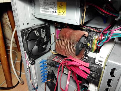

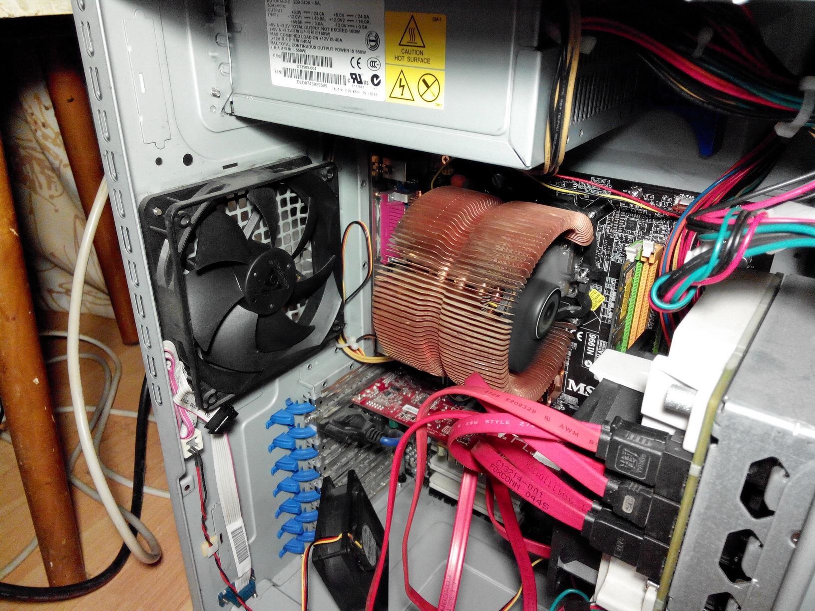

Народ, помогите разобраться с отмороженным зионом, уже весь термометр об него сломал :roll:
В общем имеется мать MSI P45Neo3-FR (601-7514-010) v1.0 с камнем Xeon E5450 (E0), пришедшим недавно с али. И всё это накрыто медным тазом залмановским 9500-м кульком с титановской наногрязью между процом и кульком :D
от как-то так это выглядит со стороны 8-)

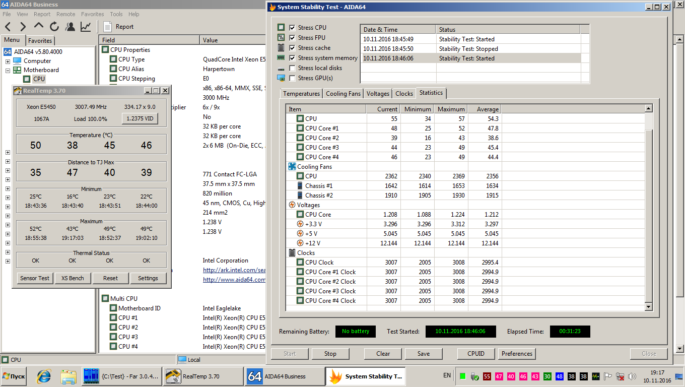

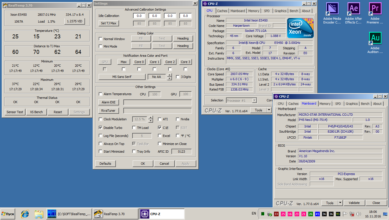

И вот после запуска всех свистелок-перделок я вдруг обнаружил подозрительно низкую температуру на ядрах этого E5450. На одном так вообще крайне низкая! Просто нереальные 12°С сразу после запуска винды! :shock: При том, что в этом месте комнаты ну никак ниже 20°С не может быть! Термометр в другом конце комнаты кажет +25.7°С! Остальные ядра были тоже подозрительно холодные...
В общем что-то меня настораживает эта подозрительно низкая температура ядер. Да я слышал, что E0 похолоднее C0, но не на столько же! :dntknw:
вот так после нескольких минут работы компа...
Temp_1.png [ 124.74 КБ | Просмотров: 1382 ]

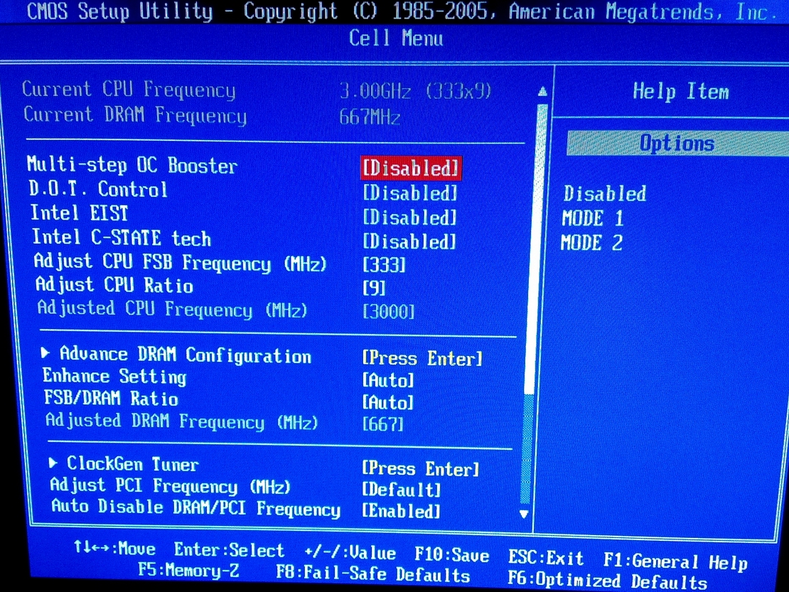

Долго ещё не мог понять почему множитель скачет, ведь все скакалки в биосе отключил, а потом случайно заметил, что в RealTemp можно отключить C1E Support! А в биосе его нету! И по умолчанию он включён! Не помню, к сожалению, был ли он до прошивки биоса... :dntknw:
настройки скакалок-попрыгалок из биоса

Ну да ладно, не суть... Всё равно, даже после 30 минутной прожарки в аиде он даже как-то и не думает жарить мне яичницу :-P
Но что самое странное и радиатор тоже не особо кипячёный. Подлезть в него сильно глубоко сложно, но снаружи он не ощущуется каким-то уж сильно горячим на руку. Следовательно вполне может быть, что действительно температура не превышает 50-55°С. Но всё равно странно как-то...
тест на запекание яиц на проце
Temp_2.png [ 124.29 КБ | Просмотров: 1382 ]
До него тут стояла корка2дуо E8500 (E0), так вот она жарила как надо! В простое 28-30°, в режиме АДА около 60-62°С на ядрах. Но там уже кулёк местами начинал включать турбо-режим :neo: Я ему в биосе поставил поддерживать температуру не выше 60°С. Но тут же никакого намёка на повышение оборотов...
Так что получается что реал темп, что аида свежая показывают температуру одинаково. В общем если кто-то сможет пролить на меня немного света и прояснить ситуацию на сколько это нормально или нет, то буду очень признателен :so_happy: :yes:

MegaVolt
И что? Вот мой X5460, а у него TDP=120W против ваших 80:

MegaVolt хочешь нагреть проц? включи в аиде онли фпу тест. ну и разогнать можно хотя бы до 3,6. 2300 оборотов разве не шумят? а что же тогда в турборежиме?
память на 667 частоте? наверно проц с таким склерозом в пол силы работает вот и тем-ры такие.

MegaVolt у тебя все нормально! с таким кульком так и должно быть.
я обычно ставлю залманы 7000, с ними тоже все хорошо.
если ты уж так сильно переживаеш по поводу этой ерунды, поставь боксовый кулер Интел с медяшкой. его тоже хватает, но средняя темпа под нагрузкой будет 75-80градусов

Vasilis, а гнать пока и правда некуда. Память не даёт :-( Но и корка2дуо работала так же на этой же плашке. Может я на ней как-то коряво кулёк закрепил? Хотя вроде нет, когда снимал грязь была равномерно размазана по крышке...
juk_777, а чёйта за кор темп такой и почему он кажет температуру отличную от аиды? (это же аида?)
Или она старая какая-то, не шарит в температурах зионов?

MegaVolt на 800 должна память работать, а это 400 шина и частота проца 3,6. ну может надо будет напряжение чуть поднять на ней 1,9+-
Да вот есть такой...) Просто TjMax в нём равен 100...
А в AIDA64 всё правильно - 85... Эта разница на скрине и видна...

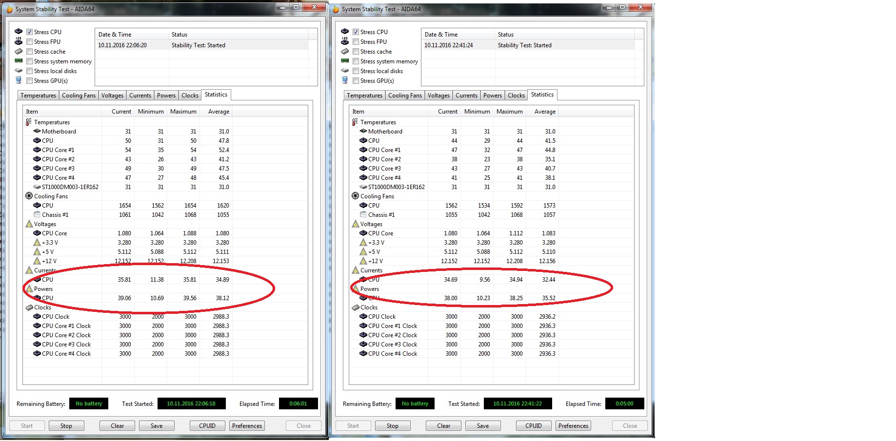

Поясните, что за дела...Одна и таже система, правый скрин до замены термопасты, левый после замены, но суть то не в этом...
1.jpg [ 386.07 КБ | Просмотров: 1297 ]

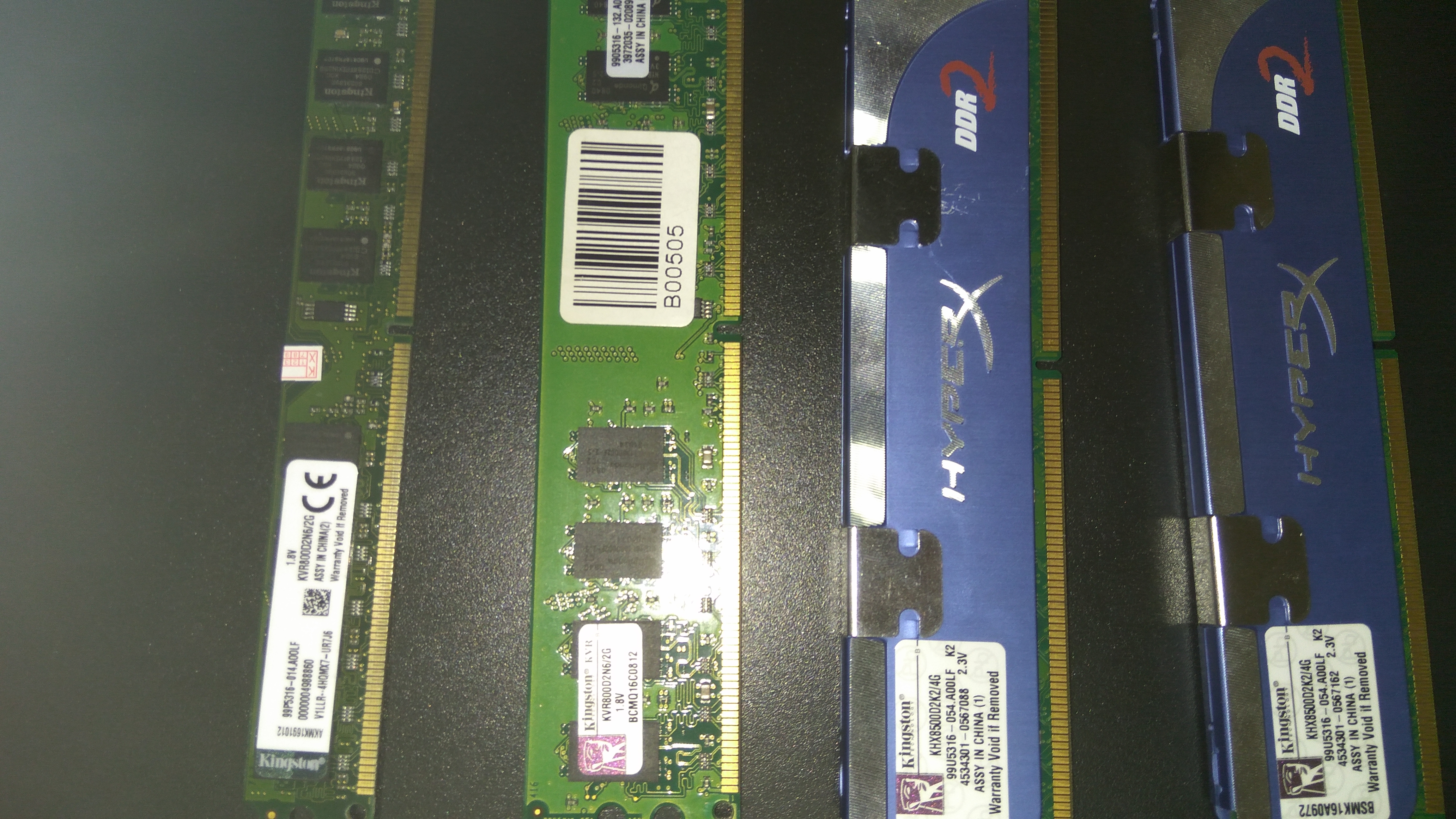

Регистрация: 06.11.2016
Уже устал от не стабильности системы.
Имею:
Xeon L6420 E0
Asus p5b
Bios перепробывал уже все, на данный момент стоит китайский. Прошиваю сначала оригинальный с сайта asus, потом поверх модифицированный, т.е. по правильному.
Память 8 Гб. Kingston Асорти (фото в спойлере)
Система может час проработать без проблем, потом зависнуть и при перезагрузке выдавать синии(голубые) экраны и мигающие тире до бесконечности, пока не переустановлю Windows, либо не поставлю старый процессор.
В Windows 8.1 меньше сбоев, Windows 10 смог запустить всего пару раз.
Может с таймингами памяти, что не то, явно проблема либо в кривой настройке Bios, либо в памяти 3-х сортов.
Направьте куда двигаться дальше, память продавать и другую покупать не хотелось бы.
Комментарий к файлу: DDR2 2Gb*4
