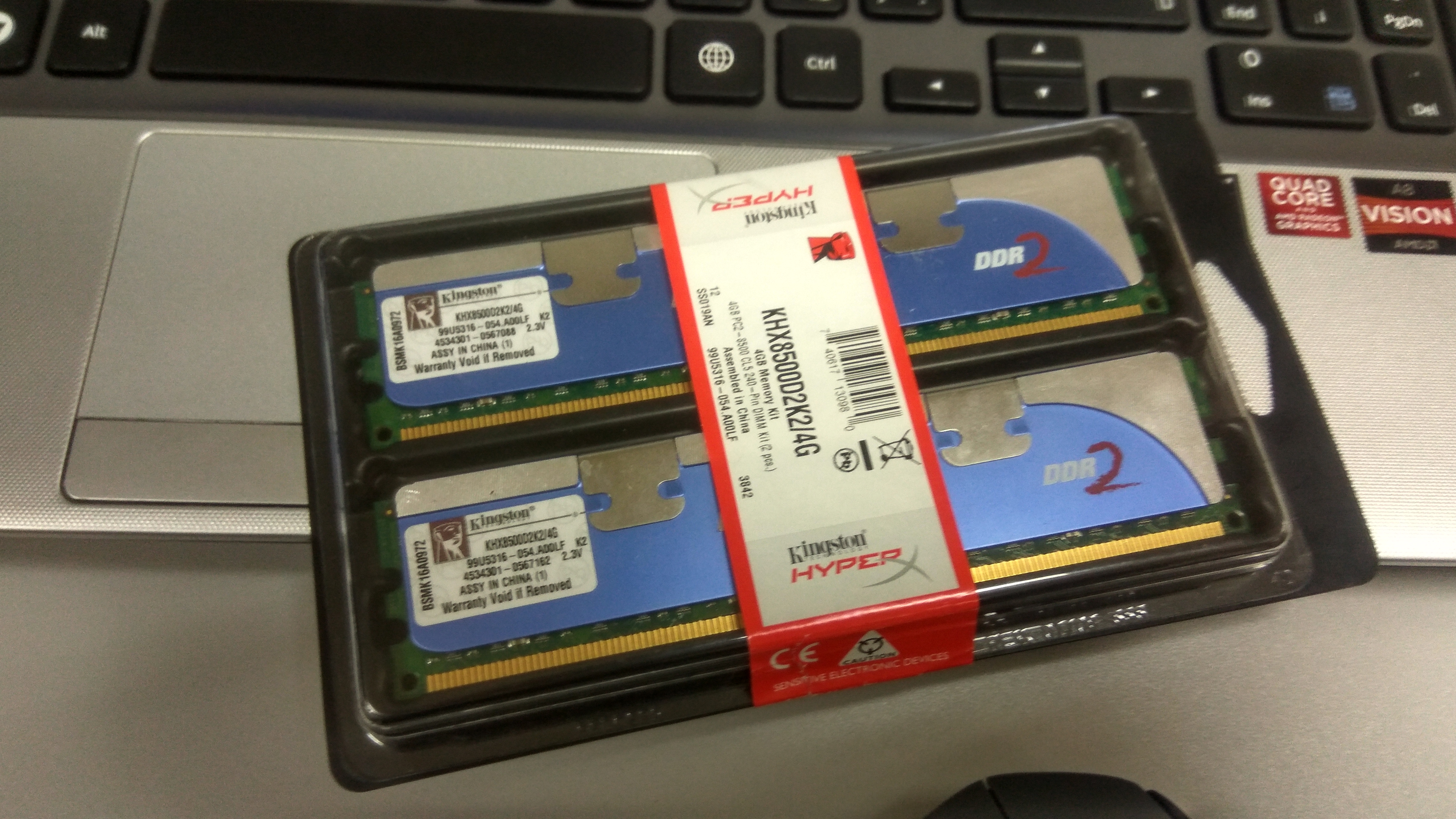

Разобрался я со своей нестабильностью. Проблема была в этой памяти. не дружба у них с Asus p5b :bandhead:
Память 100% рабочая, проверял программой. Вопрос, что не понравилось плате?
IMG_20161112_211049_HDR.jpg [ 4.4 МБ | Просмотров: 1368 ]

Igor_Z у этой платы не заявлена поддержка 1066 памяти. а вторая пара норм работает? как вариант, если деньги тратить не хочется, продаешь эту память дорого, а в замен берешь 2х2гб ддр2 800 дешевле.
Вторая пара работает нормально, единственно один раз в Windows 10 сигий экран выскочил с ошибкой System_service_exception
Но я думаю процессор нужно термопастой помазать, а то от этих перестовлений процессора там клочки ее остались :oops:

она у него в даунклокинге, причём тут 1066? это просто плата бестолковая, не может самостоятельно нормально выставить тайминги и вручную не даёт, вот и всё...

Val10 мож какая то несовместимость по таймингам, а может тупо надо напряжения добавить... если ей для 1066 надо 2,3+-
Igor_Z напряжение пробывал повышать 2,0-2,1?
Регистрация: 06.11.2016
2.2 максимально рука поднялась, дальше страшно становится, что обычные плашки свернутся трубочкой
2,3 ей нужно только для 1066 MHz, для 800 я думаю хватило бы и 2,2, тут походу и правда плата к памяти придирчивая
