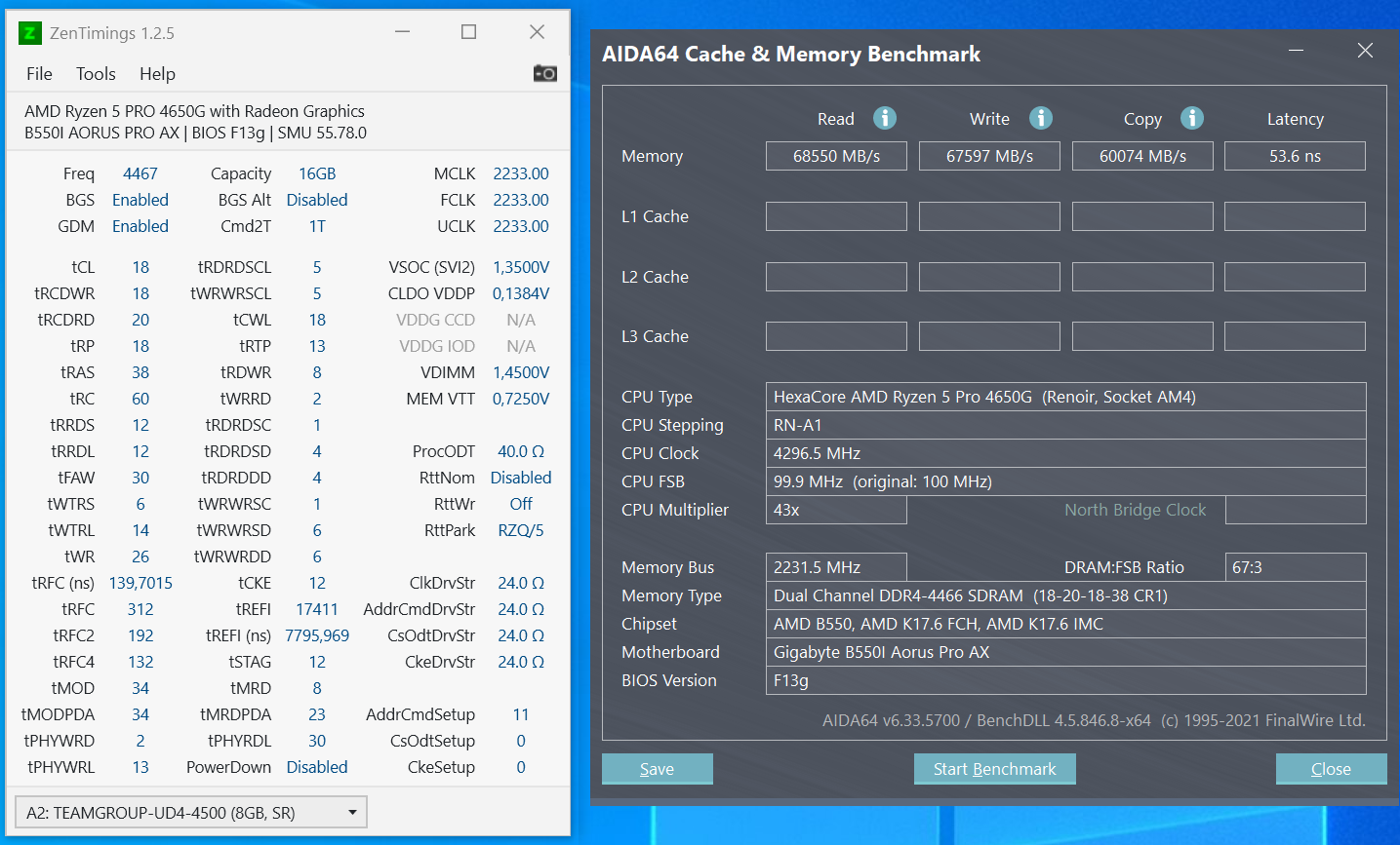

Регистрация: 02.09.2008
AMD Ryzen 5 4650G + Gigabyte B550i Aorus Pro AX.
Отключил TSME и получил 53.6 нс :shock:
OC+.png [ 346.4 КБ | Просмотров: 2770 ]

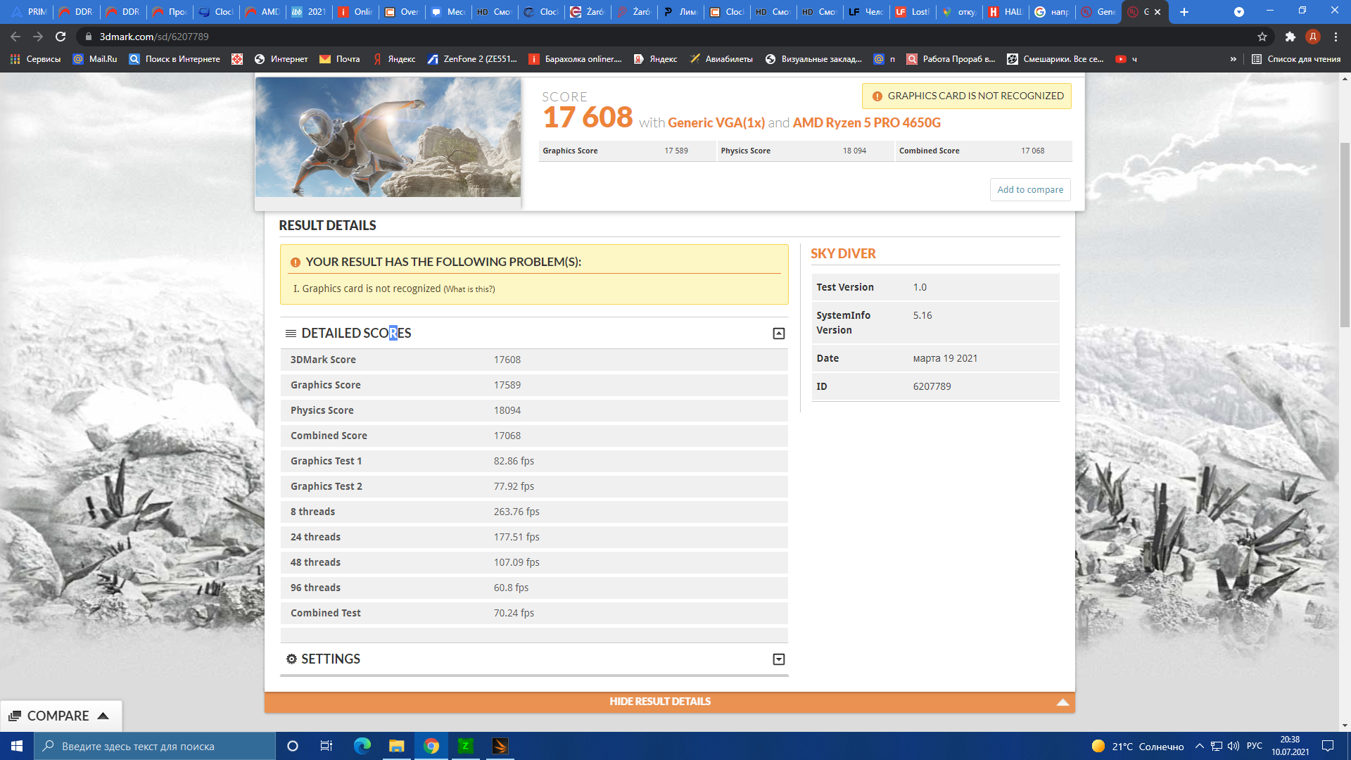

Прикупил для компактной сборки 4650g. Пришел PGT.
Порадовали задержки на памяти. 3600 cl16 микроны rev.E дали 62ns. При 1.4v и 1.15v на soc.
Есть 2 вопроса:
Графика 2200 при 1.15v. Есть ли смысл давать 1.275+ при 2400? Охлаждения должно хватить, но не вижу смысла если там прирост будет 5-7%.
Офсетом насколько лучше понизить вольтаж? Как то мозолят глаза 1.42v, которые проскакивают иногда. Пусть конечно и на одно ядро, но камень вроде удачный, пусть подольше поживет))

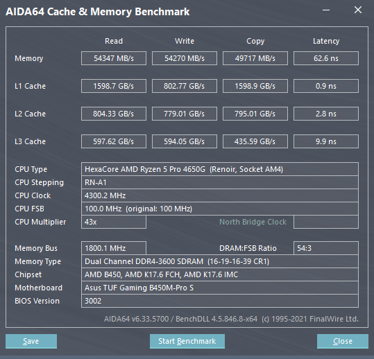

Регистрация: 05.07.2021
Шуричек писал(а):
3600 cl16 микроны rev.E это в разгоне? А в номинале они с какой частотой идут?
У меня 3200 с лёгким тюном до 3600 (16-19-16-36) задержки 72нс. Напряжение 1,38 память и 1,044 на Soc. Вроде бы все шифрование в биосе поотключал, но задержки как по мне великоваты, откуда у вас такие низкие?
На счет графики, 2400/2200 ~ +9% к производительности (теоретический максимум), на практике меньше, зависит от производительности памяти, 3600 CL16 это не бог весть как много. Решайте сами, надо ли оно вам такой ценой. Я вот у себя ПБО вообще отключил, напряжение на процессоре максимум 1,22, частота 3800 вместо 4100, зато тише, холодней и напряжения не проскакивают до 1,44 как раньше. Графику оставил 2000 при 1,044В.
Aida
cachemem.png [ 90.81 КБ | Просмотров: 2598 ]
Тайминги

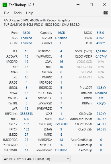

ZenTimings_Screenshot.png [ 32.27 КБ | Просмотров: 2598 ]
Разгон. Шифрование отключено.
Но к слову, кажется, попался неудачный кит. 4000 при cl16 не заводится даже в биосе при 1.45. Танцы с бубном может и помогут, но удачные киты берут 4000 без заморочек
Поэтому остановился на 1.4v.
Вторички еще можно поджать, но уже результаты близки к 3800 cl16 у матиссов и можно юзать 24/7 не бояюсь за ресурс.

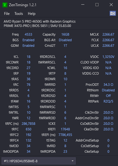

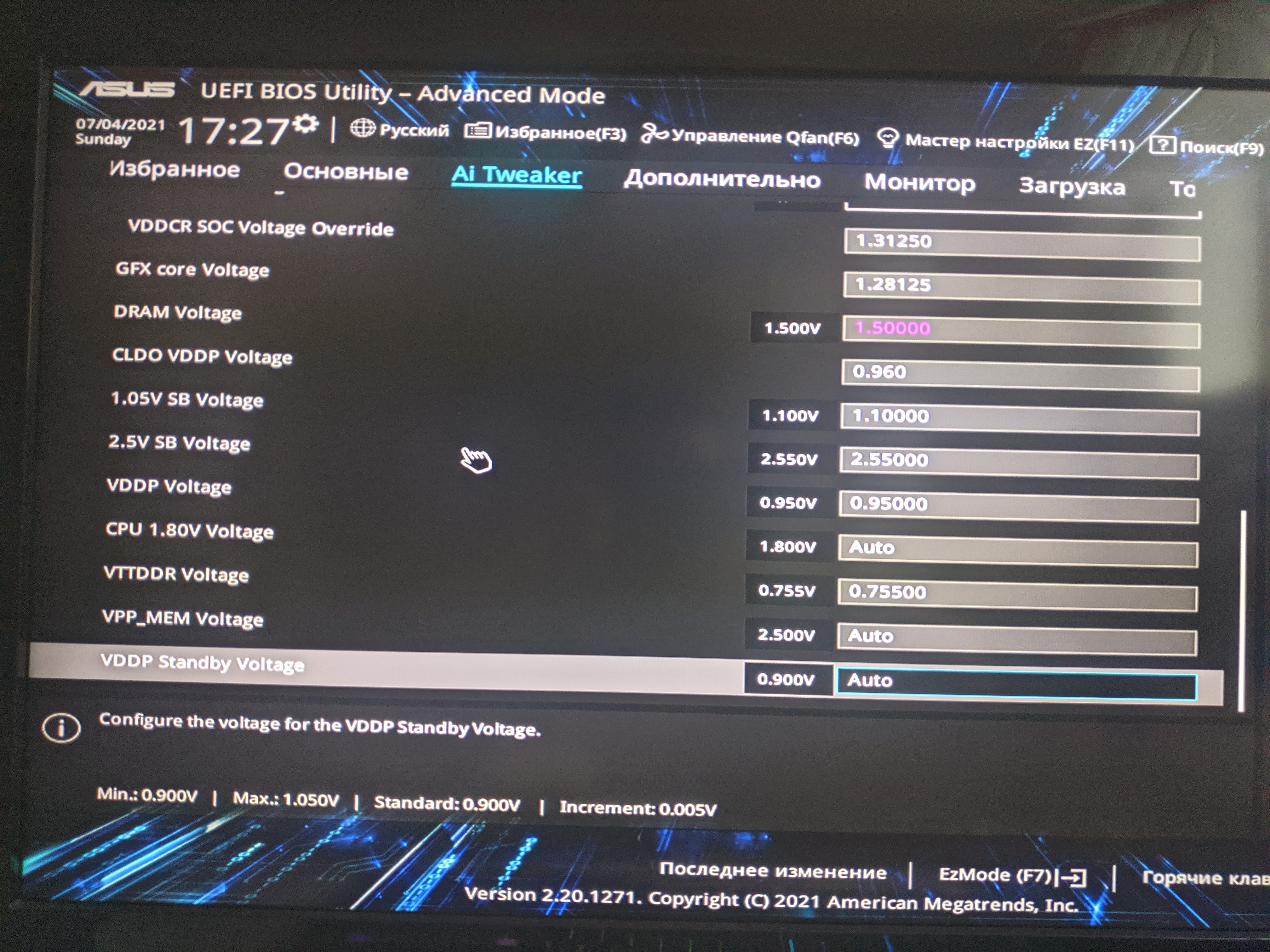

смог перейти с 4400 на 4533. Выяснил что встройка да еще и в разгоне ограничивает разгон процессора и памяти . решил проверить разные комбинации. учитывая что для игры на встройке мощный процессор не нужен.
не меняя тайминги поднял до 4533, процессор c помощью ctr 2.1 выставил 4000mhz 1.337 soc увеличил до 1.325. smt отключён учитывая что в играх и на внешке он прироста не даёт. цель увеличение производительности видео с помощью памят, при этом должен быть прирост кольцевой шины процессора.
из тетса видно что общая оценка ниже за счёт снижение частот процессора но при этом выше fps видео и это при увеличение всего на 133mhz.
в играх прирост есть. а значит можно пожертвовать производительность процессора. на внешке же разгон камня и памяти наоборот выше.
Снимок экрана (16).png [ 1021.29 КБ | Просмотров: 2463 ]
Снимок экрана (17).png [ 1020.36 КБ | Просмотров: 2463 ]
ZenTimings_Screenshot.png [ 29.38 КБ | Просмотров: 2462 ]

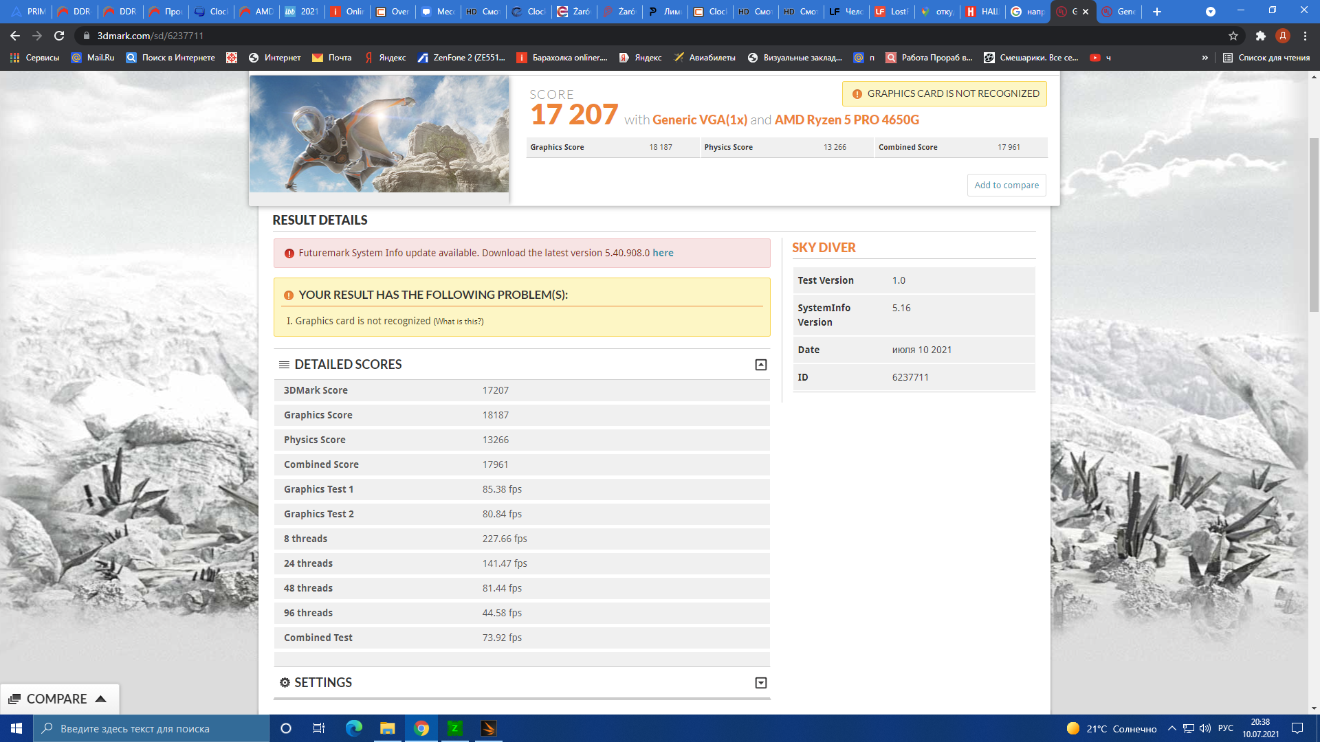

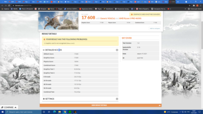

Регистрация: 21.12.2020

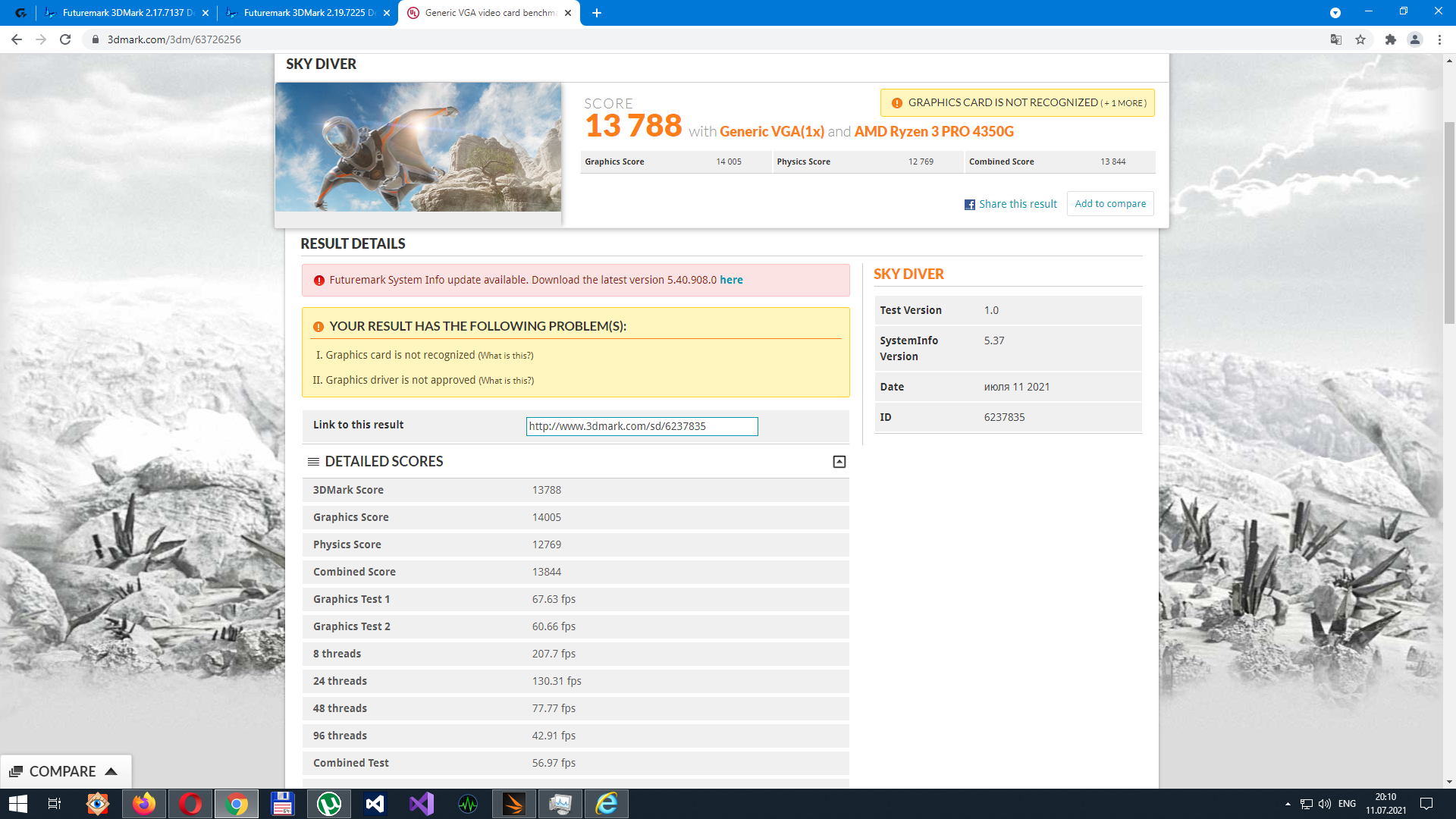

SkyDiver RAM3600 PBO off iGPU 2000Mhz.png [ 916.83 КБ | Просмотров: 2405 ]
3600.png [ 52.66 КБ | Просмотров: 2405 ]

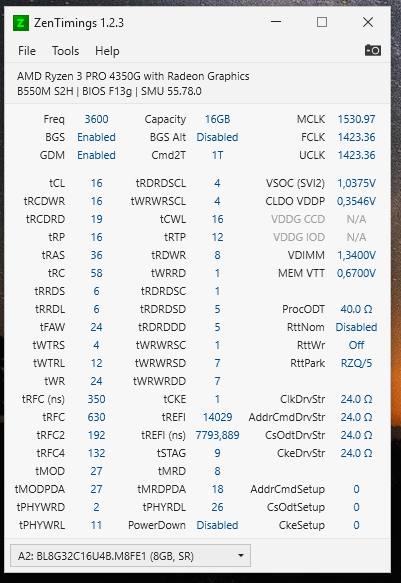

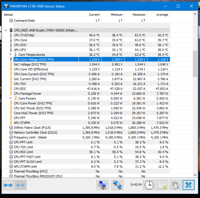

для сравнения 4350G Vega 6 RAM 3600 CL16 iGPU 2000

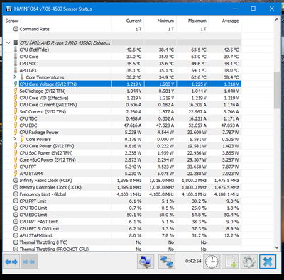

Добавлено спустя 10 минут 46 секунд:
upd. PBO выключен.

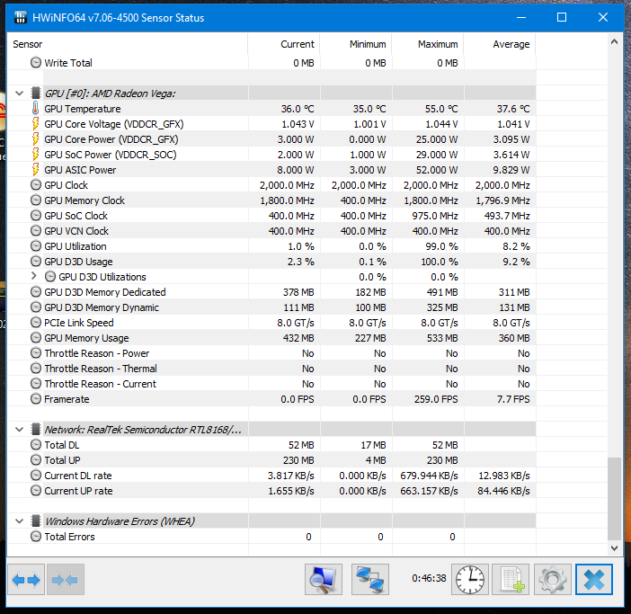

HWinfo.png [ 83.6 КБ | Просмотров: 2400 ]

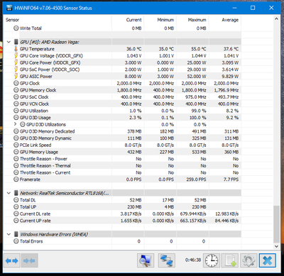

HWinfo2.png [ 80.78 КБ | Просмотров: 2400 ]
Напряжение, потребление.
M/b ASUS TUF GAMING B550M-PLUS, Ryzen 5600G, 2x16Crucial Ballistix 3200, NVME Kingston SKC2500 500Gb, Samsung SM961 1Tb, HDD WD20EZRX 2Tb
