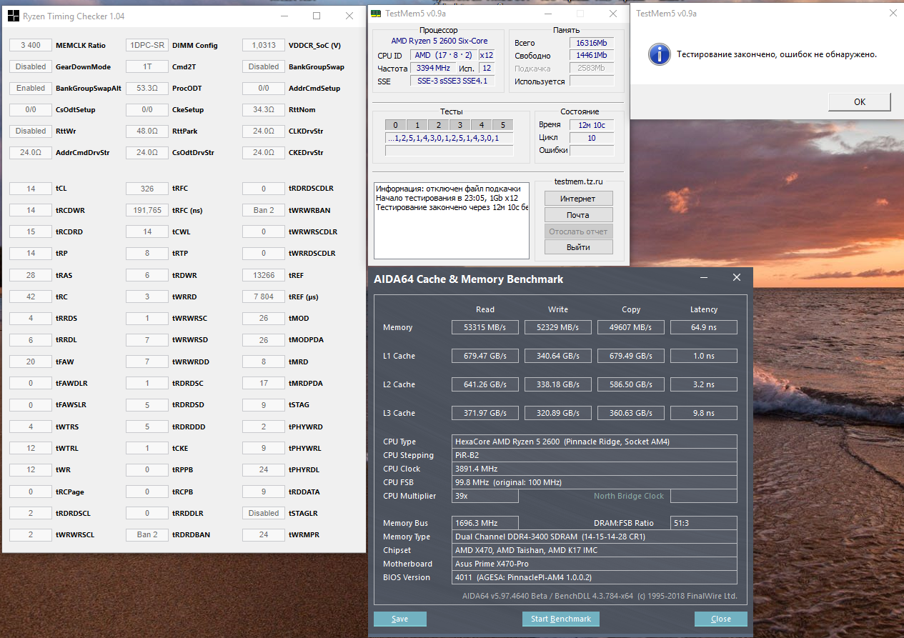

Всем привет.
Наконец-то удалось добиться хоть каких то значимых успехов в разгоне памяти.
Имеем следующую конфигурацию:
Ryzen 5 2600 (stock)
Asus Prime X470-pro
G.Skill TrydentZ 3200 cl14 2x8Gb (Samsung B-Die)
В итоге стабильные 3400 при 1.4в
3400_Fast.png [ 713.13 КБ | Просмотров: 1800 ]
Решение оказалось относительно простым - использовать цифры из последней версии калькулятора 1.2.0 beta2 + некоторые изменения
Пока добивался результат заметил следующее:
1. tRCDRD нужно ставить 15 если частота больше 3200. В противном случае ошибки
2. При напряжении 1.43 и выше растет количество ошибок, хотя температура по HWinfo особо больше не становится.

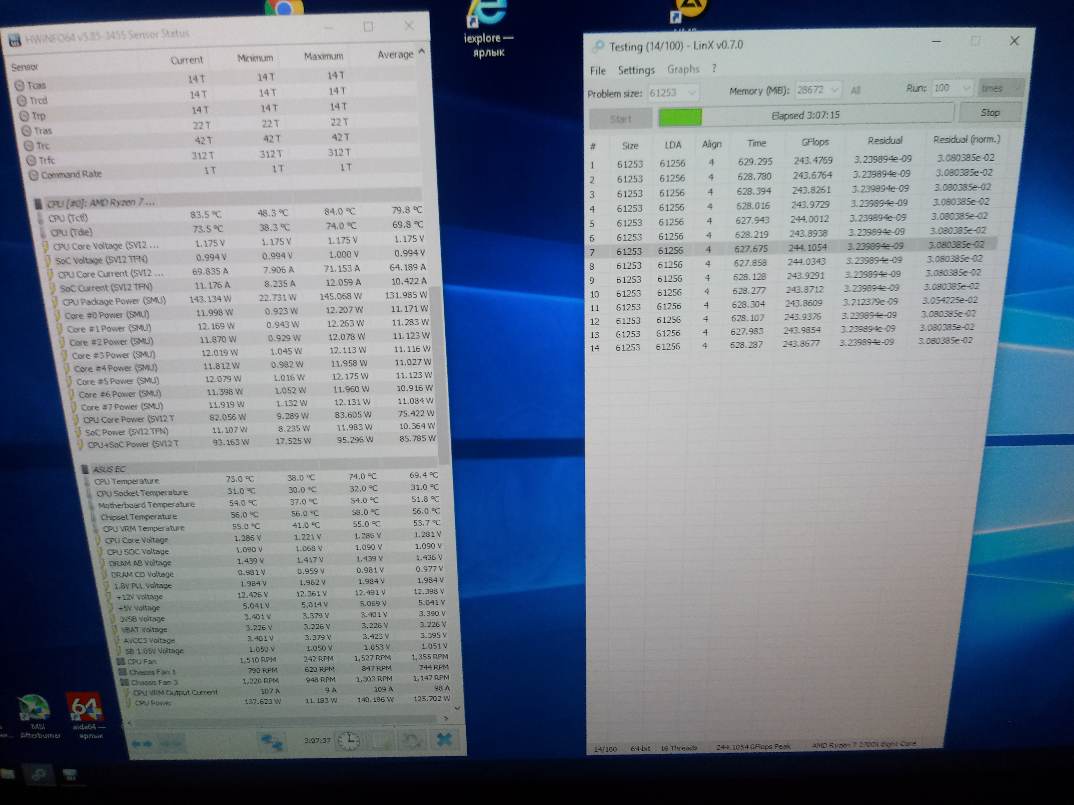

Дело в том что на малой задаче у меня тоже проходил тесты линкс и даже прайм, и только на 65к в середине первого или на втором проходе висяк.
И всё одно нет гарантии полной стабильности, выделил всю память под LinX, 2700х 4ггц 1.175v, в начале 4 часа повисло :facepalm: , пришлось скрин на телефон делать
зависший LinX.jpg [ 3.11 МБ | Просмотров: 1667 ]
Для себя сделал вывод, пол часа LinX с задачей 8гб и достаточно, далее своими играми и приложениями, если стабильно, то и нечего его мучать

Lorichic писал(а):
начале 4 часа повисло ,
По-моему эта версия линкса вешает системы на райзене при любом раскладе. Причём даже если его просто запустить на один проход, все равно через пару часиков повиснет
пользуюсь только этой версией давно. никаких зависонов не было,точнее чтото вроде было такое,но очень давно,полгода и более назад. ставлю 8гб и 10 цмклов. это не больше 12 минут кажись. смысла тестировать по неск часов не вижу. макс прогрев уже после 4-5 цикла достигается,потом ровно.
Есть ещё 0.8.0 для AMD http://hwtips.tistory.com/1611
надо будет заценить

Регистрация: 03.12.2011
у меня и не только меньше чем с 1.2v не хочет стартовать в целом что на 4.1, что на 4.0.
4.1 конечно для тебя слишком жарко выйдет наверное, но используешь ли ллц? если да, добавь +1 шаг и проблема исчезнуть должна, если память на 100% не виновата. 0.7.0 версии хватает
только в том случае, когда не правильно выставил настройки. это может быть недовольтаж проца или неправильные тайминги.
при корректных настройках нет зависаний и спокойно пользуешься компом (в игры конечно нет смысла играть во время теста) во время теста.
