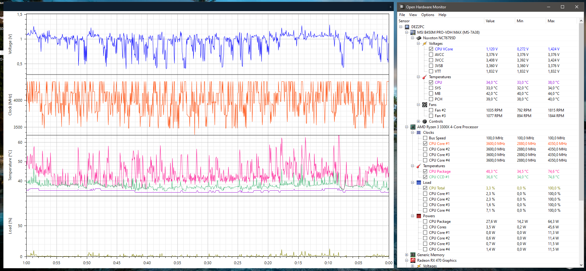

HWMonitor при этом вполне показывает фактическую температуру.
2020-06-06_042448.png [ 25.22 КБ | Просмотров: 304 ]
2020-06-08_004132.png [ 55.27 КБ | Просмотров: 304 ]

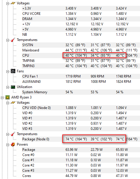

Кстати как мне кажется HWMonitor основан на OpenHardwareMonitor, а его исходники есть в сети...то можно вполне увидеть как он обрабатывает данные и на сколько правдивы показания.
К слову он показывает и данные с процессора, тоже что и HWiNFO...только вот у HWiNFO почему то и датчик материнской платы показывает то что и с процессора...а вот у HWMonitor с материнки одно, а с процессора другое...как и должно быть.
Регистрация: 29.03.2017
Там действительно высокие температуры. Их просто не снять нормально с такой плотности теплового потока в точке. Я уже предполагал, что возможно покрытие кристалла сделали слишком толстым чтобы выравнять с i\o, потому что если причина не в этом значит на 7нм с одного CCD будем снимать ещё меньше тепла, вне зависимости от хотелок и охлаждения.
Попробуйте охладить жало паяльника на 80Вт.
Все буде КНР
Регистрация: 15.03.2006
Откуда: STOP WAR
Может кому будет интересно...
2020-06-08_013838.png [ 319.18 КБ | Просмотров: 436 ]

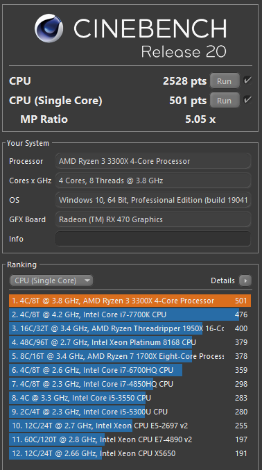

The KMS У меня при дефолтных настройках на четырех ядрах 2528 в CBR20.
2020-06-08_023143.png [ 28.54 КБ | Просмотров: 416 ]
