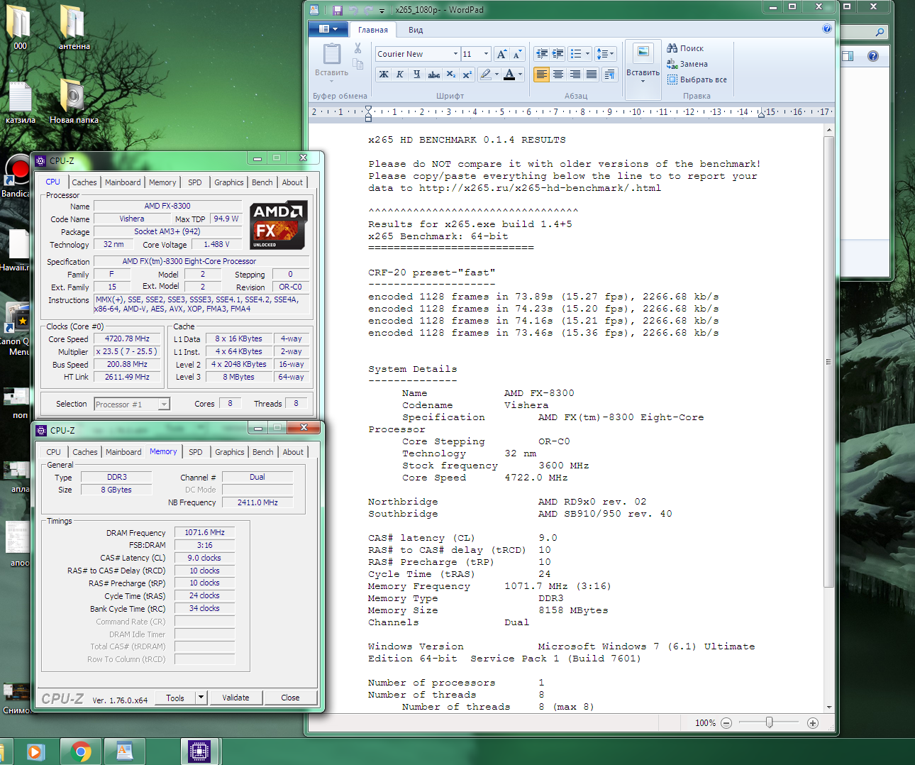

michernov писал(а):
все верно (для x265 подними напругу на cpu/nb на 1, затем на 2 шага от той, в которой гоняешь линкс и прогони тест). без мониторинга только.
только CPU/NB напругу не трогал ,она и так выставлена 1.287 из-за памяти
15.26 FPS
а второй прогон
encoded 1128 frames in 73.89s (15.26 fps), 2266.68 kb/s
encoded 1128 frames in 73.91s (15.26 fps), 2266.68 kb/s
encoded 1128 frames in 73.85s (15.27 fps), 2266.68 kb/s
encoded 1128 frames in 73.86s (15.27 fps), 2266.68 kb/s
по мере прогрева проца результат ровнее
картинка это первый прогон
иори.PNG [ 675.51 КБ | Просмотров: 782 ]

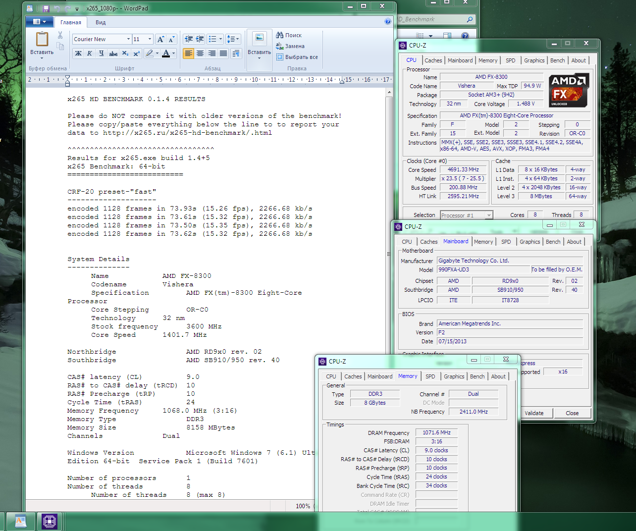

C_i_t_r_u_s
а вот ещё прогон при специально разогретом проце после линкса
15.31 FPS
прлрл.PNG [ 553.49 КБ | Просмотров: 746 ]
