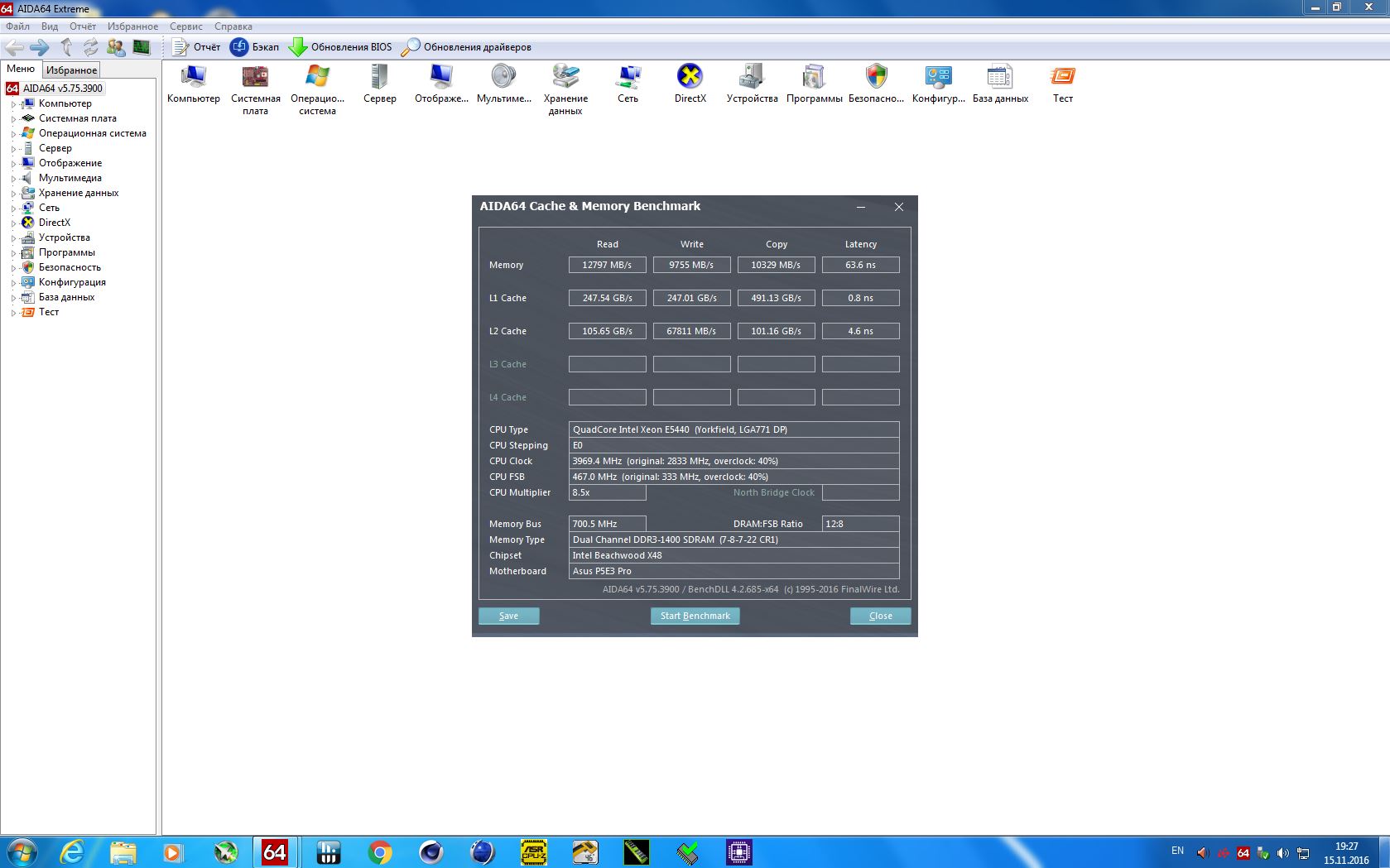

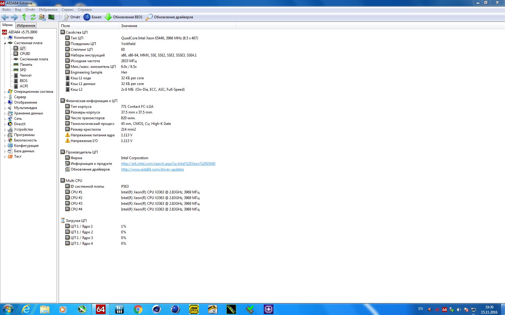

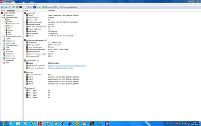

Выкладываю результаты недавно прибывшего из китая x3363 на чипсете х48. Почему-то дальше по разгону не идёт.
467 1.JPG [ 165.18 КБ | Просмотров: 1437 ]
467.JPG [ 160.55 КБ | Просмотров: 1437 ]
Регистрация: 16.02.2009
Фото: 12
beek нормальный результат, дальше не особо то и надо, потому что достигается с большими проблемами, напряжениями и нагревами, а толку пшик - там где не тащит, все равно не поможет, добавит 2-3 кадра, что мало ощутимо.

beek дальше будет какой-то прирост только на памяти 1866/сл8 (и только по памяти, исессно), 1866/сл9 - будет практически то же самое. так что всё нормально, я б не дёргался...
