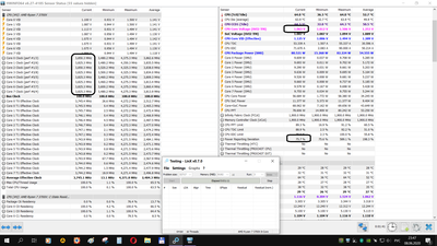

Glebz
Power Reporting Deviation "- это новая функция, доступная на процессорах AMD Ryzen, которая показывает, насколько телеметрия процессора, видимая процессором, отличается от реальных (ожидаемых) данных.
Обратите внимание, что это значение имеет полезное значение только при полной загрузке процессора, а значения около 100% (95 - 105%) означают, что телеметрия работает правильно.
В системах с более высоким отклонением при полной нагрузке это означает, что ЦПУ считает, что он работает на более низкой или более высокой мощности, чем ожидалось для данного SKU, следовательно, не соответствует спецификации.
Обычно это вызвано тем, что поставщик материнских плат (часто намеренно) предоставляет неверные данные калибровки в BIOS (AGESA), чтобы заставить процессор работать с более высокой мощностью, чем предел для SKU.
Чет нифига не понял, у меня 76%(скрин выше) Все, в утиль, менять. 2 месяца гарантии осталось. :D
Чет не догоняю, как пользоваться :?:
Или 76% это наоборот можно выжать еще 25% по спекам SKU? не использую на полную получается
Попробовал фикс - 134% в линкс 4200мгц при 1.3в, а вот в прайм95 без авх не проверил, наверно как раз к 100% и будет. Включил ллс 4 турбо, - 85% стало, вместо 76% в стоке..

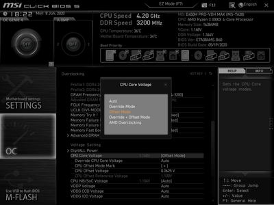

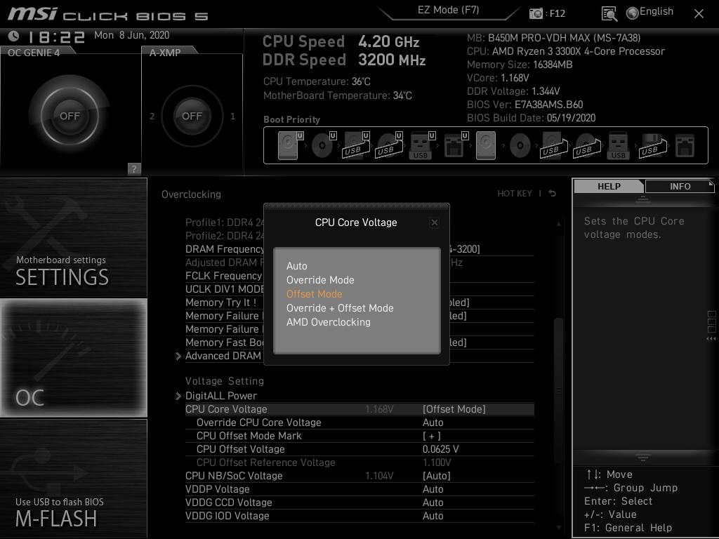

Tarkus100 при оффсете напряжение будет иногда снижаться, а при оверрайде нет..по крайней мере у меня так...без нагрузки снижается до 0.344v.
На счет наличия режимов, у меня есть и то и то + и то и то вместе...хотя МВ довольно дешевая, причем в режиме оффсет оверрайд тоже доступен.

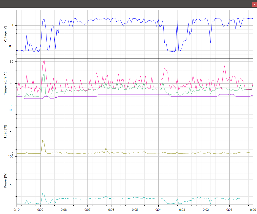

Сделал скрин биоса и так же напряжения в режиме оффсет.
MSI_SnapShot_06.png [ 193.87 КБ | Просмотров: 679 ]
2020-06-08_183253.png [ 63.65 КБ | Просмотров: 679 ]
Последний раз редактировалось Alex_Str 08.06.2020 18:36, всего редактировалось 5 раз(а).

Tarkus100 писал(а):
При оффсете (когда множитель в авто) - плавает по мере надобности.
Я в прошлом сообщении добавил, при оффсете и фиксированном множителе у меня напряжение опускается до 0.344v.
Регистрация: 12.05.2018
Я описал классический механизм (чтоб была понятна логика), без учета работы энергосберегаек и компенсатора просадок (LLC). И на самом деле напряжение выше, т.к. до этой величины (0.344V) скорее всего не даст спуститься ограничитель по нижнему переделу напряжения - "CPU under voltage protection". Мало ли что заказал процессор шим-контроллеру, в соответствием с алгоритмом, по шине SVI2 - ограничитель не даст
Это какая-то особенность процов 3000. Я не разбирался, но похоже на заплатку. У меня либо оверрайд, либо оффсет, либо "авто"...все четко
MSI x470 Gaming Plus, R7 2700 @ 4.0 GHz, 1.296V. SniperX (Hynix CJR) 3600 CL19 @ 3466 16-18-18-34-CR1, 1.36V

И 494\4700 в св20 не было, почти, но только тогда, когда оффсет в минус скручивал, что комп еле включался. это я про скрин. 510\5000 в среднем.
Я все не могу свой проц определить в дно\норм\болееменее\хороший... В этом новом показателе в хвинфо 76% в стоке. Но проц чуть получше, чем в среднем у всех работает. Но 4200мгц только при 1.3в берет.
У меня одного в хвинфо 76% Power Reporting Deviation в стоке?
имхо, при фикс 1.2в-1.25в будет примерно 100%, но частота будет 4100мгц. Пробовал и лимиты увеличить и ллс добавить.. максимум до 87% доходит, но темп выше, частоты ниже. Еще пока не разобрался толком.
