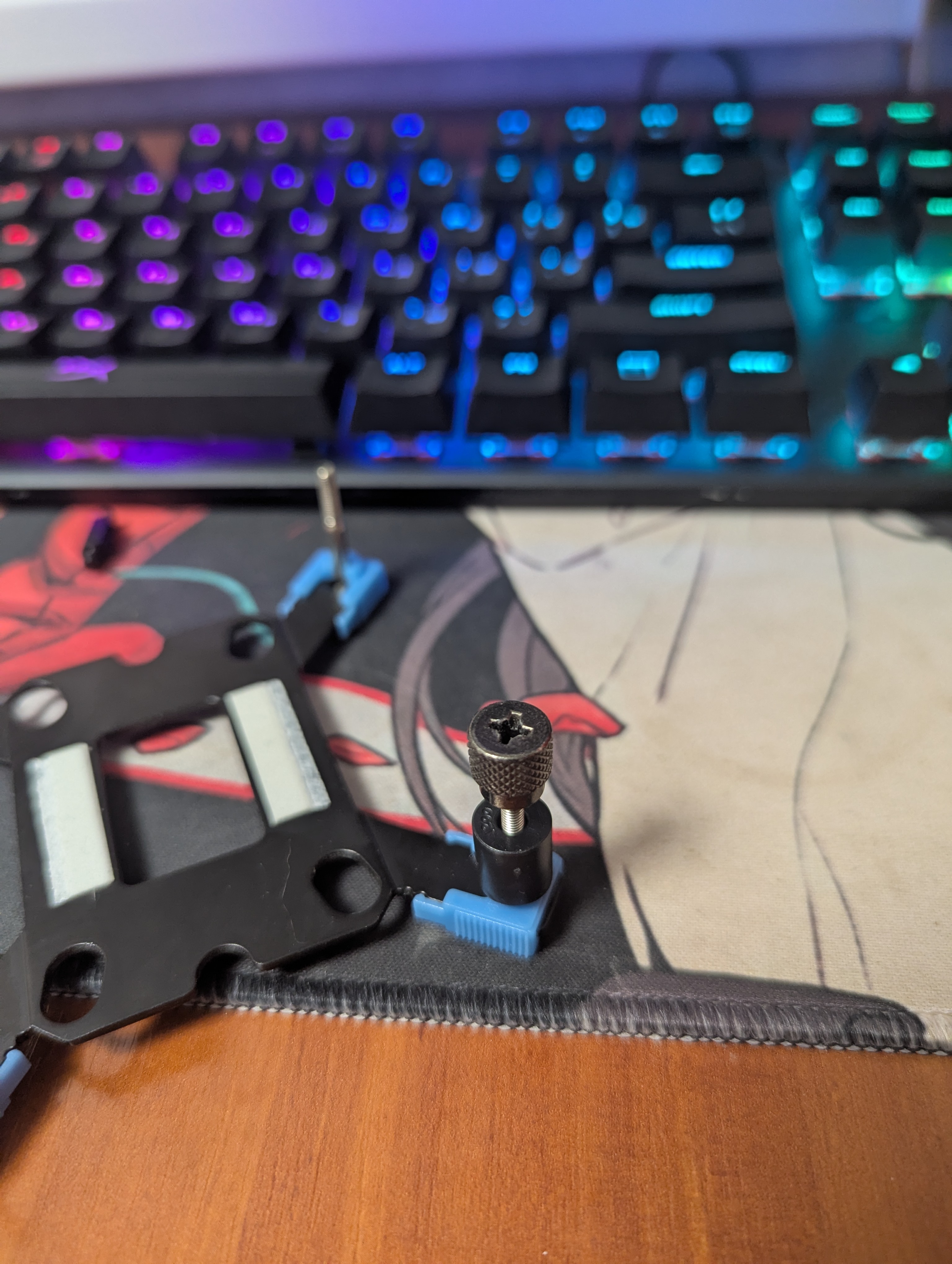

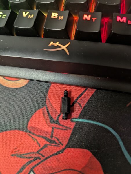

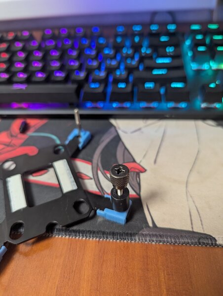

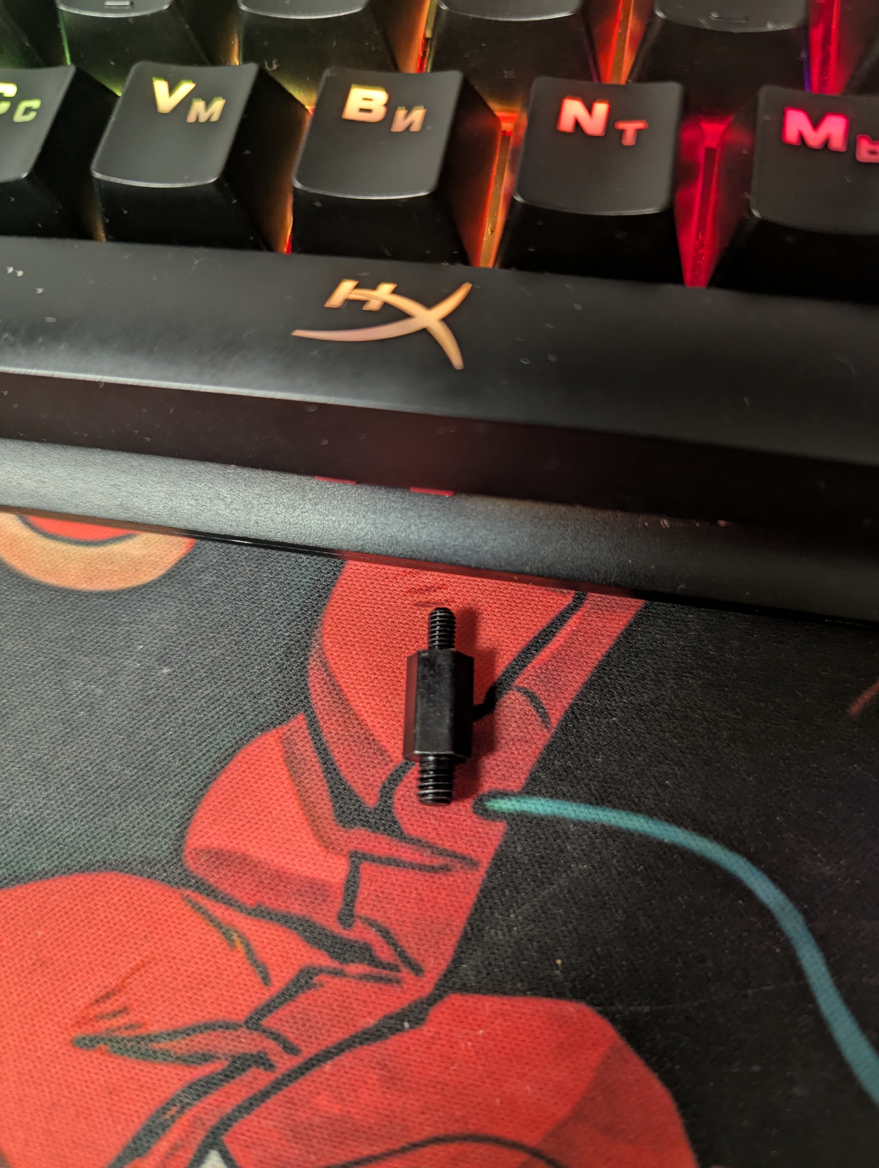

Регистрация: 24.09.2023
askarm писал(а):
max1g писал(а):
болты не обязательно подпиливать, просто снизу можно подложить бумажку под бекплейт и по высоте норм будет
я не совсем понимаю, почему ты про подложку бэкплейта говоришь...
там для интела не обычные болты, а втулки идут, если я правильно вижу... от амд болты короткие... надо будет что-то наколхозить, если на голый кристалл ставить...
liken17 у тебя СЖО на руках? сравни крепеж...
У меня вот такие втулки
Но есть набор креплений от водянки thermalright
PXL_20260202_162216706.jpg [ 2.26 МБ | Просмотров: 868 ]
PXL_20260202_162124517.jpg [ 2.56 МБ | Просмотров: 868 ]
Регистрация: 13.01.2025
все, дошло, что имел в виду max1g...
liken17 у тебя втулки (на нижнем фото) - крепят кронштейны для помпы под 1700 сокет...
втулки вворачиваются в серебристые ответные части (на моем фото... их у тебя нет?), которые вставляются в крестообразный кронштейн на бэкплейт... если подложишь под эти ответные части какие-нибудь импровизированные шайбы - втулки сядут ниже... нужно 0,8мм - max1g прав, вполне себе притянутся таким макаром...
если чего-то не хватает - от термалрайта взять по аналогии...
Так втулка упирается в матплату.
она у тебя должна упираться не в текстолит материнки, а в ответную часть...
