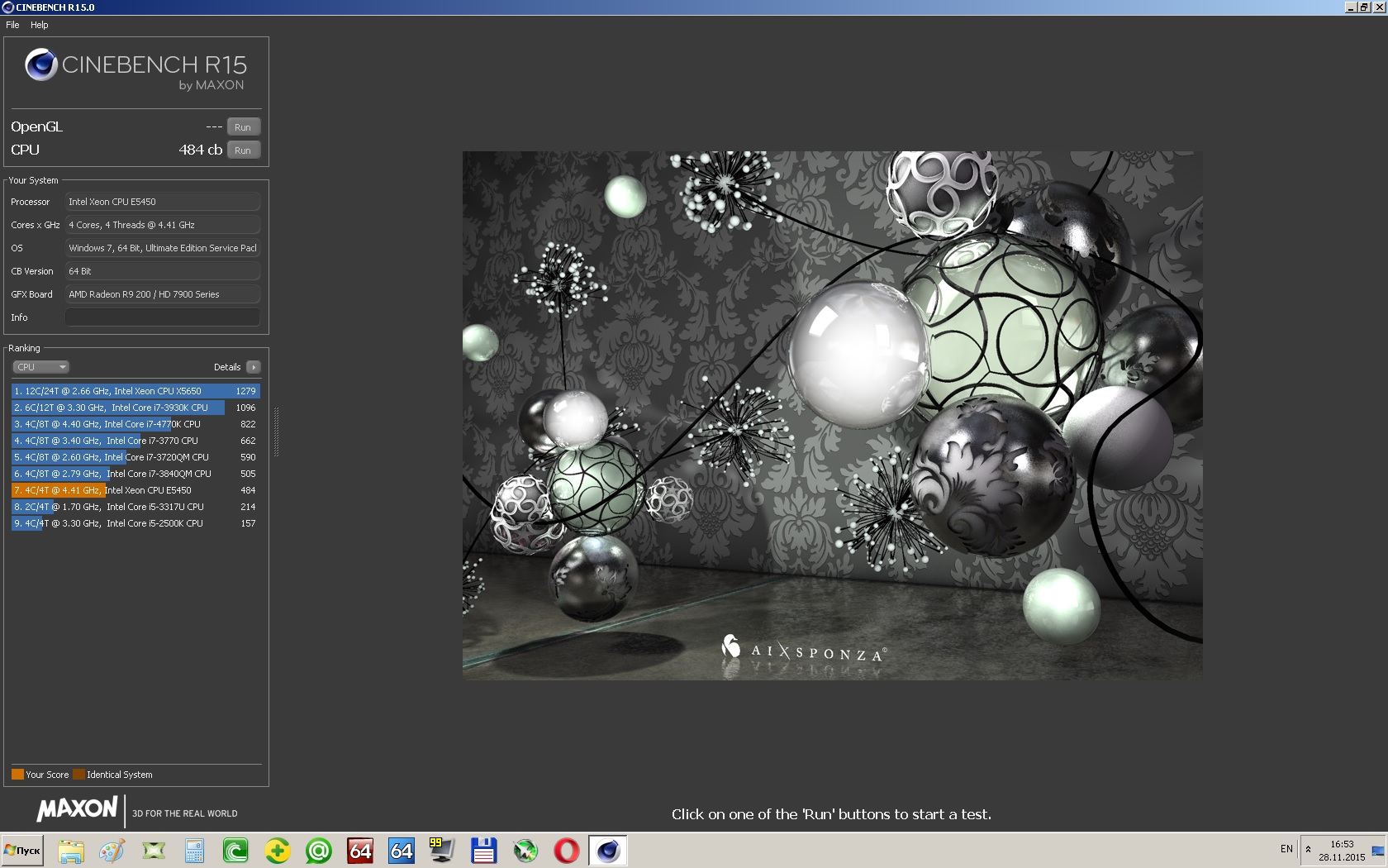

Кто нибудь может скинуть скрины в cinebench 15 баллы e5450 и x5470 в разгоне
4,05 multi.jpg [ 355.71 КБ | Просмотров: 2500 ]
4,4 multi.jpg [ 352.38 КБ | Просмотров: 2500 ]
