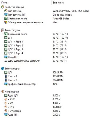

Vasilis Температура крышки ЦП в простое 43, в тесте аиды 63-65, ядра вообще холодные, отличаются в среднем на 10-15 градусов от крышки ЦП, у меня всё рука тянется купить карлосона, сейчас стоит от интел с медным сердечником от кор дуо, разгон не планируется :-) .
