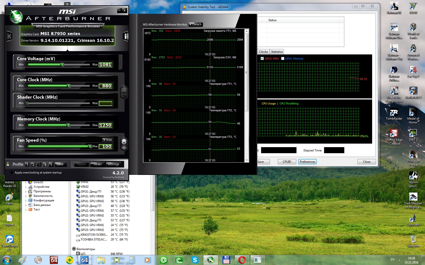

ерунда, по твоему если остановить вентили отвертками т-ра врм не будет расти?
вот на одной карте ущербной после ремонта могу показать, врубил вентили на 100% и потребление стало падать с 92вт до 85. т чипа упала совсем не значительно, в отличии от т врм. хотя на самом деле почти одинаково, чип упал на 7 а врм почти на 10, это слишком сложно сделать чтоб чип грелся а врм нет. разве что обратную ситуацию, на 100% об и один вентиль, который врм обдувает остановить, но мне влом карту мучять, она итак инвалид.
Безымянный123.jpg [ 673.26 КБ | Просмотров: 1253 ]
в общем сделал, вентили на 100%, потребление упало с 92вт до 82, остановил вентиль над врм - стало расти потребление, хотя чип не особо рос по т-ре.

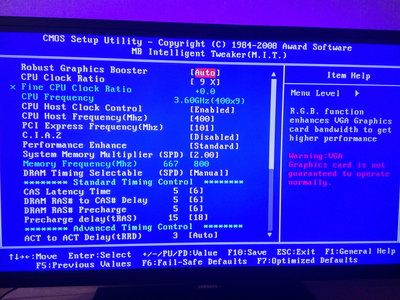

Регистрация: 05.02.2015
Vasilis писал(а):
аналогично MCH OV +0.2 fsb/vtt +0.2. мсн темр смотреть температуру моста, радиатор желательно как минимум обдувать

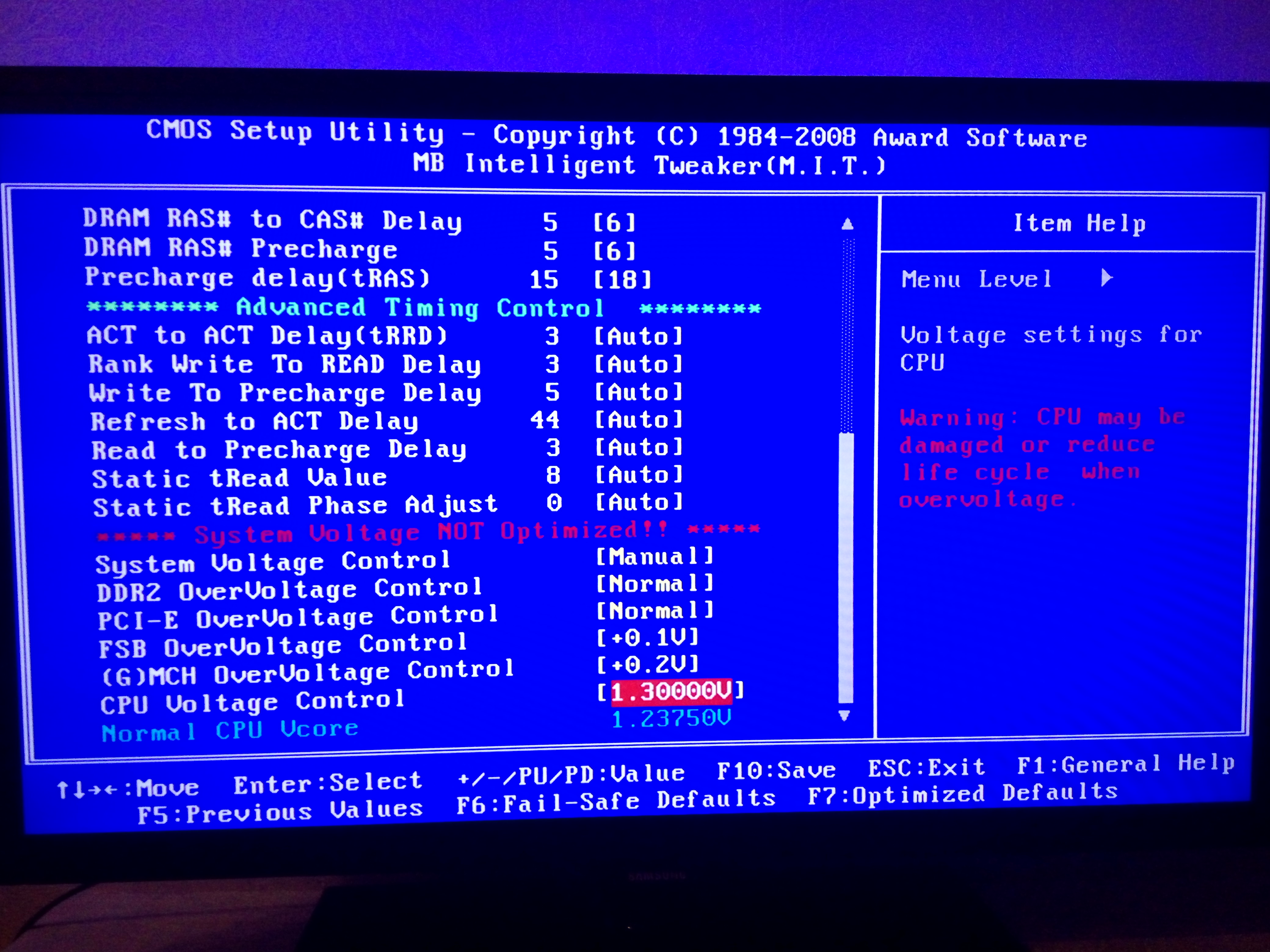

Поменял термопасту на северном мосту, поставил обдув, и мост - холодный, но при таких настройках, при старте начинают сначала программы завершать работу, (nvidia expirience, antivirus etc., Chrome вылетает сразу) А потом просто синий экран. Даже без каких либо нагрузок. Что я не так поставил? Менял настройки только тут.( см скриншот)

Регистрация: 02.12.2009
Фото: 41
muller89 Для начала,при входе в биос сразу же нажимайте сочетание клавиш Ctrl+F1,таким образом у вас должны появится ещё некоторые параметры,в данном случае наверно тайминги памяти будут видны.
PCI Express Freq. = обязательно фиксировать на значении 100 ! (можно чуть больше,но не auto)
Сделайте фото всех настроек во вкладке M.I.T. ,со скрытыми вместе.
И уточните характеристики каждой планки памяти,а то может там винегрет из таймингов,которые придется вручную выставлять.
upd.Увидел тайминги ваших планок.
Нужно для начала выставить принудительно на память 6-6-6-18 и напряжение на normal
Тестировать на стабильность.И если всё ок,то тогда уже пробовать снижать тайминги до 5-5-5-18 при напряжении ~1.9v

muller89 сколько мост? смотрел mch temp? радиатор должен быть не холодный, а обжигающе горячий, если он холодный ты мало пасты намазал и ктонтакта нет. можно попробовать сначала весь вольтаж поставить на авто, а там смотреть далее что будет :-) и попробуй для начала с 2х2гб оперы, а однушки вытащи. еще пробуй вариант фсб +0,1.

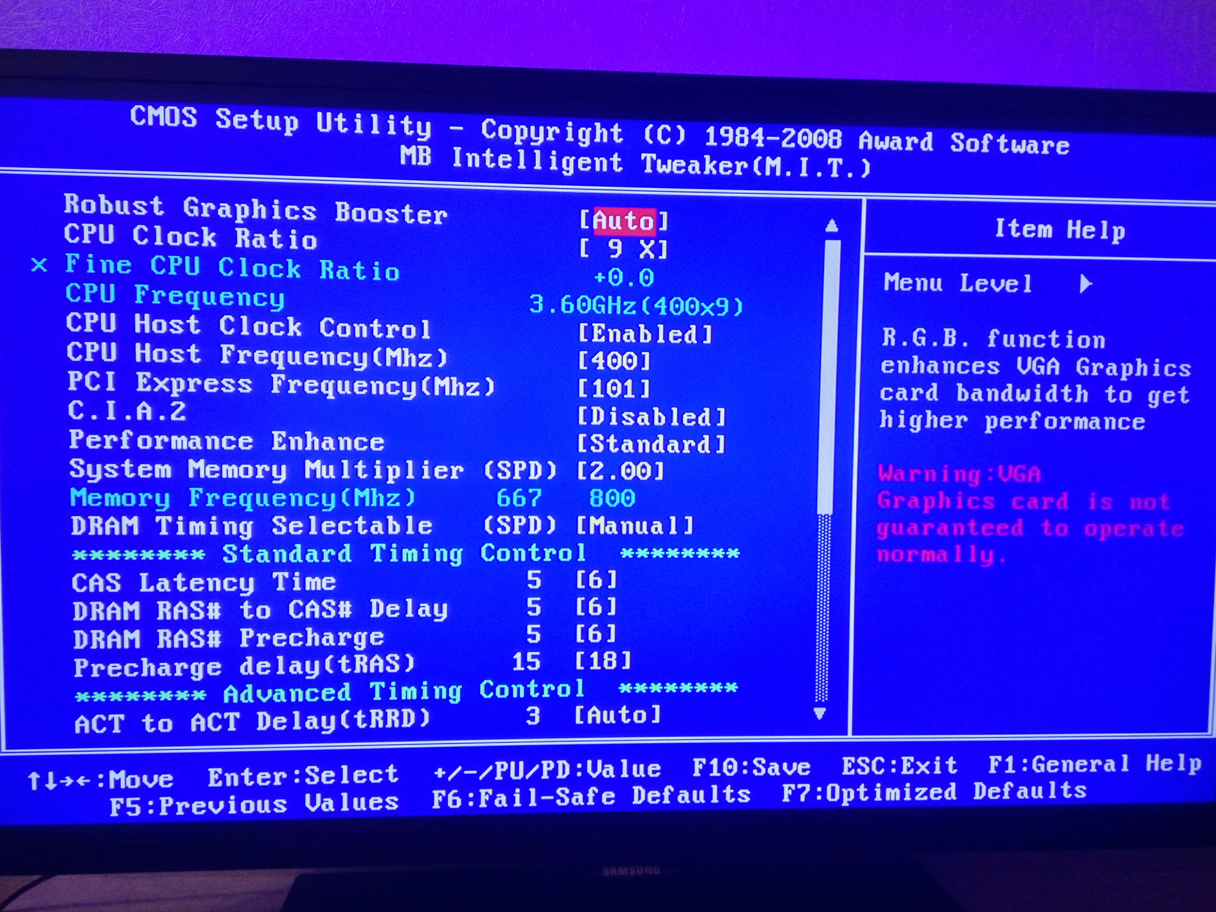

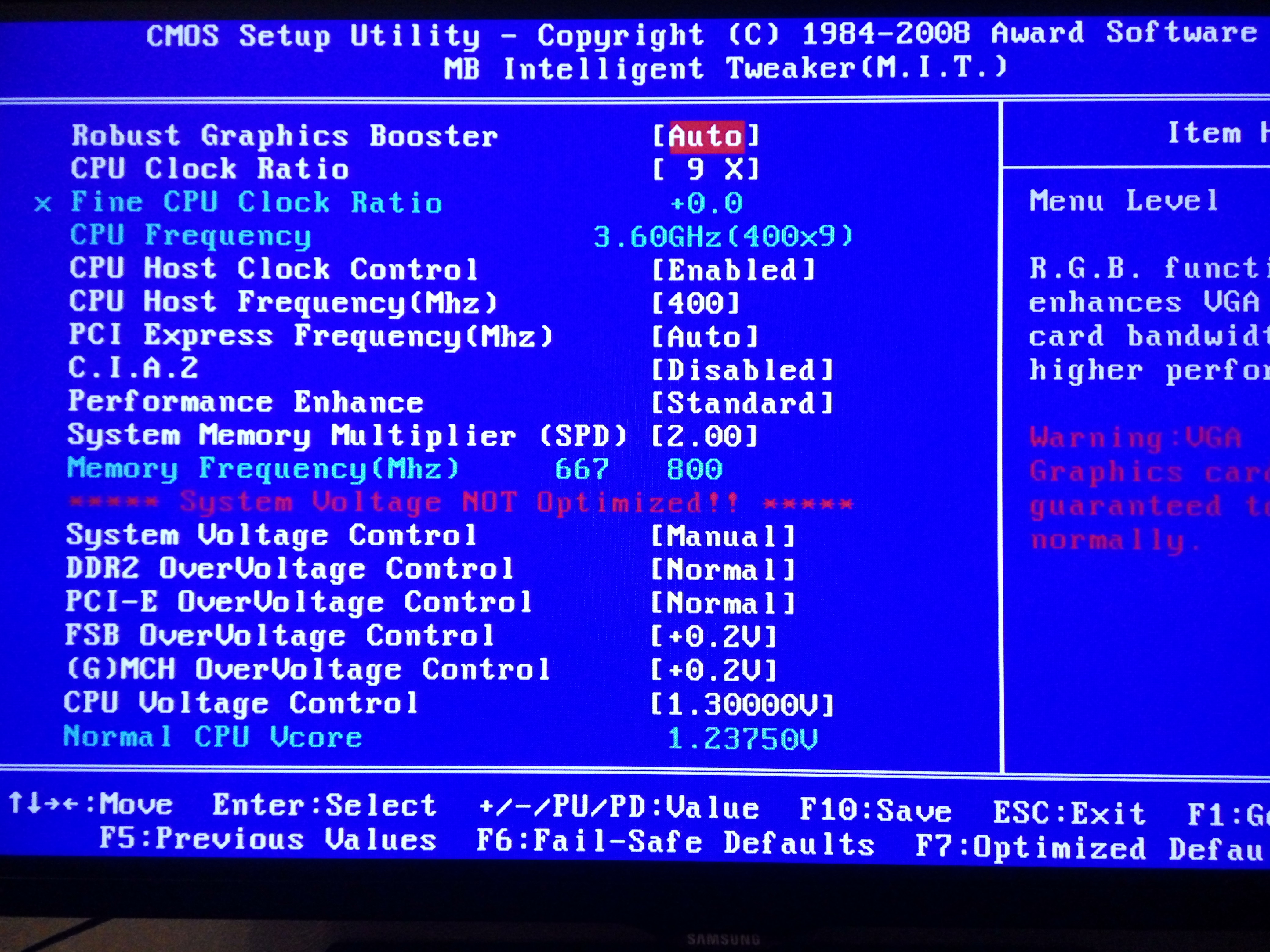

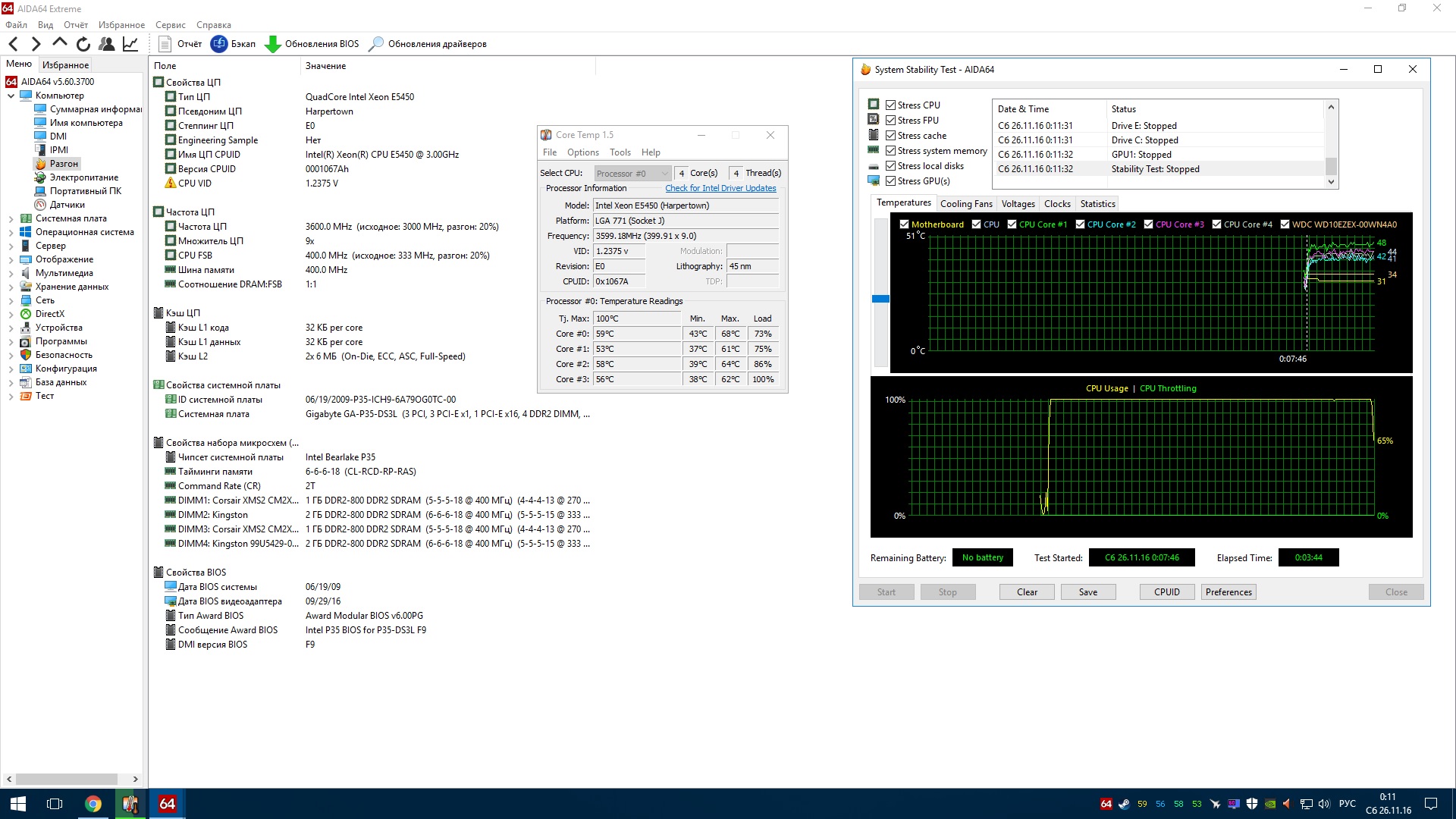

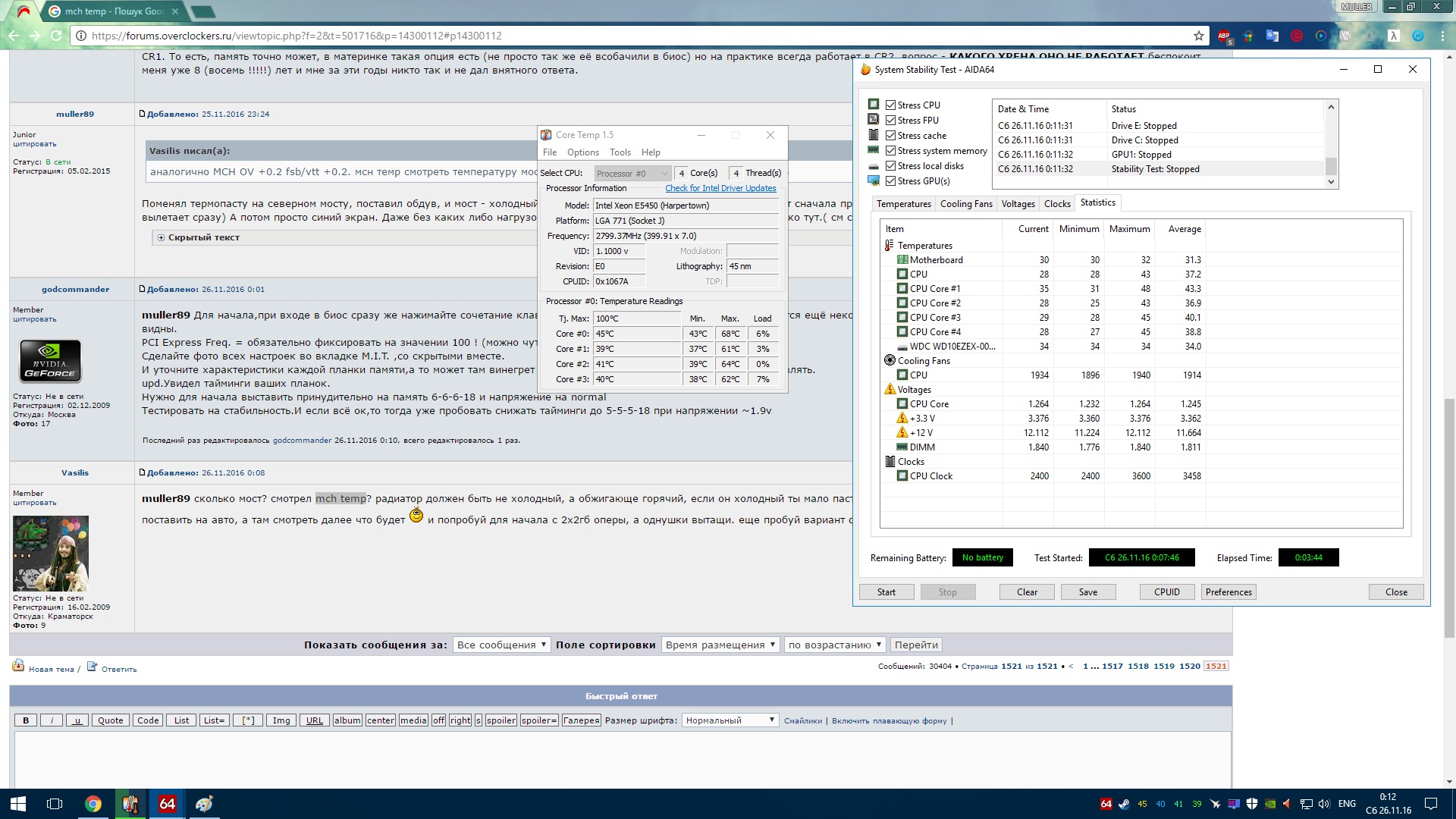

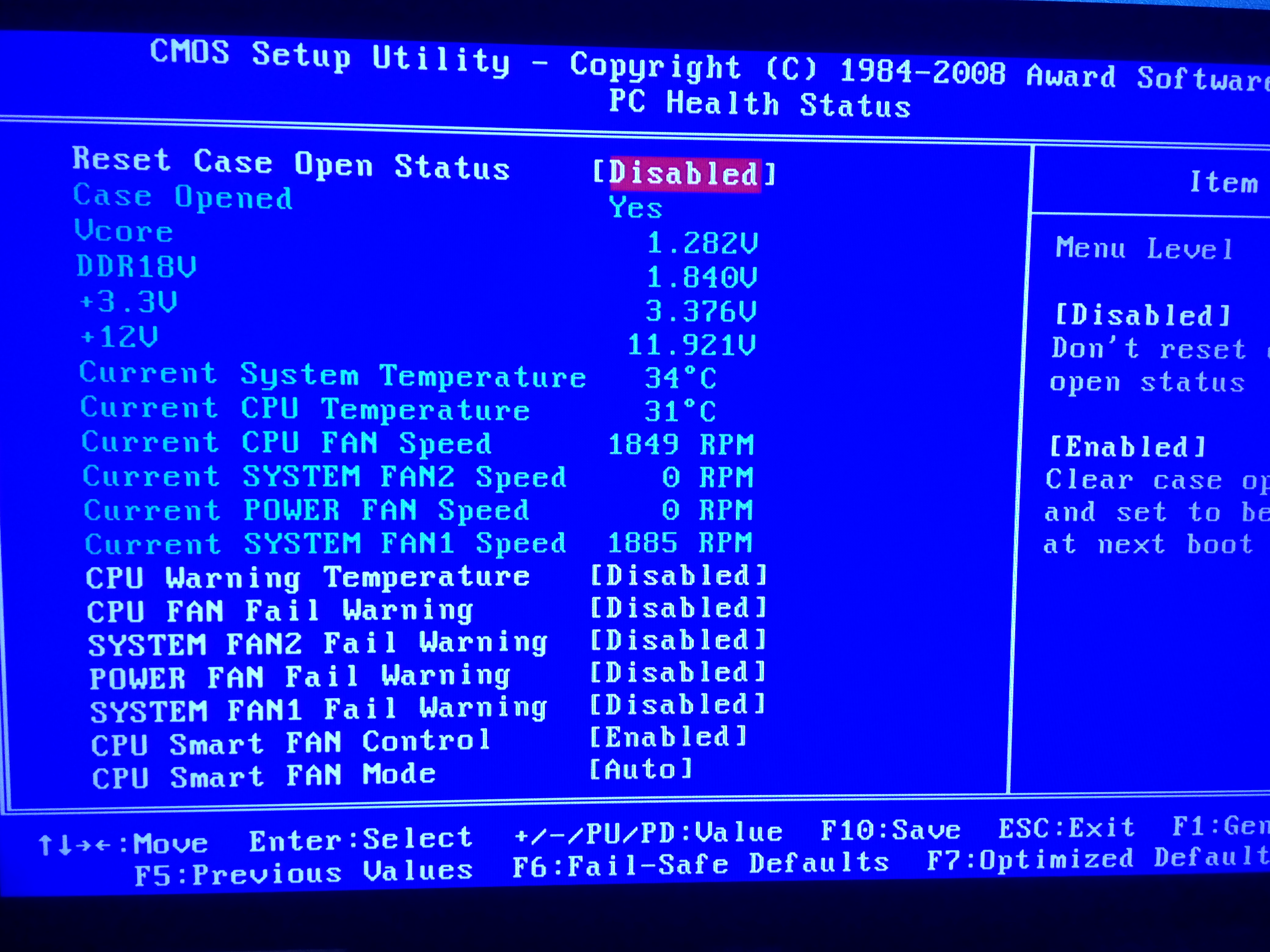

Для начала поставил 6-6-6-18 и сделал тест на стабильность. Только почему то температуры в Aida64 and CoreTemp разные.
Прикрепляю фото настроек биоса и аиды.
скриншот Aida64

Где ставить напряжение 1.9 V на память, DDR2 OverVoltage Control - +0.1, +0.2, +0.3 etc.?
Vasilis, пока не могу запустить MCHTemp - нет доступа к драйверу. Но с термопастой все ок, в рабочем состоянии мост горячий.
Искренне благодарен Вам за вашу помощь!
Регистрация: 16.02.2009
Фото: 12
muller89 напряжение 1.9 V на память, DDR2 OverVoltage Control +0.1
чтоб не ругалось на драйвер надо отключить проверку подписи дров, у 10 винды там как то по особому, еще можно утилиткой DSEO.

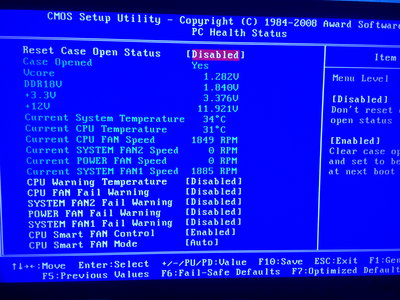

стабильно стало работать? на каких параметрах? БП проседает не подетски 11,2 и напряжение на память проседает сильно 1,77
Фото: 41

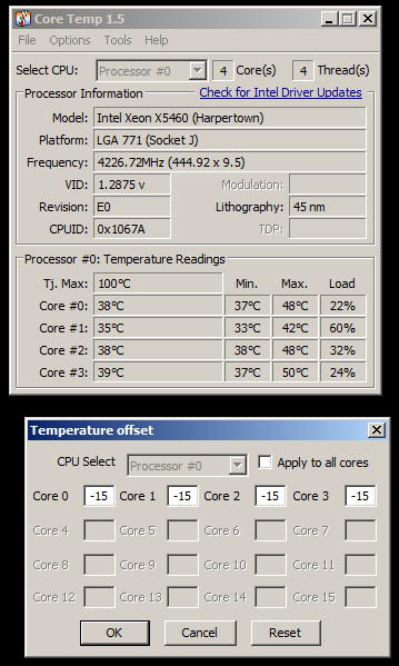

muller89 У CoreTemp по умолчанию выставлен tjmax=100,а для xeon 5450 он должен быть 85.В уме отнимайте -15 просто.
Или сделайте так:
Комментарий к файлу: Options/adjust offsets/ на каждом ядре указать -15 /нажать ОК и перезапустить
Безымянный.png [ 24.85 КБ | Просмотров: 1735 ]
Хоть по прежнему и будет указывать tjmax 100,но температура бутед показываться корректно.
AIDA в данном случае показывает температуру корректно.
Так как у вас память на данный момент всё равно без разгона работает,нужды никакой нет повышать на ней вольтаж.
Если с такими настройками биоса у вас всё в порядке сейчас,тесты: AIDA64(strees local disc можно отключить,не нужно оно,остальные галки можно оставить),Prime95 гоняются норм,игры утснавливаются без проблем и винда не улетает в синьку,то можно приступить к нахождению минимально рабочего вольтажа на компонентах при таком разгоне.
На MCH наверно хватит и +0.1v
По крайней мере у меня на материнке с чипсетом P35,на частоте шины 445mhz вполне хватает напряжения MCH = +0.100v
p.s.А вот 12v линию у блока питания вашего не мешало бы проверить.Найдите мультиметр и измерьте в нагрузке и простое.Как бы не пришлось вам блок менять.Софту в данном случае не стоит верить.У меня тоже софт показывает просадки дикие,а на деле 12v линия просто непоколебима.
