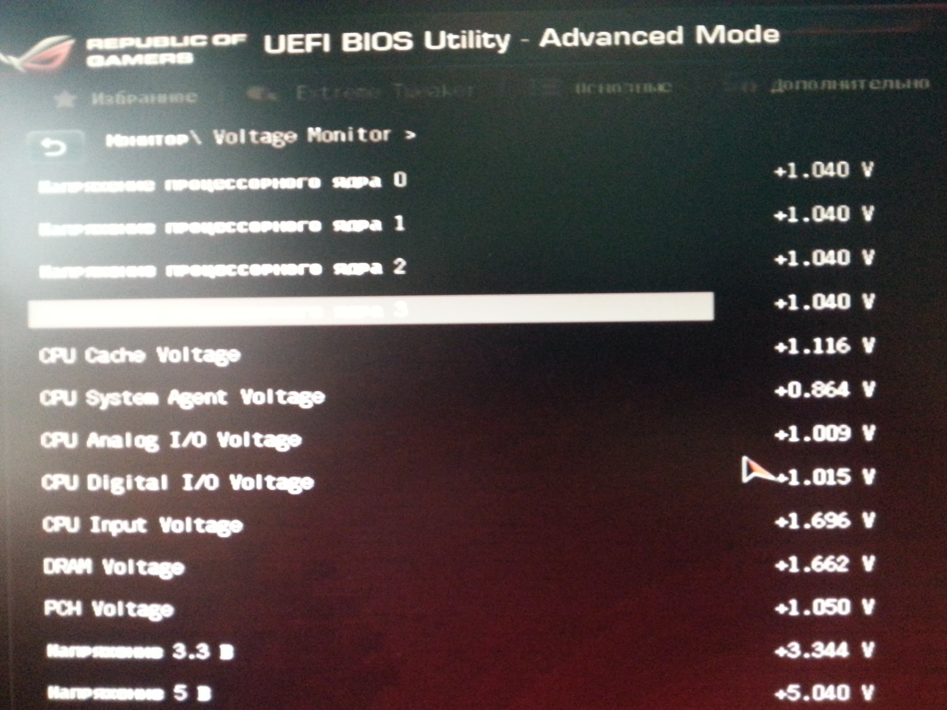

Ребят, напряжение ядер в биосе кажет 1.040 это плохо?
если без турбобуста то хорошо, если с включенным турбобустом то и вовсе отлично
это с турбобустом, биос в дефолте, все ядра на такой напруге, но и без турбо буста столько же кажет... :shock:
асусы вроде кажут одинаковую напругу для буста и стандарта - ну 1.040 в любом случае неплохо. У меня вот например 1.090...

RuShMan danil_serebrov
От биоса ,памяти ,навесного зависит много ...

danil_serebrov
середняк 1,040, не айс но 4,7-4,8 выжмешь

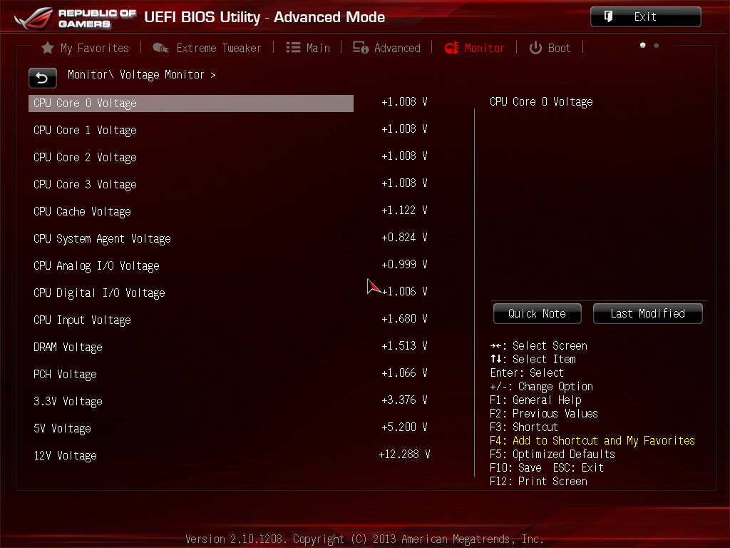

А если так на стандартном турбобусте?
С отключенным турбобустом тоже 1,008, я даже еще опустил до 0,96 (3500Mhz), все тесты проходит без ошибок, даже LinX 0.6.5.
