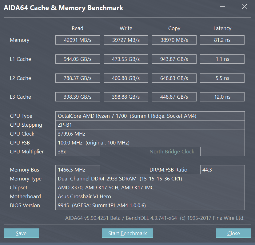

толку только нет от скидывания частоты в простое при фиксированом напряжении, корсар HX750I мониторит все те же 26 ватт
Комментарий к файлу: Сегодня добился успеха,2*16 гиг дуалранк 2933 с латентности 16 стартуем уже на 15, такими темпами скоро и 14 будет работать :D Прикол все тот же режим procODT
cachemem.png [ 147.17 КБ | Просмотров: 1937 ]
