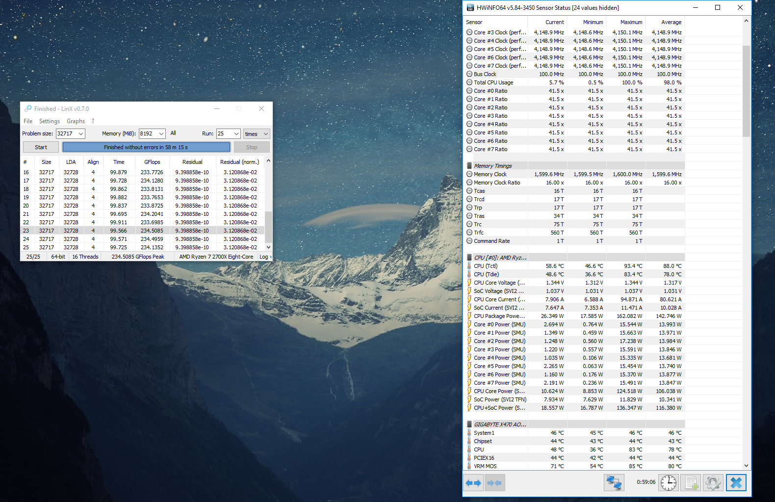

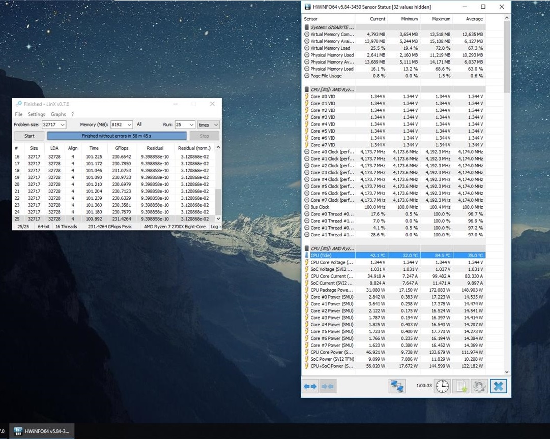

elesin38
процы то разные, у тебя 2600Х у меня 2700Х
обрати внимание на скрин, темпа 83,4
4150.PNG [ 1.33 МБ | Просмотров: 1575 ]
а это 4175 там темпа 84,5
1.jpg [ 332.88 КБ | Просмотров: 1565 ]
я грел и до 85+
ты температуру врм мониторишь? может дело не в проце?
