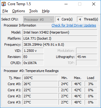

у моего x5482 tjmax 85 в faq в шапке, в coretemp он 100, значит как писали выше мне надо оффсет -15 сделать, так тогда вообще температуры под 26 в простое, такое возможно при разгоне с напругой в 1.175V? п.с кулер noctua nh-d14, в аиде64 показывает такие же значения температуры
upd. мерил температуры инфракрасным термометром в комнате и самого радиатора кулера, получилось комната 24-25 градусов, кулер- 26-27 градусов
1 скрин без оффсета -15, 2 скрин с оффсетом

muller89 минимальные показания аиды смотри при стресстесте просадки 11,2
https://forums.overclockers.ru/download ... &mode=view
