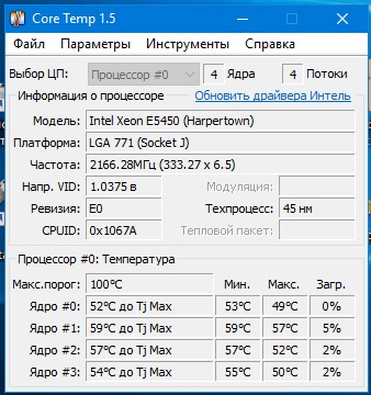

chigolberi CoreTemp

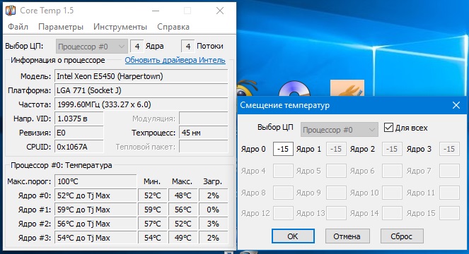

godcommander
Выставил в смещение температур на -15, результата ноль, вообще не понятно, как может быть минимальная температура больше максимальной, прога вообще не хочет корректно работать:
1.jpg [ 65.56 КБ | Просмотров: 1047 ]
MSI X99A SLI (MS-7A54) | i7-6900K | Crucial DDR4 32GB | INNO3D GEFORCE RTX™ 4060 TWIN X2

chigolberi на скрине не 15,а -15 стоит!Проверьте,стоит ли -.Потому как такую кашу может показать тольки при положительном значении.И эффект будет достигнут когда программа перезапустится.

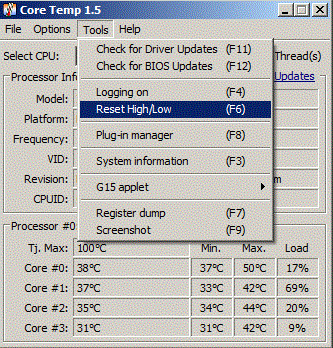

coretemp.gif [ 38.74 КБ | Просмотров: 938 ]
Согласен,в данном случае лучше уж RealTemp использовать.
Vasilis Я сталкивался с некорректным отображение температуры в aida64.Только процессор был не Xeon и какая версия программы была я не помню.Приходилось лезть в настройки и ставить принудительно тот tjmax,который был у проца.
Core-Temp-setup.rar [1.07 МБ]

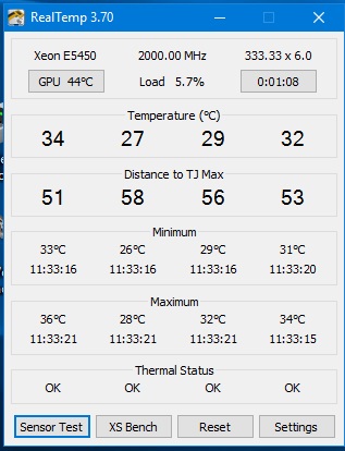

godcommander у меня стоит 1.5.1, просто показывает 1.5. Остановится может на RealTemp, там TJ Max нормально корректируется, и по ядрам вроде адекватная температура:
1.jpg [ 48.9 КБ | Просмотров: 1194 ]

тот же риалтемп весит копейки и удобен хотя бы тем, что сразу видишь какая была максимальная Т. не сидеть же за компом всё время теста, запустил и пошёл гулять, пришёл и всё увидел...

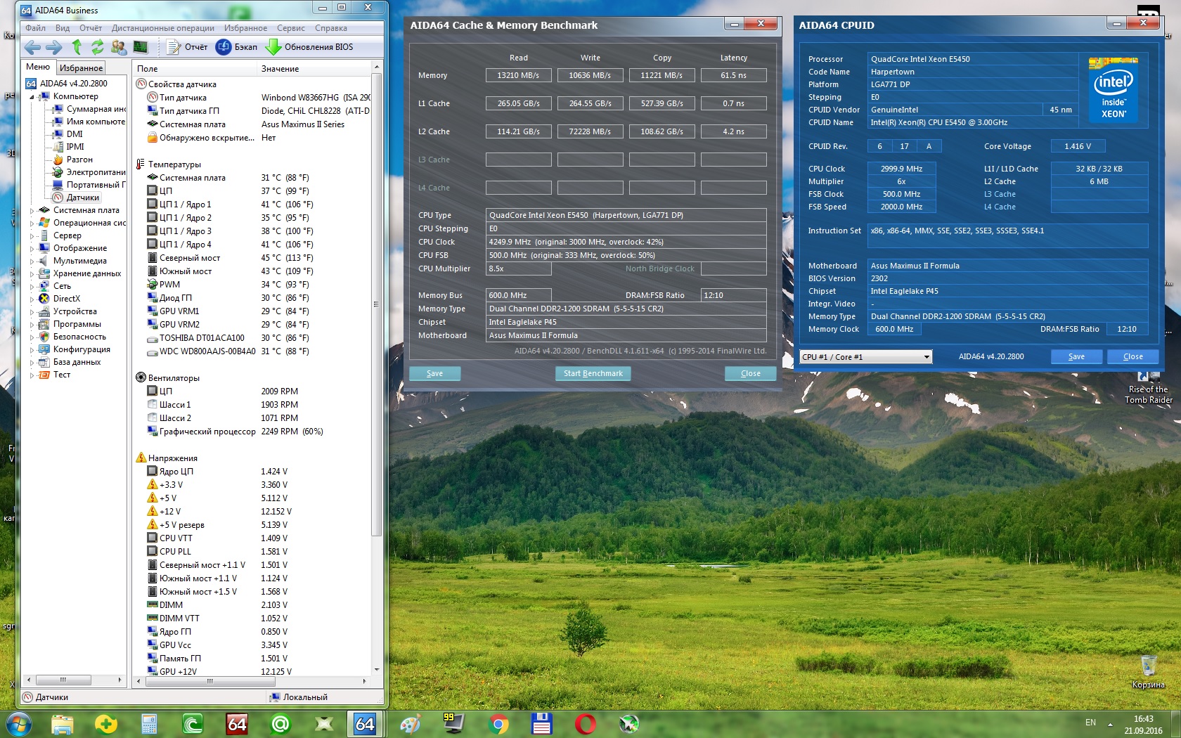

таки у меня вроде снижался, когда эксперементировал с множителем 8,5
500x8,5.jpg [ 709.22 КБ | Просмотров: 1164 ]
