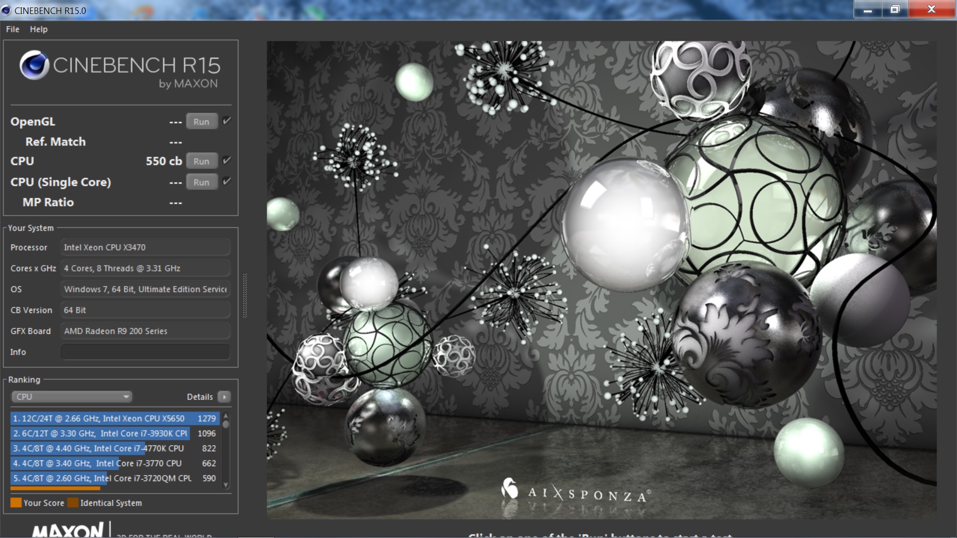

сегодня собрал x3470 - пока такие данные 16-19 цельсиум в простое по ядрам, пока только в р15 пробежался и запустил ассасин крид синдикат - немного разочарован кадров 5 отсилы плюсом и то надо сходить на вокзал поглядеть счётчик, видео зато все время 98-99% ядра 20-50% но фрейм почти тот же видать xeon 5450 почти полностью нагружает r9 280x конкретно в этой игре, ща запушу гта и попробую немного разогнать
x3470.jpg [ 483.33 КБ | Просмотров: 1129 ]
