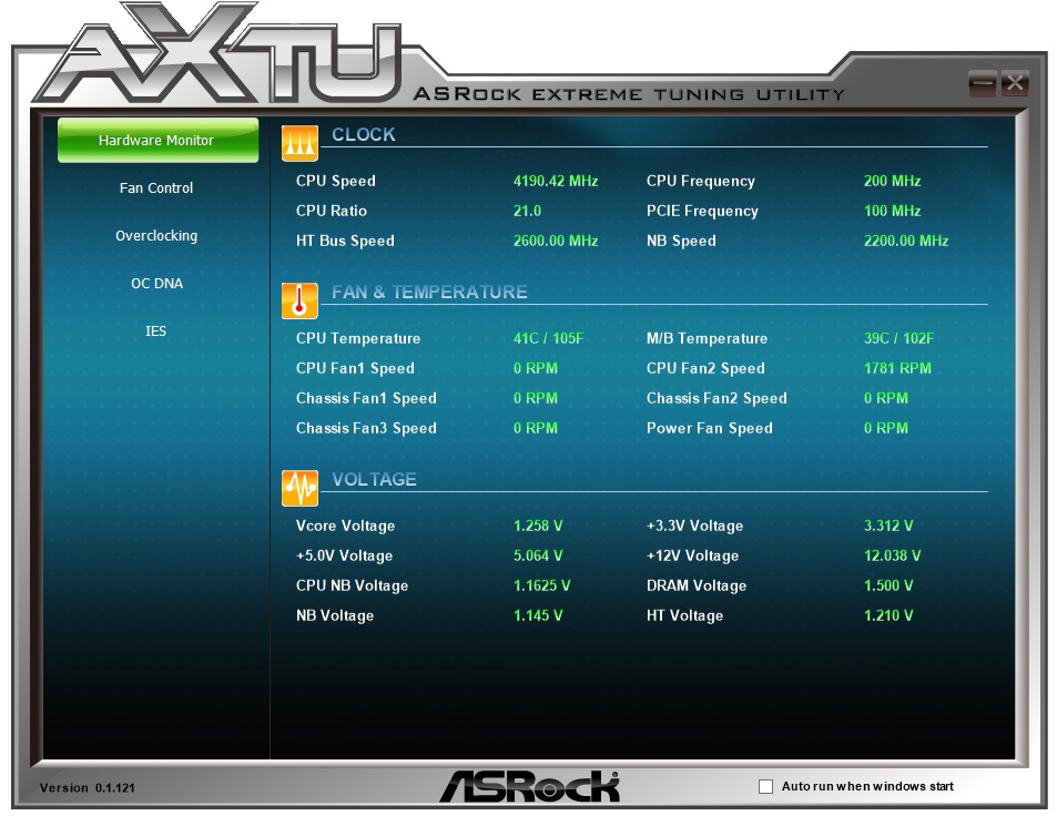

наконец то есть прогресс опустив вольтаж северного моста до 1.125В процессор дошел до 70 градусов общей или 55 на каждом ядре)) до этого стоял и по дефолту 1.6В

тык биос последний стоял 1.50 ,коро че я сам все напутал снизу написан вольтаж северного маста на материнке там он по дефолту 1.145 а вот CPU NB Voltage стоит 1.1625 вот когда его опустил до 1.1125 то проц нагрелся до 70 градусов в общей или 55 на каждом и токо потом множитель упал

снижал толку 0 а вот как раз CPU NB дал немного температурного максимума
зы сейчас активировал разгон кнопкой X частота по шине поднялась до 215Mhz Ht link снизилась с 2600 до 2150 общая мощность 4300 Mhz немогу прогреть до 60 градусов )) а все понял в чем проблема Prime95 показывает отказ 4 ядер(
короче автонастройки этой материнки полностью нерабочие)
