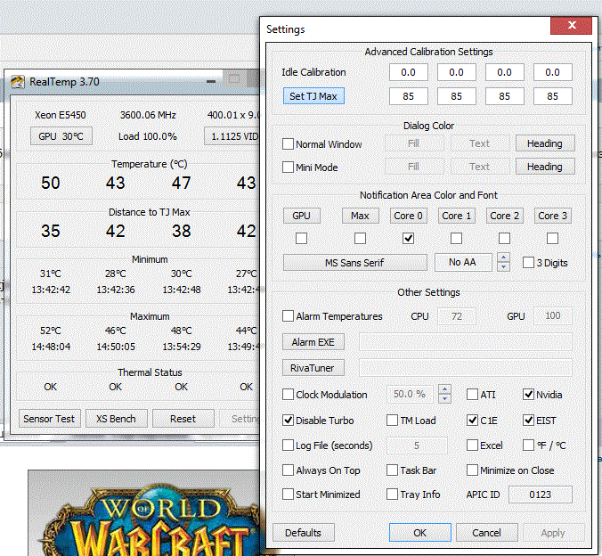

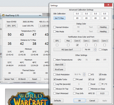

tuim Гляньте сначала в RealTemp,сколько в настройках указан tjmax
Потом соответственно посмотрите какой tjmax у вас стоит на автомате в AIDA64
В обоих случаях,должен быть 85

Статус: В сети
Регистрация: 07.08.2003
tuim
В Core Temp у Вас Tjmax=100, в RealTemp - Tjmax=90, а надо 85!
AIDA по ядрам показывает правильно.
