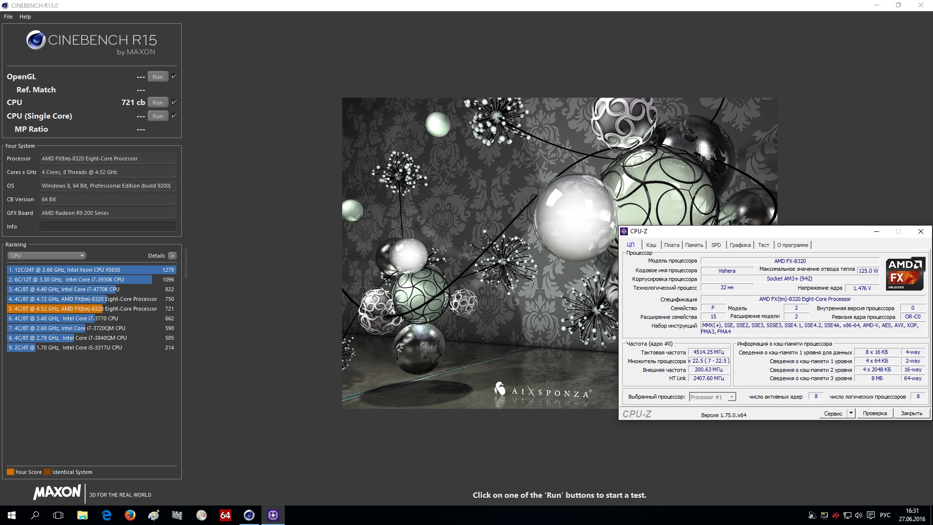

avtoelectrik писал(а):
кстати,а че вы флопсами меряетесь ?возьмите к примеру синебенч ,выставьте одинаково частоты и тайминги на асусе и гиге ,только чтоб абсолютно все совпало ,и тогда увидим будет ли гига впереди ,думаю все станет ясно. :beer:
Ну, давайте, попробуем. Что имею сейчас - http://uploads.ru/yC3Wf.png
Можно на 4.5Ghz 200\2400\2400 и 1600=8-9-8-22; 1866=10-11-10-28; 2133=11-12-11-(28)30.
Бросайте вызов. Вечером приеду, отвечу 8-)
PS: Cinebench вместо win10, говорит, что 8.. :facepalm:
R5 5600; B350; 2x16 3600с16; RTX2070S
Регистрация: 14.03.2006
Фото: 46
Int3R вот мои оба варианта,
win 10!!!!
4.5\2400\2400\1866 10-11-10-30 cr2
4.7\2400\2400\2133 11-12-12-30 cr2
наверное не супер ...но и не плохо.
r15 4.5.jpg [ 434.37 КБ | Просмотров: 815 ]
AMD R5 5600X GYGABYTE B550 AORUS PRO V2 BALLISTIX 4X8 3600 32GB KINGSTON KC2500 250GB ssd intel 512 gb ASUS STRIX 1060 6GB HDD 4ШТ чифтек CTG-650C
