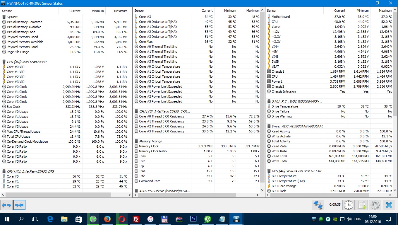

Регистрация: 13.10.2016
Откуда: МО г.Домодедово
Нашёл программку с очень мощным мониторингом всего - HWiNFO64 (самое главное корректно показывает температуру E5450)
Кто юзал данную прогу, можно ей доверять, и есть ли на неё русификатор?

chigolberi писал(а):
Нашёл программку с...
100500лет этому монитору. Доверять можно (с оговорками). Русификатор не нужен.
Пользовался когда-то. Но не очень доверяю из-за "интересных" цифр по некоторым показателям. К примеру максимальная частота процессора - у меня показывало по 8Ггц, если программа была весь день запущена :D

BE@ST Win7 x64 + HWinfo64 = постоянные завышенные показания частоты процессора(5000mhz,бывало и до ~6000mhz) Частота шины постоянно прыгала, доходило до 1200Mhz,отсюда и такой бред.
Я на это не обращал внимания,мне важны были другие показатели.
Но неделю назад поставил Win10 x64 и при включенной постоянно HWinfo64 такого бреда пока не наблюдается.
Всё относительно корректно показывает.
Просто hwinfo множитель показывает корректно.Иногда бывали ситуации,когда при включенных энергосберегайках,множитель на двух ядрах залипал на минимуме в нагрузке x6.Из-за этого в некоторых играх естественно fps отличался дико,свопы,тормоза и т.д.Приходилось закрывать уже запущенную игру и играться с настройками электропитания,чтобы заставить множитель работать на всех ядрах на максимуме

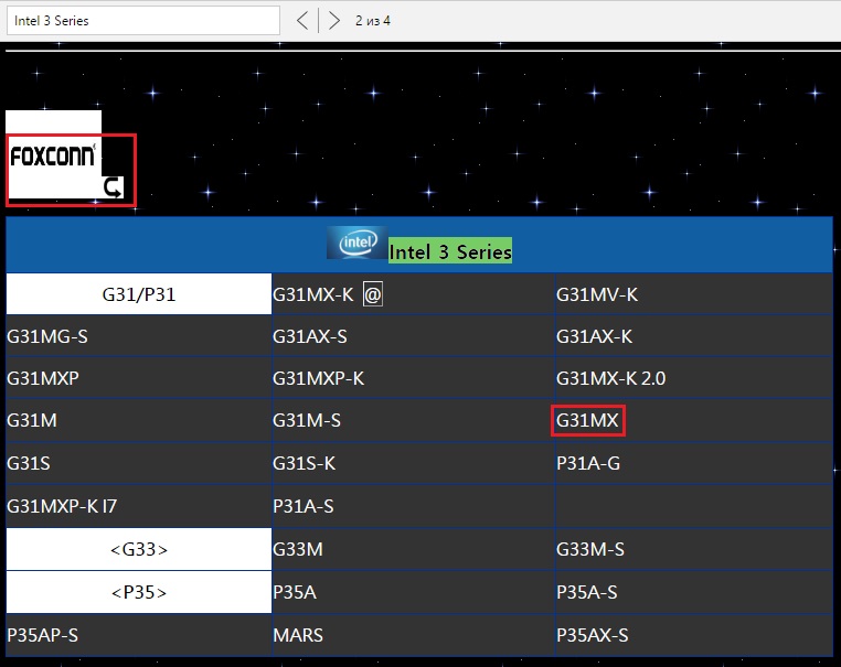

Нигде не могу найти мод биос для Foxconn G31MX, так не хочется самому микрокоды добавлять, может кто знает где лежат мод биосы к Фоксконам?
Тут есть, ищите через Ctrl+f по G31MX
