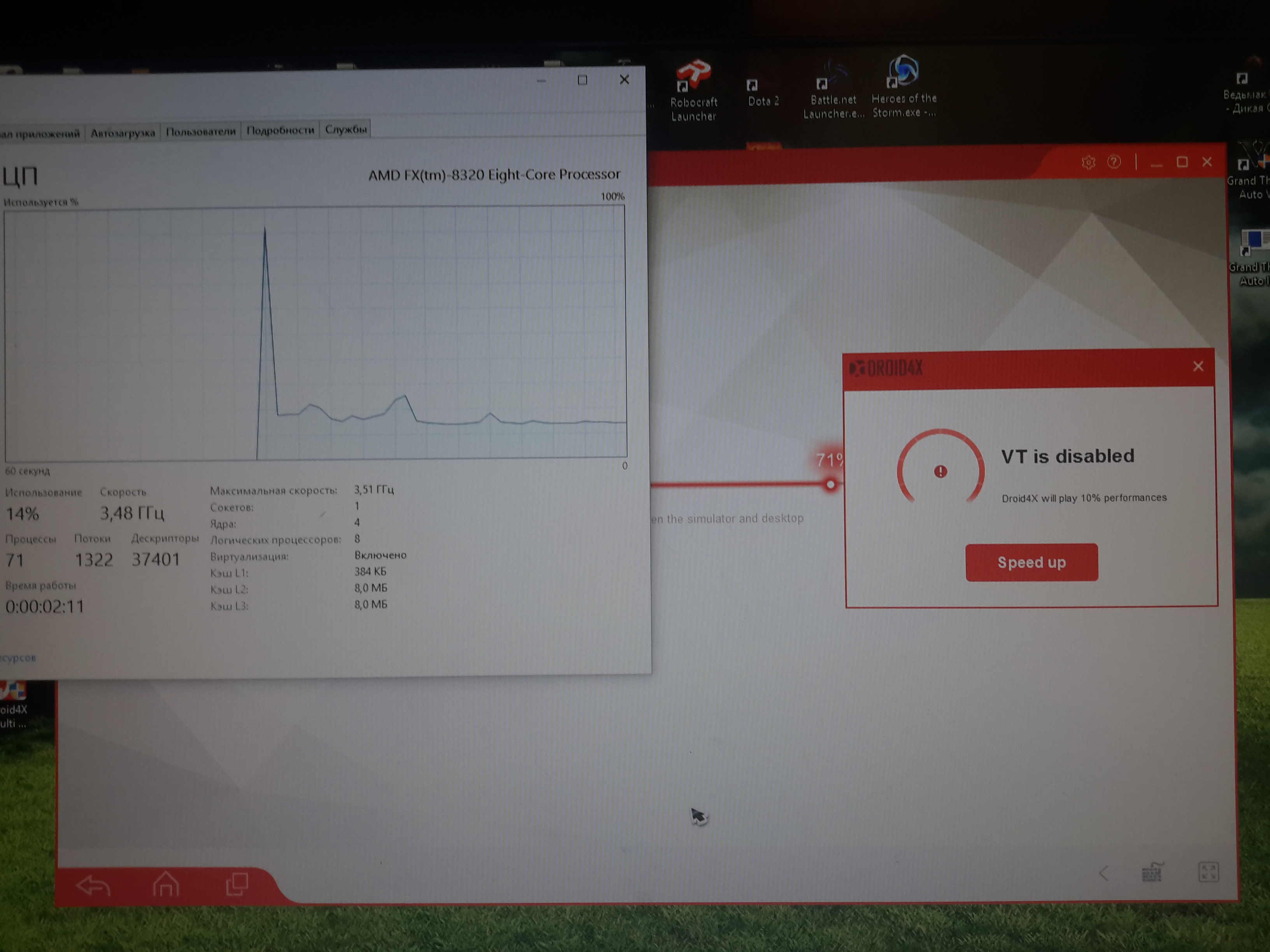

вечер добрый.. имеется проц 8320 на материнке саблезуб 990фх 2.0
проблема вот в чем. перестала работать виртуализация. SVM в биосе включено. уже делал все, что можно. и биос сбрасывал перемычкой, батарейкой, сбросом настроек Ф5. и винду менял уже. с разгоном и без....
пока была вин 10, эмуляторы грузились, но везде писали, что виртуализация выключена и естественно дико лагали. на вин7, свежепереустановленной, теперь эмуляторы видят виртуализацию, НО... крашатся на 22%-63% загрузки. стоит только вырубить SVM в биос, как они прекрасно работают. без виртуалки, с сообщением об отключенной виртуалке и дикими тормозами...
в техподдержке асус сказали, мол проц виноват, а наша матплата не при чем...
в гугле таких проблем вообще не нашел. может, есть знатоки и случится чудо? и кто-нибудь скажет конкретно, в чем дело....

Omon-Ra начнем с настроек биоса - есть ли разгон к примеру?
ну и еще один вопрос что за эмуляторы и что им нужно? может они хотят виртуализацию типа интела..
HiperV через виртуалку наоборот не будет работать с включенной виртуализацией, в сети полно этого и как это решить...
разгон был. и убирал. ни так, ни так не работает.
эмуляторы разные. блюстакс, нокс, дроид4х. все андроид. до этого работало, как часы.
тоесть ситуёвина. работало, и перестало. в независимости от настроек биоса. я написал там, что всё сбрасывал на дефолт. перемычкой, батарейкой, и так и сяк, и восстановлением стандартных настроек. и прошивал биос. реакции нет. пациент умер...

Omon-Ra похоже на проц.. iommu выключен?
