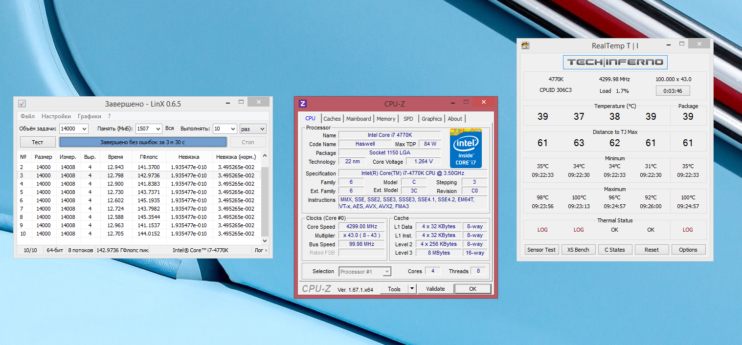

Регистрация: 27.10.2011
Откуда: Россия
:diablo: чуть больше и перегрев и синька....Это с включенным HT и турбо бустом....
4300.PNG [ 801.52 КБ | Просмотров: 620 ]
Asus Maximus VI Formula, i7 4770k, 8gb 2xddr3 Kingston HyperX1600, GV-N770OC-4GD, 2ТБ Seagate Const ES3.0, ssd Kingston V300 120gb, Win10 х64 Pro
Регистрация: 18.12.2013
danil_serebrov
Что-то ГФлопсов мало. У меня на i5 стоковом 197...
Добавлено спустя 50 секунд:
Видимо, из-за троттлинга, на температуры не посмотрел.

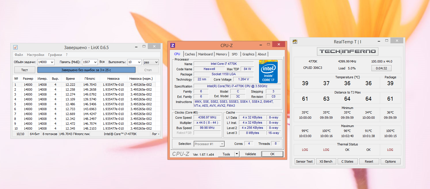

Откуда: Россия
хреновастенько как то... :diablo:
4400.PNG [ 287.94 КБ | Просмотров: 615 ]

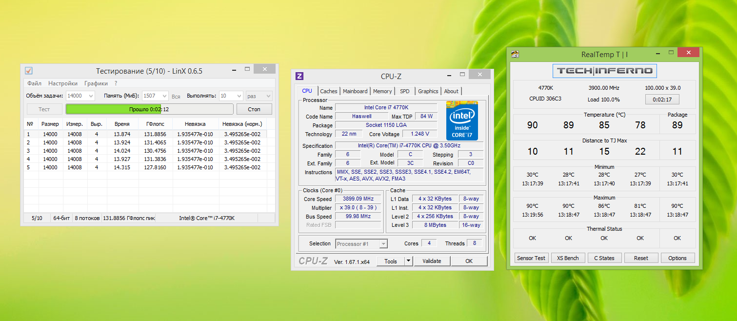

Откуда: Россия
в стоке если прогревается до 90 градусов, иб*ть, vcore автомат :facepalm: и это на здоровой башне от термалрайт, чо будет тогда со стоковым кулером который идет в box версии.....
И кстати, кто знает, почему шина меньше 100, и проц тоже не 3900 а 3899
Снимок.PNG [ 431.74 КБ | Просмотров: 580 ]
Откуда: Россия
RuShMan писал(а):
это нормально - у всех почти так
а по поводу не хилых температур не скажите?
Регистрация: 13.07.2012
Скальпировать.
Проц из-за шины. Шина из-за матери.
