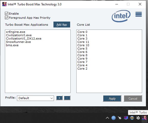

Вот расскажите нам пожалуйста как пользоваться этим турбобустом 3,0.
Я тоже не пробовал его юзать ещё толком.
I9-14900K\Asus ROG Maximus Z790 Hero\GSkill F5-6800J3446F48X2-TZ5RK (98GB kit) 34-46-46-108-2Т\Gigabyte RTX 4090 GAMING OC
Регистрация: 22.03.2005
Откуда: Уфа
sergred писал(а):
А что она в разгоне работает?
Работает. А почему нет?
Добавлено спустя 3 минуты 13 секунд:
Чего там рассказывать? БИОС определяет приоритетность ядер по убыванию частоты (при одинаковой должна смотреть по более низкому VID, но это не точно - не проверял). Далее соответствующая софтина у вас автостартует с виндой. Кликаете на неё в трее. Там виден приоритет ядер по убыванию. Добавляете в перечень приложение, на котором вы хотите, чтобы этот приоритет применялся и кликаете "ок". Всё! Приложение загружает работой ядра по мере убывания их производительности:

ага, понял,спасибо! значит самому там не назначить никак.
Значит оно так и должно работать)

Alex TOPMAN писал(а):
Я не знаю, почему вы им не пользуетесь. Отличная штука!
у меня она установлена, но как пользоваться хз + говорят, что в биосе нужно что то включить
Возможно сберегайки ей мешают, которые частоты будут сбрасывать "не спрашивая турбобуста". Покури инструкцию к этому софту или форумы.
Я работу своего ЦПУ настраивал на максимальную отзывчивость и предельную постоянную частоту. У меня под TB3 идеальная ситуация создана.
