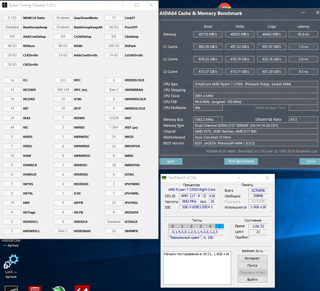

smaximaa писал(а):
Подскажите, кто переходил с 1700 на 2700х без смены матери и памяти, сильно ли улучшился разгон памяти при таком переходе?
У меня чуть улучшился, на один шаг, с первым райзеном память team dual rank на чипах самсунг S-DIE с основными таймингами cl14 максимум брала 3066мгц, частота выше сразу в синьку, на 2700Х пошла 3133мгц с теми же таймингами и напряжением на ddr/soc, заслуга в этом нового биоса 6201 на C6H или КП процессора сказать не могу
3.png [ 249.66 КБ | Просмотров: 1863 ]
И да, как говорили выше, прирост latency по всем кешам процессора и памяти

Lorichic
А procODT 60 разве 3200 стабильными не делает ?
Не пробовал, кроме ручных основных и вторичных таймингов, всё остальное в авто, Cadbusы и сопротивления не трогал

1usmus
Как ты думаешь что для игр лучше 3133 на cl14 или 3200\3333 на cl16, сильно ли IF теряет от памяти на частоте 3133?

Lorichic
На каком ты вольтаже сейчас?
Rtt 7/off/disable + procODT 48/53 пробовал
Rtt 2/2/2 + procODT 60 ?
Twitter -> @1usmus

1usmus
1.35 в биос, 1.37 по мультиметру
буду пробовать, очень хочется 3200 на cl14

Lorichic
Ну так у тебя недовольтаж , о каких 3200 можно говорить, 1,365 ставь
