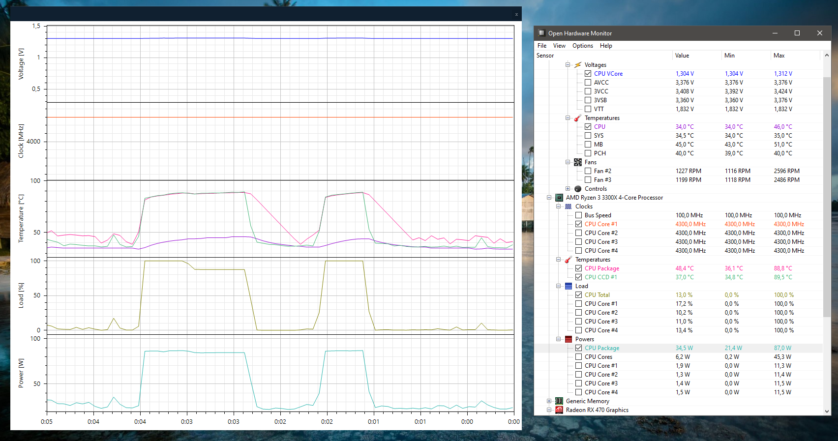

eRzZz писал(а):
Не стоит судить по датчику под сокетом. Я про ядра говорю.
У меня до этого FX 8300 был...то у него на ядрах в основном меньше было чем на сокете.
А получается абсурд...если верить датчику райзена...то жрет из розетки в двое меньше чем FX, а греется в двое больше.
Кристалл конечно меньше...но я не думаю что все из за этого, скорее всего данные с процессора фикция...как бы маленький кристалл не был...
меньше чем за секунду с 35 до 65 градусов и при этом с маленьким потреблением из розетки...это бред..разве что вообще без охлаждения так будет.

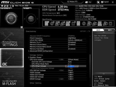

Попробовал поколдовать с оффсетом, но чет я так и не понял его прелести:
1.1 стоит дефолт вольтаж, я ставлю оффсетом + 100 mv, итого под нагрузкой у меня 1.3+ что ли и частота падает до 4000-4175.
Тип какой от него смысл, если у меня в нагрузке камень берет 1.18 и 4200?
А в простое также вольтаж падает.

Fley что-то не так работает/настроил...у меня с таким оффсетом железно держится 1,2v. в нагрузке, частота так же стабильно...в простое опускается до 0,3v.
На скрине частота и напряжение выше, но суть я думаю понятна, позже я снизил до 4200/1,2.
2020-06-08_145928.png [ 344.08 КБ | Просмотров: 450 ]

Alex_Str оффсет в минус?
Разгоняя мы смещаем частоту в плюс, значит и напряжение нужно смещать туда же.
Это когда используется РВО (буст) то можно использовать оффсет в минус...я пробовал и заметил что просто снижается максимальная частота буста.
Частота буста связана с напряжением, снижая одно - мы снижаем и другое.
Если нужны меньше/больше частоты буста, можно просто выбрать другой профиль РВО.
Странно у вас работает мси.
Если я вывожу частоту в авто, то и вольтаж уходит в авто также.
И если я сделаю +100 мв, то 1.3 вольтаж становится, никак не фикс на 1.2
А кто сказал что у меня не так? У меня сейчас РВО отключен, значит частота фиксирована.
Базовое напряжение 1,1...+100mv. это +0,1v., получается 1,2v., а не 1,3...и я не говорил что получается фикс, у меня оно снижается в простое.

Регистрация: 27.06.2019
Ну вот я тоже самое делаю и получаю 1.3 под нагрузкой в итоге)
И частоту вместо 4200 падает до 4000-4175
Не пойму что за дела
Возможно что у моей материнки нельзя выставить именно offset mode как на мси у Вас что бы прям от 1.1v был рассчет.
У меня идет полностью автомат в любом случае, а оффсетом я могу либо прибавить еще от 100 до 400 mv или убавить - 100mv (макс)

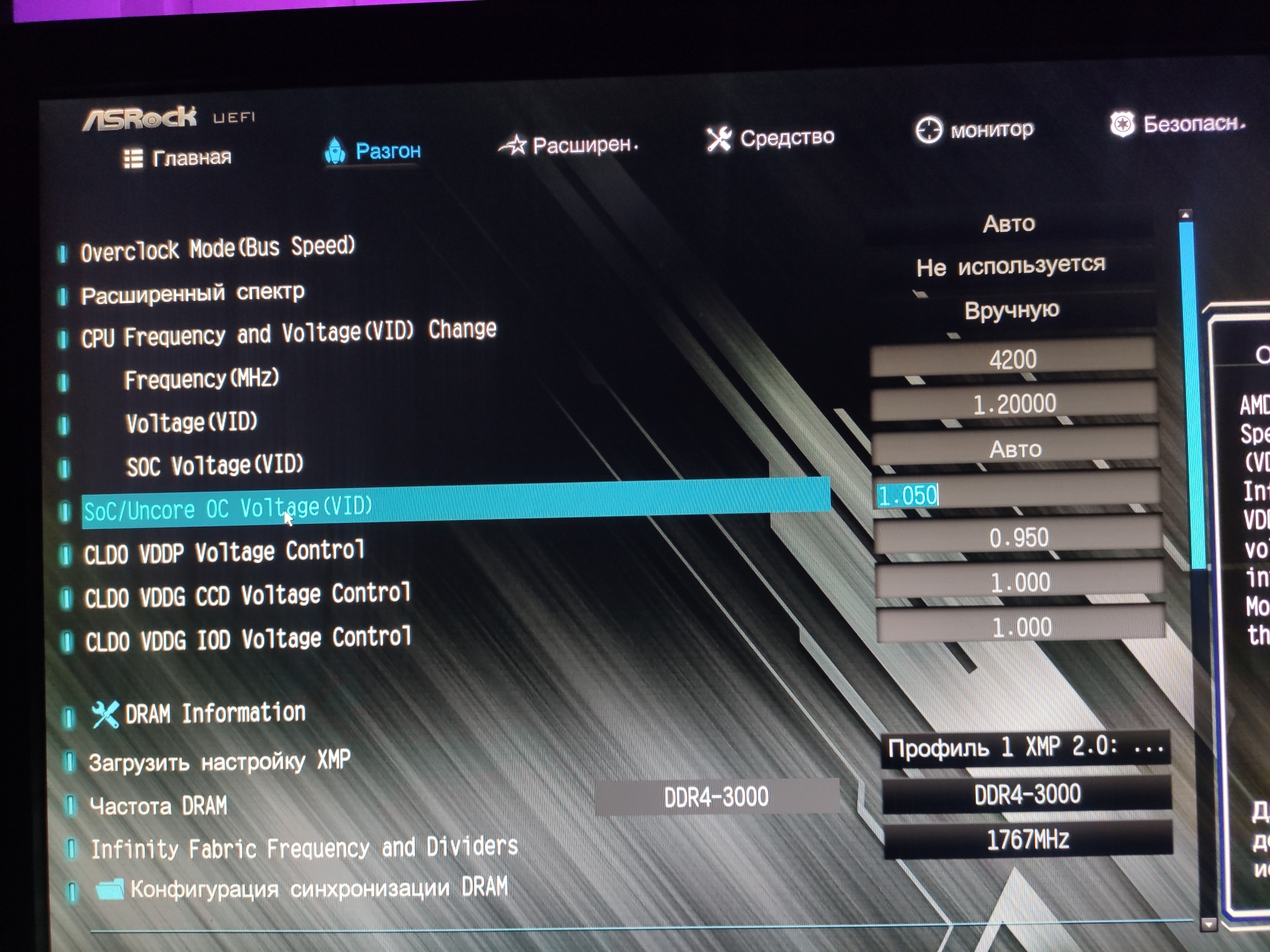

Fley покажите еще раз скрины с настройками биос.
Чтобы частота была зафиксирована, РВО должен быть отключен, выставлен нужный множитель.
Alex_Str
IMG_20200616_230032.jpg [ 5.25 МБ | Просмотров: 310 ]
PBO оффнул в 2ух местах внутри биоса где-то
James_on 1.25 + 4200 не катит?
LG 27GL850, R7 5700X, 32 gb Kingston Fury Renegade, MSI B550 Tomahawk, Zotac AMP Extreme Infinity 5070 Ti, XPG Core Reactor 850W
