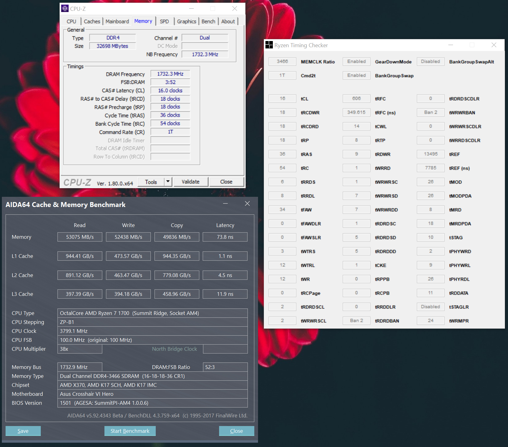

Asus Prime x370 pro
Ryzen 1700 3.8 ггц
Kingston HyperX FURY [HX426C15FBK2/16] 2x8 3000 mhz 14 16 16 16 34

Да не фризов нету, скорости памяти не хватает только.

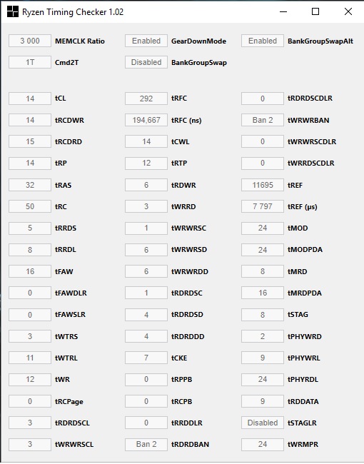

Так Trfc 2, Trfc 4 напишите, как у вас в биосе проставлено.

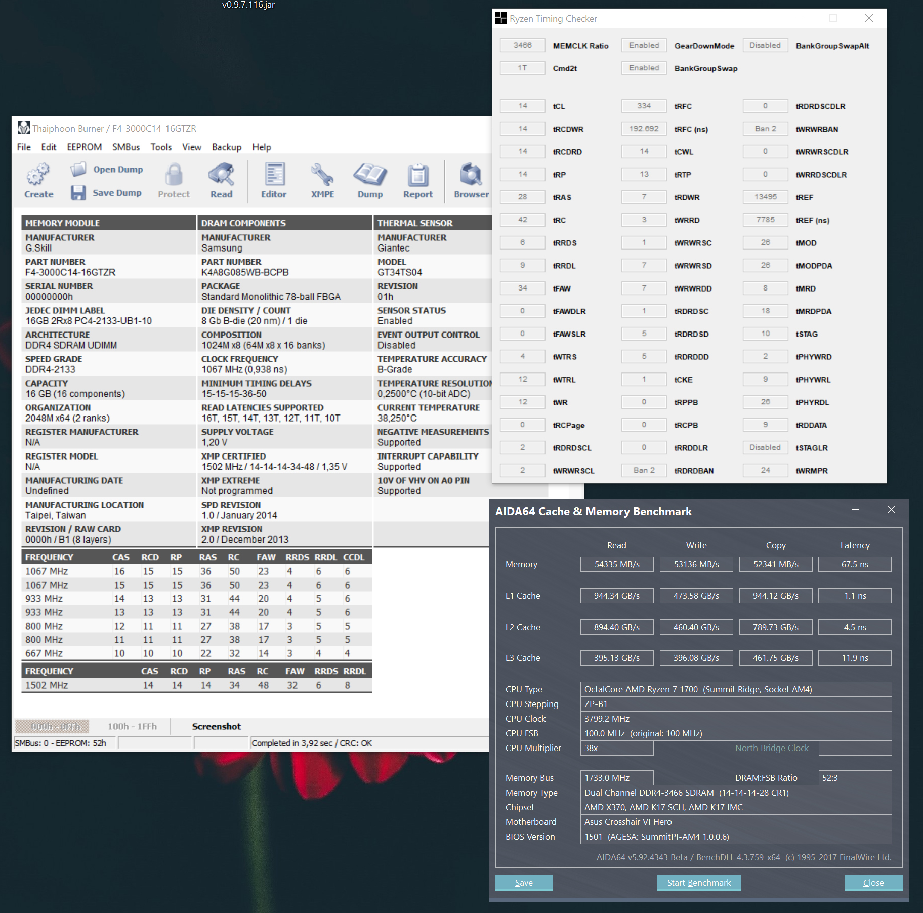

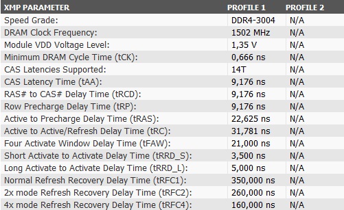

Если стоит в авто в биосе у меня отображаются дефолтные значения trfc2,4 = 192, 132, а что на самом деле авто ставит -- без понятия.
Неужели вы думаете, что в авто будут различия между моими и вашими параметрами?

Была бы плата не Прайм -- можно было бы попробовать взять 3333+ частоту, но увы...

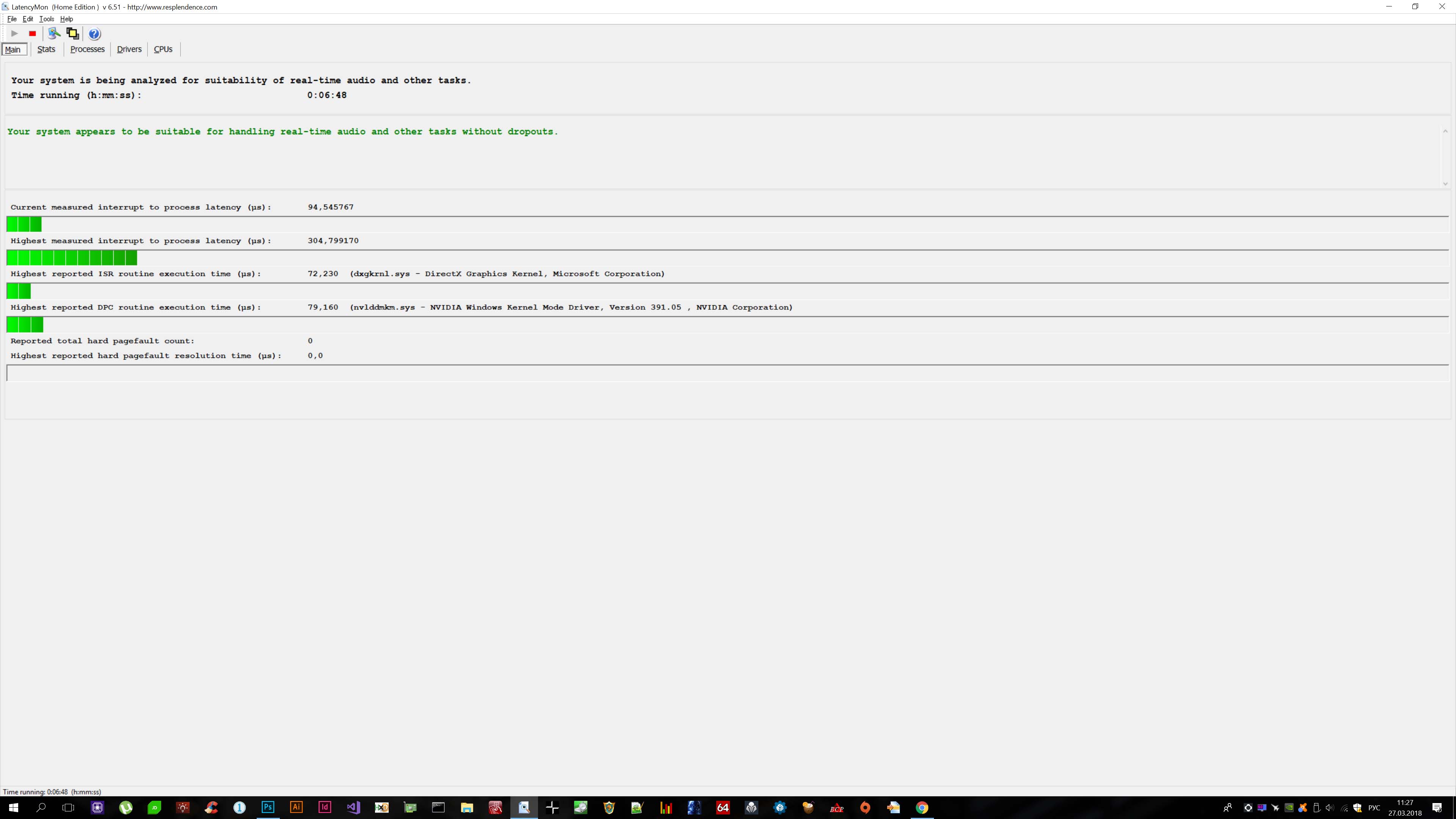

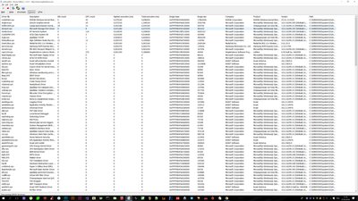

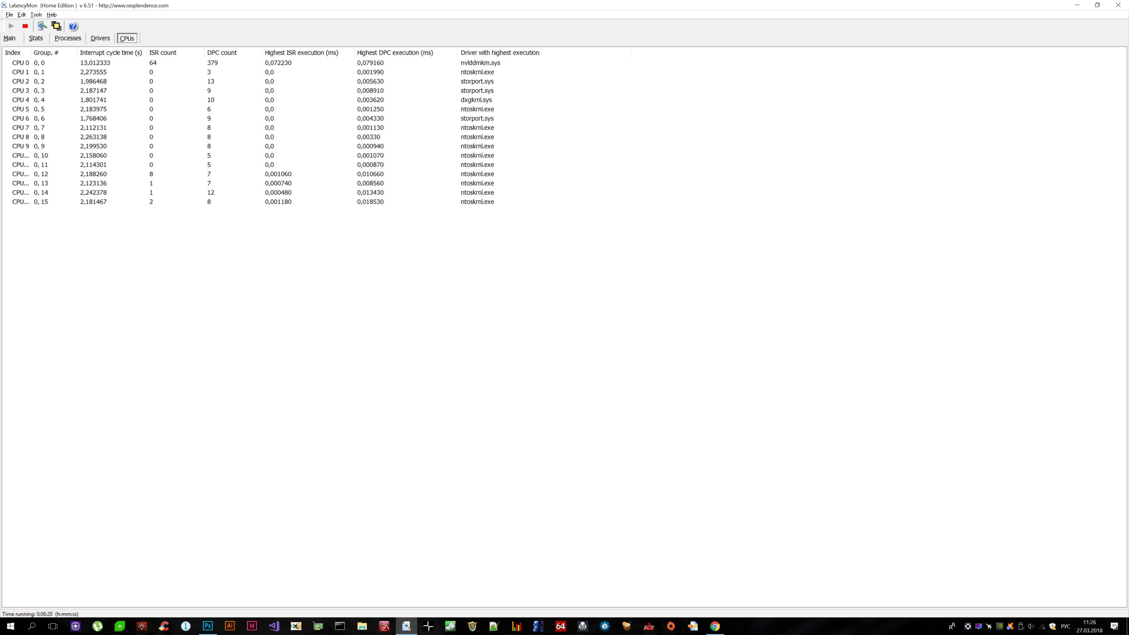

Эталонные замеры DPC/ISR на Ryzen
тык
lat1.jpg [ 986.8 КБ | Просмотров: 1277 ]
lat2.jpg [ 280.28 КБ | Просмотров: 1277 ]
lat3.jpg [ 303.82 КБ | Просмотров: 1277 ]
ISR - счетчик аппаратных прерываний. Если есть конфликт число свыше 300.
DPC - задержка вызова процедур в архитектуре Windows. Норма 100 - 300.
Статью по борьбе с фризами я дополню сейчас.

Wdf01000.sys это что у меня на этом процессе выдаёт isr count 100905, а на dxgkrnl.sys 97856, это плохо, что делать?
а это оказывается общее число isr count, оно со временем накапливается, вообщем пока толком не разобрался с этим Latencymon

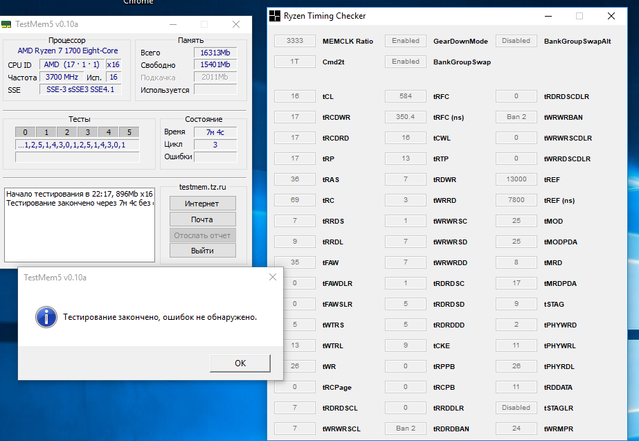

Вчера кстати завёл двуранговый E-die на 3333 на CL16. Не знаю, есть ли смысл выше? 3466 на CL16 сразу ошибки сыпет.
Вечером тоже проверю свой комп LatencyMon, вдруг из-за этого? :)
А можно все тайминги посмотреть? И напряжения.

Регистрация: 09.01.2007
Фото: 153
Вечером постараюсь выложить, как до домашнего компа доберусь.

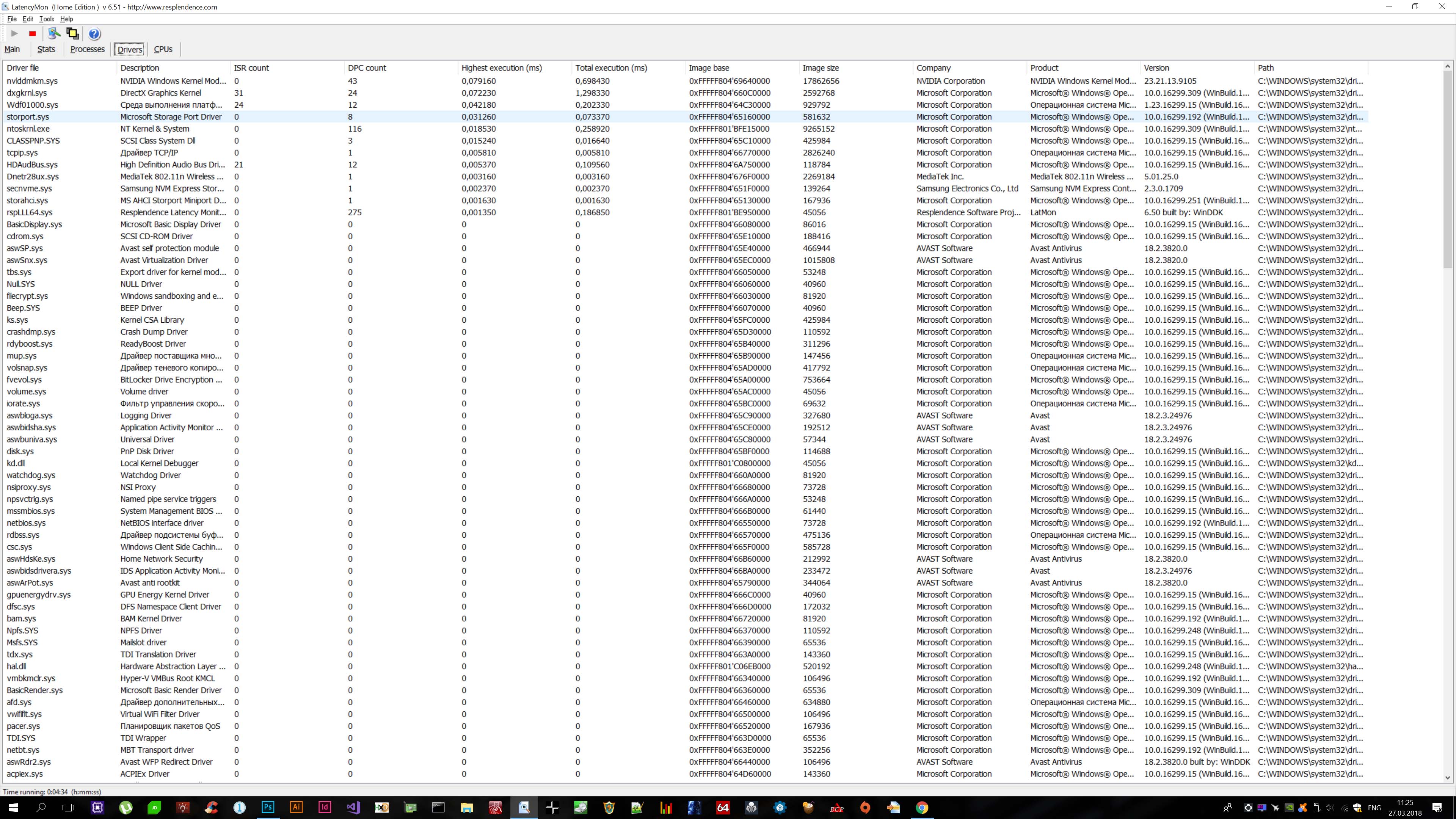

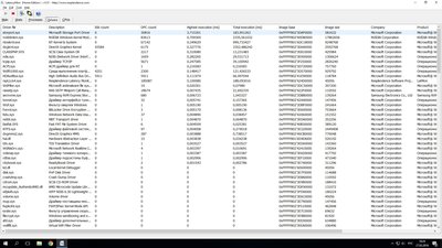

OMG! 10 минут замера на ребутнутую систему, остальные вкладки не скринил, случайно оффнул латмон, но там тоже все плохо. Система разогнана крайне ушлепищно, про и опера в стоковых 2933, кмп
driv.jpg [ 678.93 КБ | Просмотров: 1075 ]
Я уже жалею, что запустил этот латенси мом по нему у меня также всё плохо, причём попробовал без разгона, тоже самое, видать я скоро начну сам видеть фризы или внушу себе, что вижу их.

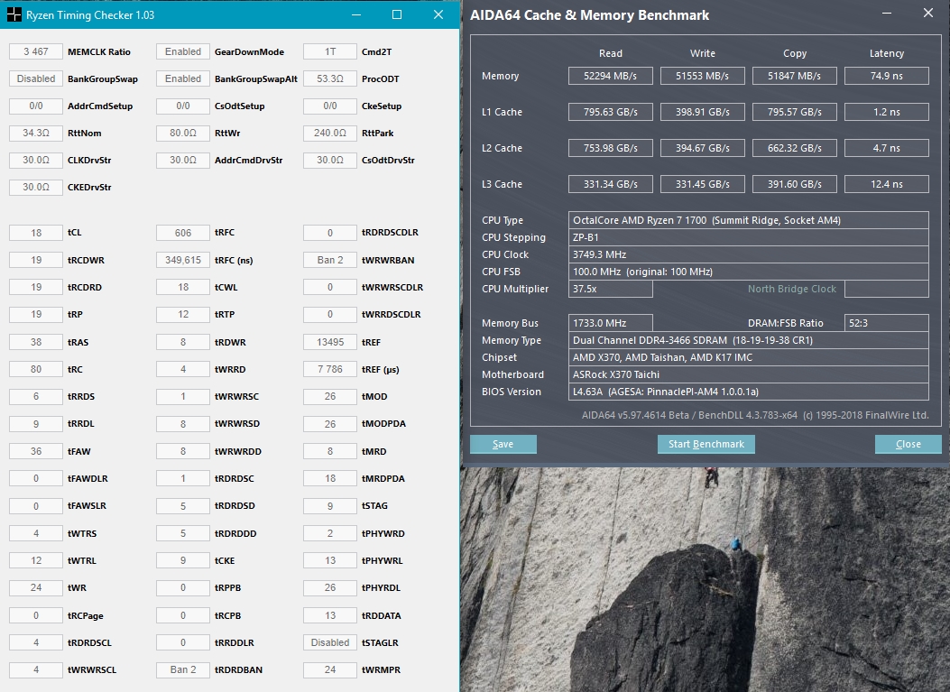

Хочу поделиться своим опытом решения проблемы с нестабильностью при холодной загрузке, колдбутами на высоких частотах памяти.
На частоте 3333 мгц - вообще ничего настраивать не нужно, все и так ок.
На частоте 3466 мгц - можно пройти любые тесты на стабильность по 5-8 часов непрерывных тестов,
но обесточив компьютер вечером и утром при включении компьютера на холодную никакой стабильности нет,
помогает еще одна перезагрузка и заход в биос без каких либо изменений в настройках.

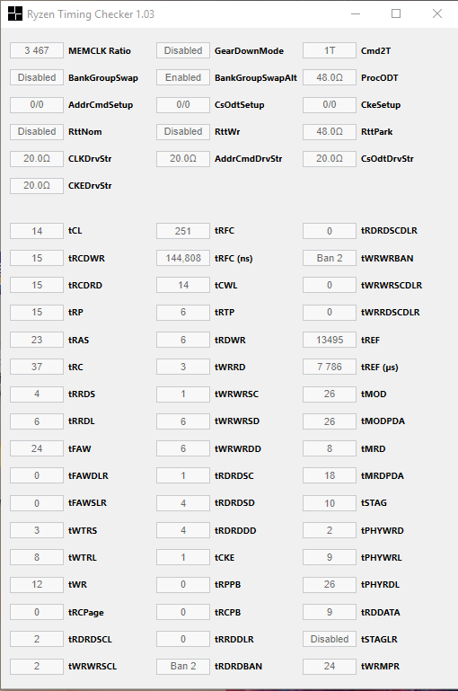

Правда после нескольких перезагрузок стабильность снова может волшебным образом уйти.
Перепробовал все советы с этого форума, помогло решить проблему только это:
Ключевая настройка CLDO VDDP voltage [915]
(начинал поиск с 913 и шел в сторону увеличения: 913, 914,(оба сыпали ошибками в тестах с первых секунд),
915 - полная стабильность, остальные настройки заведомо рабочие)
Многие настройки лучше оставить в АВТО.
По поводу Memory Clear - у меня в биосе стоит АВТО, но выгруженный на флэшку файл настроек биоса содердит [Disabled] - вот что на самом деле в авто.
просто руччное выставление этой настройки [Disabled] не решало проблемы.
Я за основу взял натсройки таймингов у XRR, но после удалось еще их значительно понизить.
Ниже мои настройки:
Интересная ситуация с таймингом Tcwl. С текущими настройками остальных таймингов - рабочий Tcwl 14, ниже не грузит. Но если применить готовый профиль для этой частоты от Asus, то грузит и стабильно
Tcwl 11 (правда остальные тайминги значительно выше). Получается понижая все вторичные тайминги, приходится одновременно повышать Tcwl.
Вопрос: какие другие тайминги мешают понизить Tcwl?
Биос 6001 стандартный, не модифицированный.
стабильные 3466 Мгц с низкими таймингами

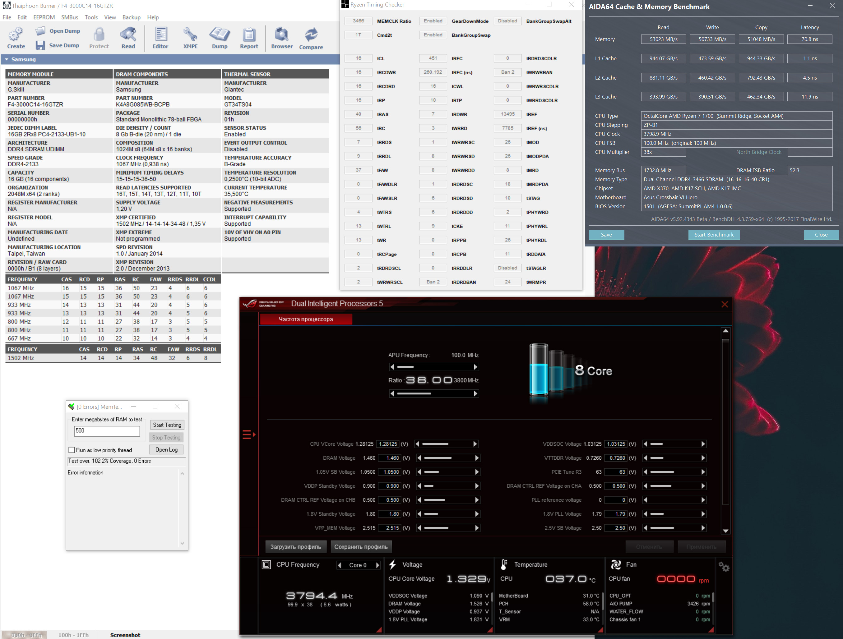

[2018/03/27 13:45:26]

1usmus писал(а):
Столько разговоров о стартерах но я не видел скрины latency mon на предмет задержек и аппаратных прерываний.
1usmus Вечером постараюсь сделать.
