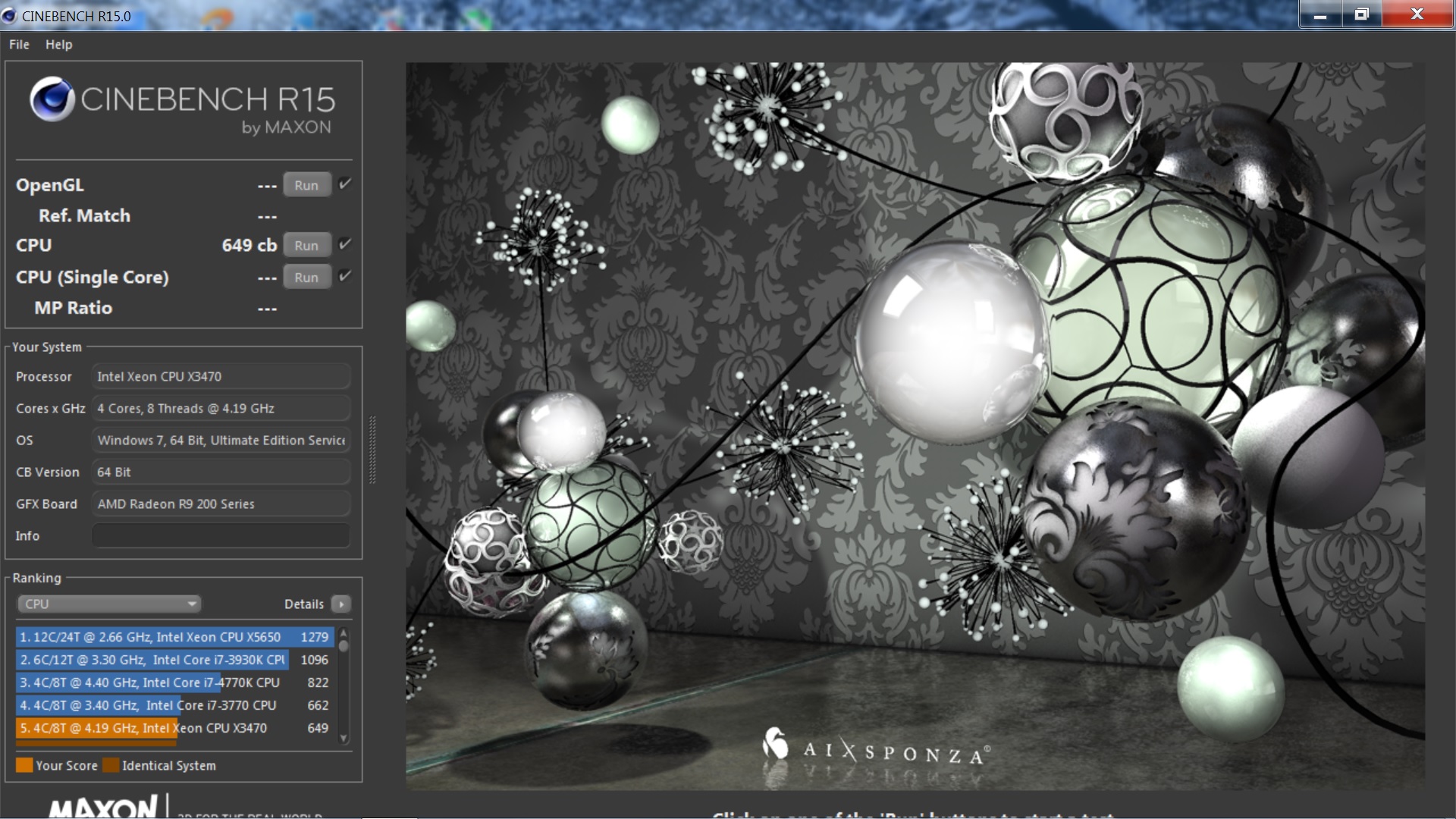

Вроде говорят Geekbench не показатель, но тем не менее:
i5 750 4ГГц
#77#77
Мой Е5450 4ГГц
#77#77
386DX40=>486DX4-100@120=>Pentium 90=>Athlon XP 3200=>E8400@3.9=>Xeon E5450@4.05GHz=>i7-2600K@4.5GHz

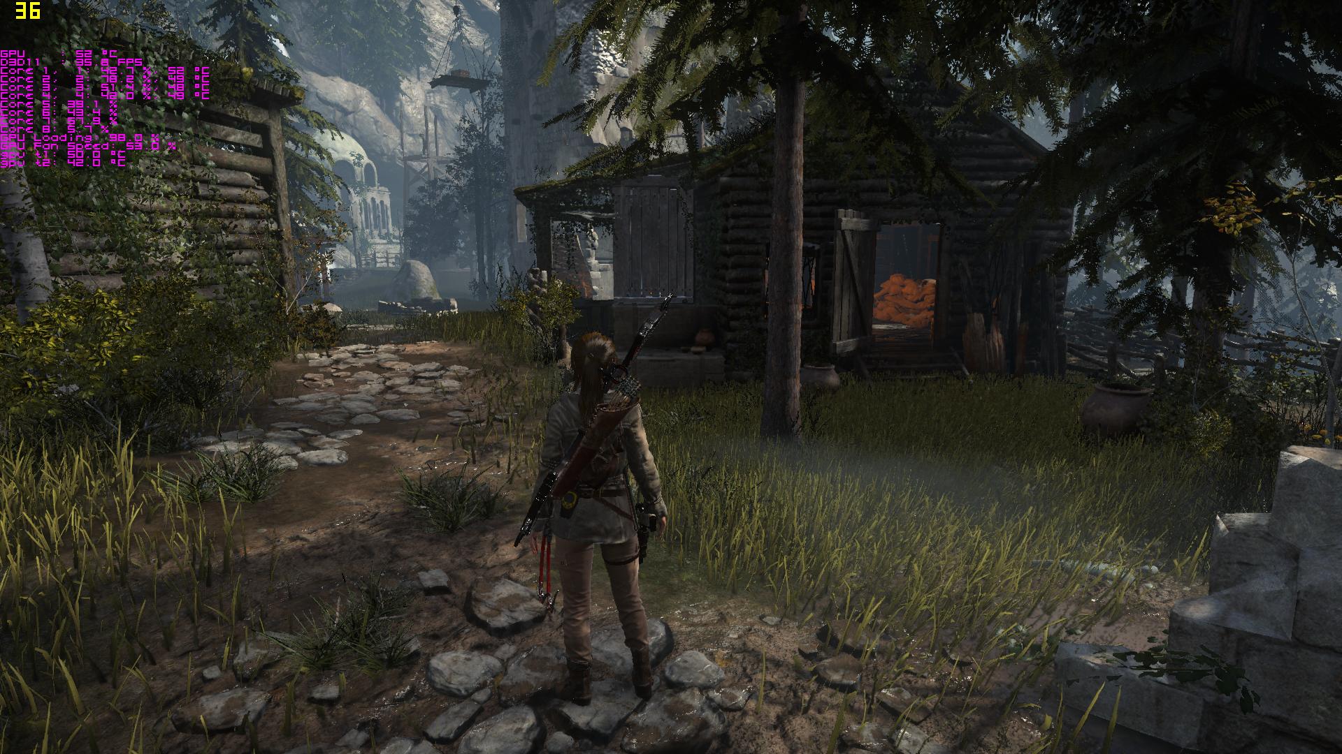

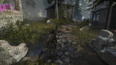

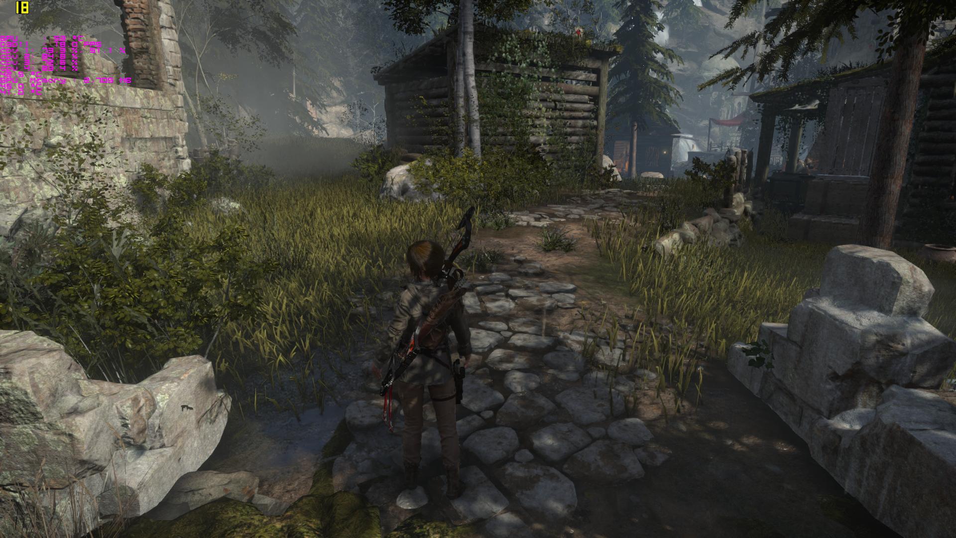

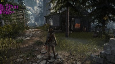

отлично стабильно работает в играх на 4.2гц почти подобрался к i7 3770, но сильно завышен vtt вольтаж, стартовал и с 4450 - но винда не грузилась ещё больше надо подымать vtt - а это ссыкотно, лучший стабильный результат на фото, в общем с мажорской платой наверное возьмет 4.5 гц
ларка почти максимальная только без тессиляции и ультра текстур 35-40, ватч догс 2 45-55 многое на ультра отключен только тамошний навомодный дым от которого виснут практически все, квантум брейк 38-45 высокие/ультра, мафия 35-40 высокие (но не на последнем патче) с провалами до 30
фар край 4 стоит но я его не запускал, там и на зионе было все довольно недурно, крайзис в джунглях с высокими или макс текстурами дает 35-40 кадров, а индейца не запускал даже пока, лара ниже на 5450 и на 3470, ассасин и ведьмак практически без изменений в лучшем случае +3-5 кадров, настройки те же выше не поставишь - тормоза ниже 30ка то да, эту систему надо собирать на 980ти или выше как мне кажется, если хочется получить разницу между 775 более существенную.
ROTTR 2016-12-03 19-24-22-87.jpg [ 364.5 КБ | Просмотров: 1215 ]
ROTTR 2016-09-18 18-05-10-16.jpg [ 295.02 КБ | Просмотров: 1215 ]
x3470 650 .jpg [ 485.66 КБ | Просмотров: 1221 ]
esi maya22 + jvc ax511 + 100гдш16

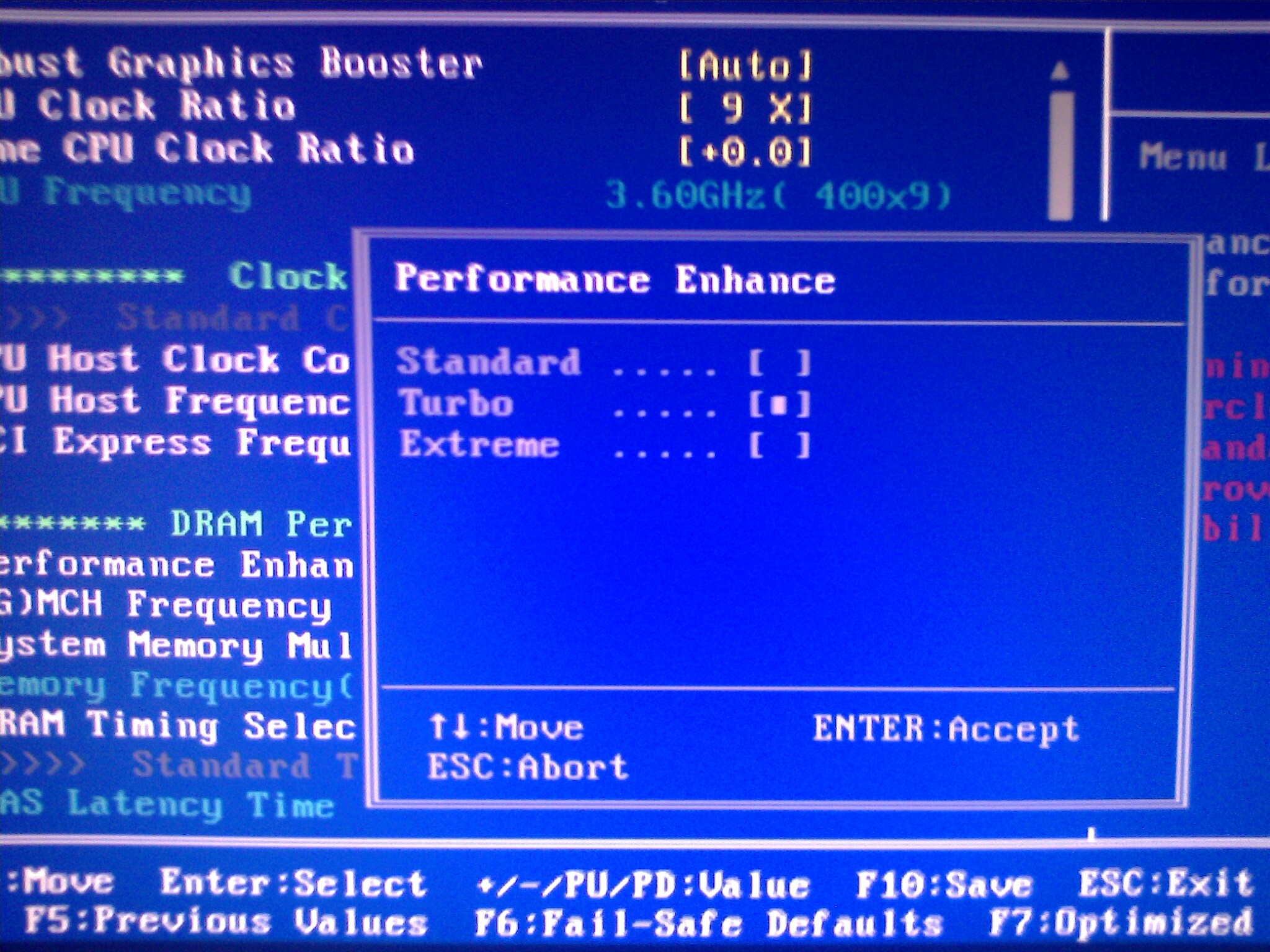

Регистрация: 25.05.2016
cascha68 писал(а):
System Memory Multiplie - 2,00B
CPU Host Frequency - 400
Perfomance Enhance - Normal
MAC11DM в Perfomance Enhance нет Normal (как советовали тебе ранее на 1044 стр.). Что поставить? Или этот пункт не важен?
Фото биоса
IMG0658A.jpg [ 799.64 КБ | Просмотров: 1432 ]
Intel Xeon E5 2650 V2/ Palit GTX 1070 Dual/ Jingsha x79 Red, C216/ DDR3-1866 ECC REG, 4x4 Гб/ M2 NVME KingSpec 128 GB/ WD Blue 1Тб/ CoolerMaster G750M
Регистрация: 17.01.2014
Откуда: Иркутская обл
cascha68 стандарт ставь, это авто разгон, кстати неплохой
