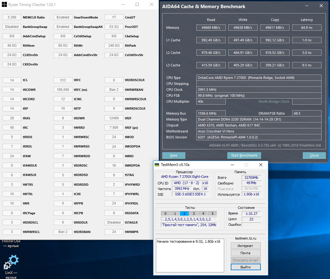

Спасибо тебе за помощь и направление куда копать :beer:
Просто повышение вольтажа конечно же не помогло, комплекс изменений позволивших взять 3200 на cl14-напряжение 1.37v, ProcODT 53, и пришлось методом проб и ошибок некоторые вторички послабить
5.png [ 252.73 КБ | Просмотров: 2495 ]
для dual rank наверно неплохо, у этой памяти XMP 3200 16-18-18-18, когда её покупал расcчитывал(из обзора)на b-die, а в итоге оказался s-die, но результатом теперь удовлетворён.

Lorichic
Хороший результат по procODT говорит о том что память должна брать и 3266 и 3333. Можешь еще попробовать первое,3266, тайминги не трогай, просто подними частоту и вольтаж скорее всего до 1,375 докинуть нужно будет. У меня именно так.
