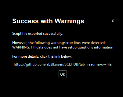

Пытался открыть пункты биоса через гайд здесь, получил бутлуп
SCEWIN для такого можно попробовать Инженерные версии Intel Core 13th/12th Gen LGA1700 [Q1LP,Q015] (Моб. проц. с адаптером[Мутанты]) #18577967 + DDR-5 на платформах Intel. Статистика разгона, советы, обсуждение результатов. #18645779 соотв работает до сброса биоса, но если в биосе сохранять профиль, то при его загрузке, подгрузяться и все внесённые настройки.
Спасибо за совет, но программа не работает. Скорее всего, из-за того, что Винда 11 блочит запуск драйверов
DDR-5 на платформах Intel. Статистика разгона, советы, обсуждение результатов. #18259214 + https://remontka.pro/disable-virtualiza ... y-windows/
Один раз каким-то чудом удалось экспортировать nvram
Но всё равно с ошибками я смотрю= не как по маслу↓
SCEWIN-GUI.jpg [ 22.04 КБ | Просмотров: 1149 ]
именно успешно экспортировать файл
знач надо понять, чтож повлияло на успех и последующий неуспех;) может быстрая загрузка или сон или от админа или стереть и заново или ...

Регистрация: 03.06.2021
BOBKOC писал(а):
Спасиюо еще раз большое. Один раз каким-то чудом удалось экспортировать nvram, дальше он опять пишет, что не может загрузить драйвер. Установил параллельно Виндовс 10, там такая же ошибка. По сути эта и вторая ошибка чередуются
Снимок экрана 2026-02-18 093117.png [ 10.1 КБ | Просмотров: 1155 ]
Но всё равно с ошибками я смотрю= не как по маслу↓ ;)
Не, один раз удалось именно успешно экспортировать файл, в нем есть все необходимые пункты, сам файл весил больше мегабайта, и при этом не было лога ошибки. Все остальные попытки были вот как на скриншоте

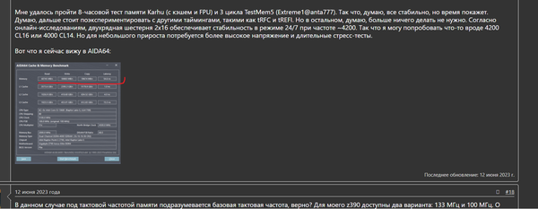

А как так получается что Q1LP едет абсолютно ОДИНАКОВО по памяти как и 13600К?))) на каких то там роялах 4000мгц.
Ну то есть если поставить память побаще в моё случае то и частоту в теории можно взять больше))
Получается ты воздухан или как и я был прав что Q1LP это пусть и не 14900к но вполне себе 13900К?)))
Эээх как дальше жить, как же пережить эти 1-5% (в зависимости от экземпляра)!!!!!!!!!! от 14900К мда...
П. С. За шакальный скрин соре, посты вот тут
шакальный скрин
Пример 13600.png [ 168.76 КБ | Просмотров: 653 ]
Тем временем тесты Анты по 15 часов проходятся стабильно на SA 1.25 VDDQ 1.23 и DRAM 1.428-1.436v
