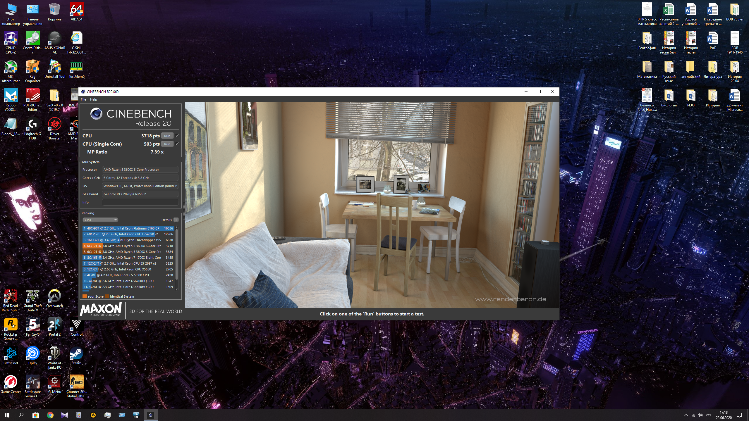

а вот CB20 все как и было на уровне. значит CPU-Z что то моросит или раньше завышал
CB20.png [ 6.18 МБ | Просмотров: 357 ]
Msi z490 gaming plus/intel 10850/rtx Palit Game pro 3080/ gscill royal 32g 4266 cl16
запросто может,у меня раньше на 1700x занижал очки по сравнению с другими,тогда как в остальных бенчах было наоборот все норм

еще может быть что чем-то загрязнена винда это на бенчи может влиять,в моем случае скорее всего так и было,щас очки получше чем тогда и в cpu-z тоже)

буду наблюдать,но в авто 1.5 собака дает на камень. но странно что с CB20 все в норме, linx тоже лупит как и было 353-356
