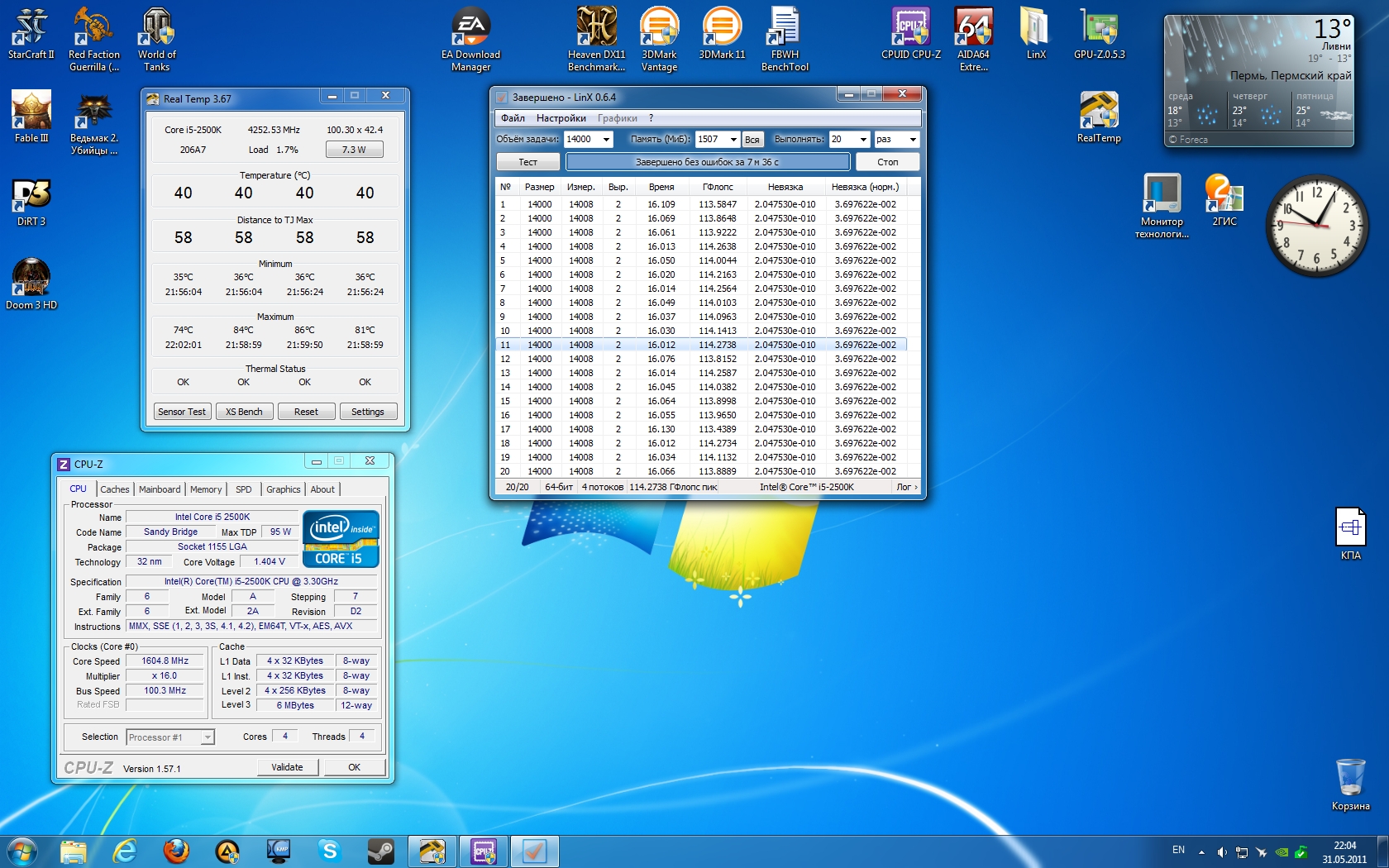

Скажите пожалуйста, чем плохо или хороша - постоянная напруга на проце 1.43 В? Проц 2600к. Множитель скачет от 16 до 46 при постоянной напруге. Почему не рекомендуется разгонять выше 47? Что плохого если завысить скорость шины? Что на ней еще сидит? Спасибо
Регистрация: 13.05.2006
Фото: 11
многовато напряги для 4,6гг
если скачет можешь зафиксировать на постоянку частоту 4,6гг ( что в простое, что в нагрузке --будет 4,6гг )

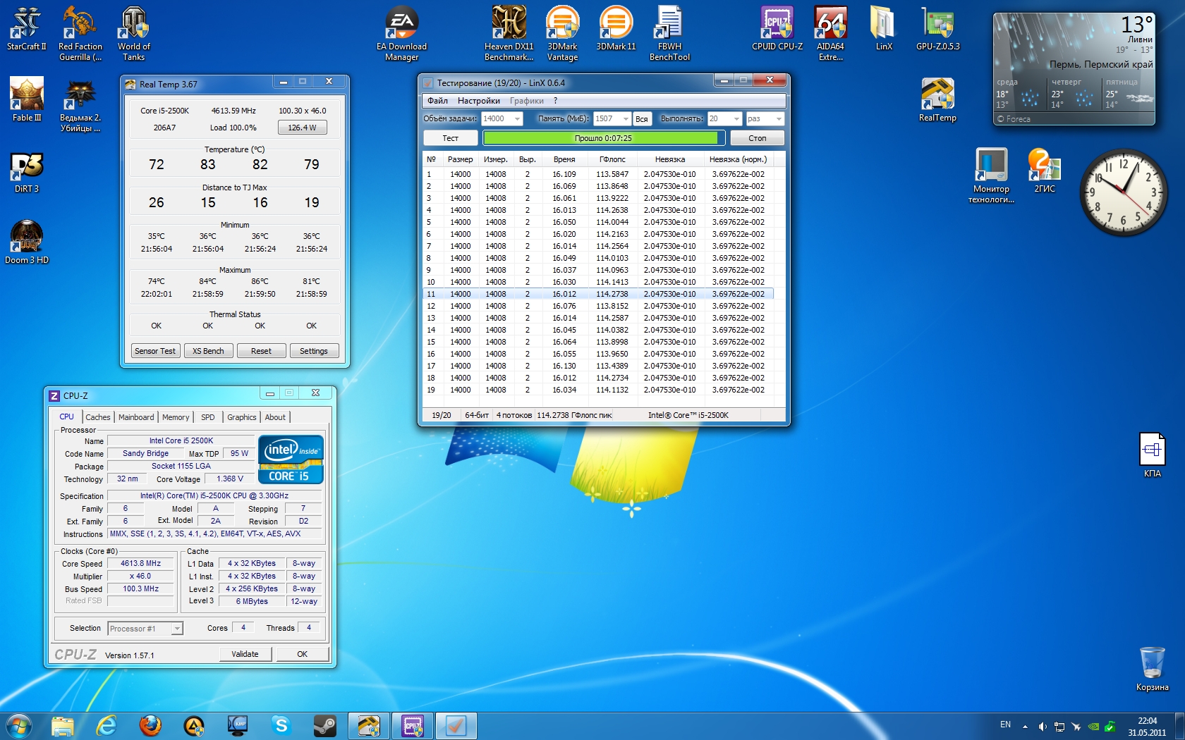

Добрый день, подскажите пожалуйста на ночь комп оставляю работать (качаю торенты) утром замечаю что он перезагрузился, ошибка 0,****124 (i5 2500K разгон 4,5 напряг 1,350) получается нехватает напряжения, хотя линк проходит, в играх все норм, обрубает можно сказать в простое, помогите пожалуйста, Спасибо.
Это "нормально". PLL напряжение выставлял? Вообще какие настройки причие?

Для статистики:
4900Мгц, 2500К, Win7x64 Sp1, воздух (IH-4500 & 2xNoctua NF-P14), Vcore=1.488v-1.504v, Asus Sabertooth P67, LinX 32bit
С двумя видеокартами:
