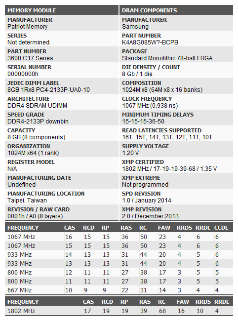

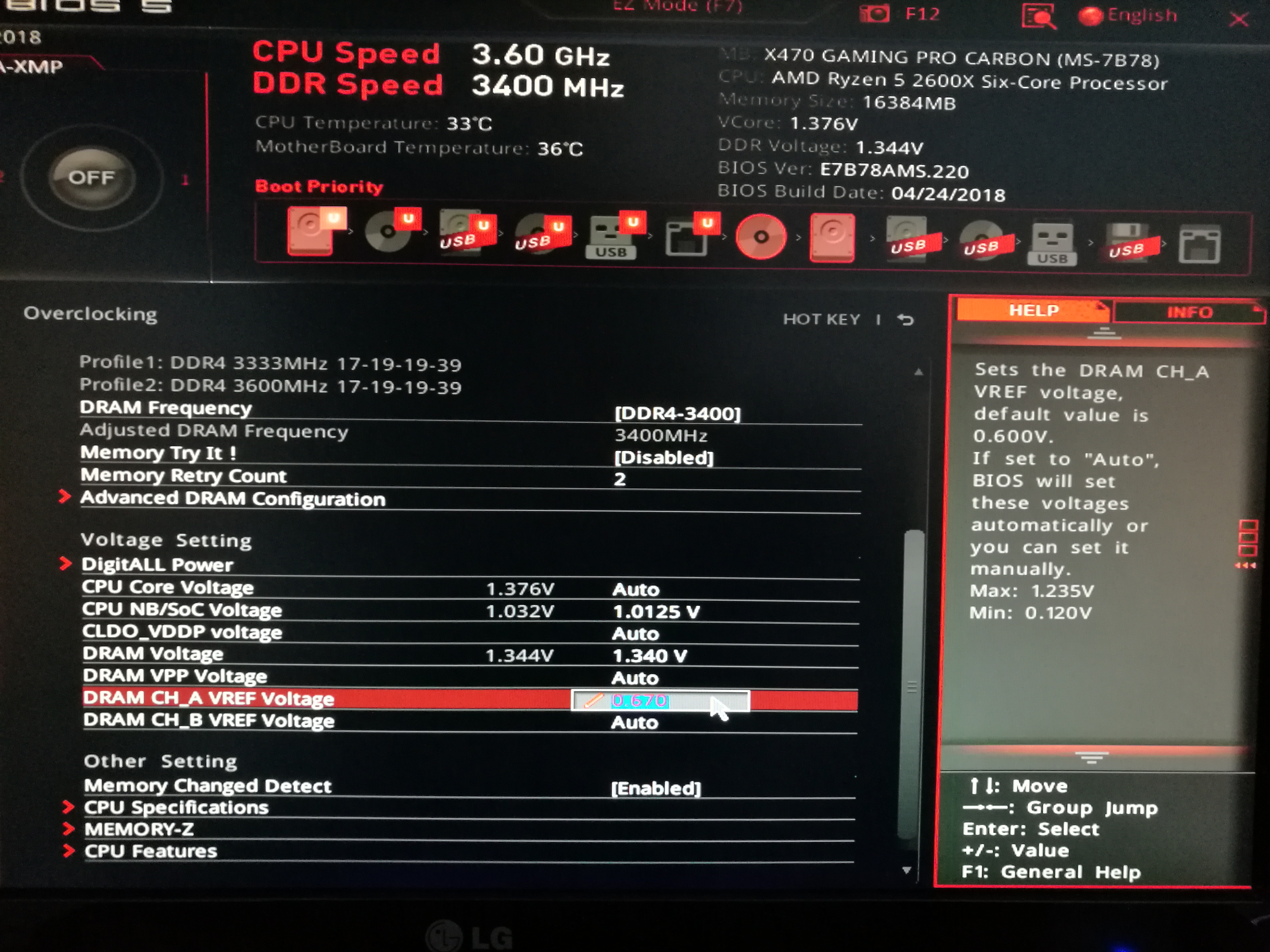

Не удается стабилизировать память. Мать MSI X470 pro carbon, проц 2600X в стоке, память на 3400 со следующими настройками:
16-18-18-18-36-70, 1.340v (1.344v по мониторингу), CPU LLC3 + NB LLC3
SOC 1.0125v
ProcODT 60 ом
RTT NOM disable
RTT WDR ODT off
RTT Park 48
Powerdown - disable
Geardown - auto
Patriot 3400.png [ 25.98 КБ | Просмотров: 2062 ]
Patriot Viper4 3600 Thaiphoon Burner detail.png [ 31.24 КБ | Просмотров: 2062 ]
Прайм выдает ошибку где-то после 7 ч теста.
Максимальный вольтаж памяти по XMP для 3600 - 1.35v
Повышение вольтажа DDR результата не дает:
1.360v - ошибка Prime, TM5 не проходит
1.370v - ошибка Prime, TM5 проходит
1.380v - ошибка Prime, TM5 не проходит
1.390v - не стартует.
На 1.350v (1.360 по мониторингу) и SOC 1.025v прайм валится через 3 ч примерно.
Таким образом, уменьшение вольтажа на памяти и SOC отодвинуло порог нестабильности, но не убрало полностью.
Скрин биоса прилагаю.
BIOS MSI.jpg [ 3.08 МБ | Просмотров: 2062 ]
Строка VREF Voltage должна выставлять VTT_DDR, верно? но при попытке вписать туда 0,6705 для 1.344v строка загорается красным, и там только 3 значения, т.е. влезает 0.670, и все. Стало стремно, и экспериментировать не стал.
Понятно, что можно откатиться на 3333, но это неспортивно. Куда копать?

Squalla писал(а):
это для 3400 может помочь
Вряд ли, у вас более агрессивные тайминги, напряжение SOC повыше. В остальном те же яйца. LLC все равно завышает напругу на SOC, при 1.0125v и 1.025v плюс-минус те же значения (1.03-1.04). Ну хоть на памяти стабильно держит, и то хлеб.
Squalla писал(а):
для 3600 скрин ниже приложу - может поможет.
3600 пытался стартовать 18-19-19-19-39-68 1.4v (1.408v в биосе) - заводится, но ось не грузит. Что близко к родному XMP и предлагаемому калькулятором.
3533 16-18-18-18-36-70 проверял, на 1.360v не заводится, 1.370-1.390 заводится и падает. После экспериментов с 3533 систему пришлось dism`ом лечить, проводник порушился.
DRAM volt задирать не хочется, если перегревается на более низких, просто будет перегреваться быстрее. Если только CLDO_VDDP понижать, но я в этом плохо ориентируюсь. Да и настроек у матери маловато оказалось, и стремные они какие-то. VREF Voltage, VPP какой-то, когда нужен VTT DDR и VDDP.
Таким образом, потолок найден, только ждать обновлений биоса.

Dark_Cloud писал(а):
Вряд ли
память одной спецфикации с разными spd - предположительно у вас более удачные чипы, поэтому spd на 3600 прошит.
моя память
как видите:
part number - одно и тоже,
jedec, ревизия, speed grade, стандартные тайминги имеют те же spd профили

Squalla писал(а):
у патриотов под видом Самсунга вообще хюниксы стоят
На основе чего такие выводы? Потому что в графе Initial Raw Card Designer стоит SK Hynix? Так у многих так, не только на патриотах.
Не уверен, что это говорит о чипах хьюникс.
AMD Ryzen 3700X/ Sapphire Pulse RX 5700/ MSI X470 Gaming Pro/Crucial Ballistix E-die 3600CL16 2x16Gb
Регистрация: 03.12.2011
на основе того что только пресеты Hynix afr работают стабильно, я перепробовал все и вот что видел:
самсунг пресеты - в 35% случаев установка любых самсунг пресетов приводило к "гибели" биоса, приходилось перепрошивать биос, 35% это сброс cmos, остальные 30% это параметры близкие к пресетам от hynix.
Hynix mfr - имеет схожие первички, но отличается по вторичкам (более высокие показатели чем у afr), кстати так же имеет более высокий вольтаж,
Hynix afr - работает на любых пресетах, да сейчас стоят параметры с пресета 3466 вместо 3400 (но тут скорее сама память так капризничает, ибо на 3400 есть ошибки памяти, а судя по обзору памяти 3466 она только с bclk 102.1 берет нормально и то на Интел системах),
микрон и самсуно оем по понятным причинам не прогонял ибо смысла нет. Но для пущей наглядности - микрон на одном из вариантов предлагает опускать procODT что вообще не подходит, а дальше выше вторички (которые идут в разрез с автоматическими параметрами (указываются выше чем авто).
Такой наглядности из практики хватит? если интересует сколько раз гонял настройки может около 20 вариантов по самсунг пресетам и около их показателей передергал, толку 0. Хьюникс пресет 3400 завелся с 1ого раза, с 3466 работала сразу стабильно даже при всех вбитых параметрах во всех пунктах (без исключения кроме vsoc), далее просто стёр вторички (тк на практике мало прироста даёт в разнице с авто режимом) и выставил vsoc, далее до ребута по обновлению ос 111 часов сессия была, сейчас же 29 часов без единого упрёка. работа системы даже стабильнее чем прошлые настройки через bclk (там просто бсоды порой вылетали рандомно и хаотично, могло раз за пару дней, могло чаще, могло реже)

Victor91rus писал(а):
Там не хуниксы, а самсунги, близкие по качеству к ОЕМ, и они частенько не то чтобы имеют XMP, выжимающий все соки но и не держат дажп свой XMP
я эту инфу тоже видел, но не на офф сайте. Однако работать с памятью на основе профилей самсунга не мог - не удавалось найти стабильную работу без бсодов. мне кажется что возьми я оем, имел бы куда меньше хлопот с памятью чем с этими плашками.
может и правда самсунги стоят, не буду спорить, но профиль от хьюниксов работает лучше на мой взгляд
Регистрация: 11.02.2005
Откуда: www.nvworld.ru
Даже спорить не возьмусь. Однако у меня не в таймингах проблема.
когда подбирал память, натыкался на такое: https://community.hwbot.org/topic/16528 ... ent=484412
Цитата:
I have some Patriot Viper 4 3600C16 with a very similar PCB. All Asus boards I tested hated them (M8I, M9A, R6A) but the MSI boards I tested could at least boot into XP at 4GHz 12-12-12-1T.
Правда, там С16, которых на сайте патриота уже нет. Но маркировка PCB такая же, B84URCA2 HF 2.10. Не думаю, что патриот меняет маркировку модулей, дотошному пользователю ничего не мешает сковырнуть радиатор. Хотя в этом мире все возможно, поведение модулей действительно не совсем характерно для b-die. Скорее, там какая-то другая ревизия, что повлекло увеличение CL.
Когда выбирал память, смотрел на оем самсунг C-die, который обходился в 13000. Смутило отсутствие какой-либо упаковки, их отгружают внавалку, как картошку, и вполне могут счистить конденсаторы, пока будут со склада к вам выносить. Ну и купить самсунг все равно не удалось, т.к. привезли только один модуль вместо двух. Предпочел чуть доплатить и получить уже более адекватно оформленный продукт. Но доплата за 3733, где однозначно b-die, была совсем уж космической.
Погонял линкс на своих настройках, оказалось, что невязку сыплет периодически. Я при тестировании использовал три быстрых прогона задачей по 2 гб, невязки же возникают при более длительном тестировании и с большим объемом задачи. В итоге пришлось навалить SOC вольтаж до 1.05v (в нагрузке повышается до 1.096v), что близко к вашим 1.1. Невязки прекратились, несколько прогонов по 3-4 гб - ок, прайм четвертый час крутится. Повышение DRAM volt никакого влияния не оказало, вернул 1.340. Буду наблюдать.
Добавлено спустя 5 часов 5 минут 25 секунд:
Итак, результаты изысканий. SOC 1.05v (1.096 в нагрузке), DDR 1.34v - прайм выдал ошибку после 6ч. Но хоть линкс проходится. На 3466 пробовал вольтажи до 1.420v - сразу ошибки ТМ5. Может, на CL18 оно и заработает, но это зашквар.
