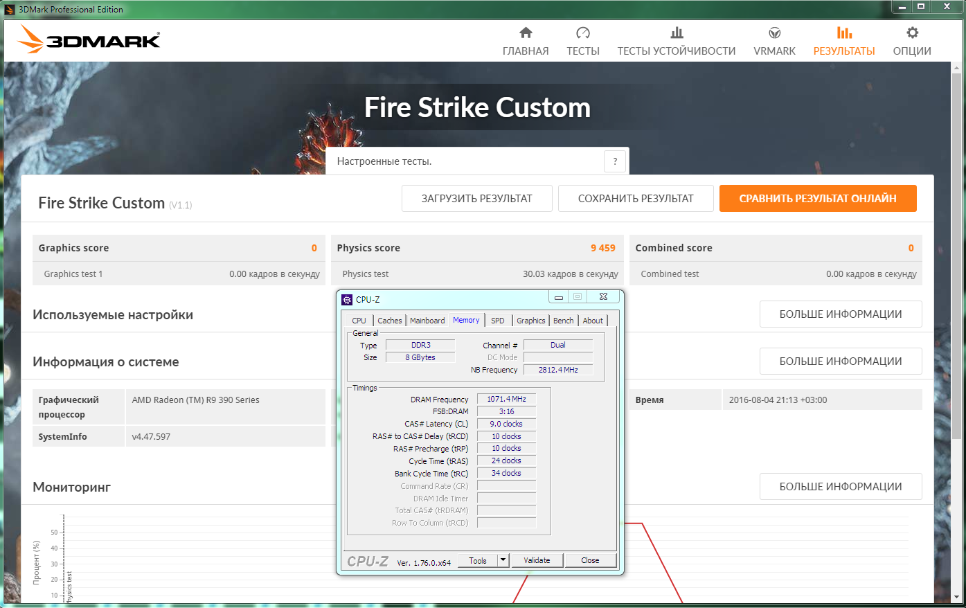

C_i_t_r_u_s писал(а):
Prof ПСП для 2800 не ахти, явно он на 2800 тупит.
подняв напряжение на NB 1.35 комп прошёл тест физики ,как бы уже не тупит :D
Зная гигу там люфт +- 0.05v минимум.
То что твой мониторинг показывает слишком далекое от реальности!
ну на проце я же замерял мультиметром ,показывает напряжение один в один
Снимокачспчсп.PNG [ 352.2 КБ | Просмотров: 908 ]
2400
Для меня пока оптимально, на 2600 нужно вольтаж до 1.3 задирать, а прироста особо нет.

ffa1978 писал(а):
Prof:на процессоре работает llc -там действительно все четко ,но на nb -на второй ревизии ud3p в нагрузке на 50 мв завышает ,на первой вообще на 80 завышало ,не думаю .что на ud3 другая ситуация ps псп действительно мала для 2800 -у меня на 2500 при памяти 9-11-10-28 2000 мгц практически такая же
ну на NB напряжение было вместо 1.35
1.37 ,это по мониторингу HWinfo
и дело не в напряжении а в том что проц может работать выше 4.7Ггц NB 2700 и память выше 2000 мгц
да и ещё на Гиге UD3 4.0 ревизия
тест физики не нагружает КП и память
1) Такого ни на одной матери нет, так что либо у тебя мультик с плохой точностью либо ты ни того намерял.
2) КП ты так и не мерил
3) Скачки напруги под нагрузкой в 0.05v и более никуда не делись, даже если допустить идеальное совпадение мультика с софтовым мониторингом.
И стресстест пройдет и покажет адекватную производительность?
Я тогда подожду скрина тестмем5 с такими параметрами, а то ты опять только языком чесать можешь.
Речь шла о влиянии СПД на разгон КП, причем тут гига? Или ты хотел подметить, что ей аж 4 ревизии пришлось выпустить чтобы догнать асус?
Но учитывая люфты под нагрузкой по КП + еще и по памяти не догонит никогда. Там надо еще 2-3 ревизии.
WRG писал(а):
танки и самолеты погонял фпс на старенькой уже гтх780 упал до 20 со 100.
Че за бред, у меня на стоке 100фпс с 290х, в танках это та же 780-ая.
В разгоне за 200 бегает на минималках и 100+ на максималках.
Проблема чисто софтовая и в руках, а не в ФХ.
Для начала накатывай с нуля новую винду 10-ку на ФХ! Нефиг юзать одну винду на две системы!
WRG писал(а):
в балабольстве меня еще никто не обвинял, если завтра с утра запущу таки старую систему могу прогнать что захотите
Запускай, и я с радостью опущу твою старую систему на ФХ.
Remarc писал(а):
не,я немного о другом спрашивал,как спд может влиять на разгон? это же ведь просто базовые настройки памяти-заводские частоты и тайминги,что-то такое вроде
СПД влияет на совместимость самой памяти со встроенным контроллером памяти АМД.
СПД это не просто основные тайминги, там полно субтаймингов, которые каждый производитель настраивает и подбирает по своему. Плюс в зависимости от чипа они тоже имеют свои разные настройки. Лучшие настройки в свое рвемя были зашиты в ддр2 от крашиала под микроны. За счет более тонкой и правильной настройки памяти у крашиала, совместимость с процами АМД просто была идеальной и кп гнался лучше и по шине процы тоже шли лучше. Это верно для ддр2 на все 100%. Во времена К8 выбор памяти вообще был самым главным, ведь там контроллер памяти был залочен на частоту проца и он сильно сдерживал разгон самого процессора из-за плохой или простой памяти под АМД. Там где с крашиалом атлон 64 х2 4400/4600 брали 3500-3600, с хуниксами и корсарами бегало лишь 3000-3200.
С разгоном по шине на ддр3 ситуация не поменялась, КП амд все также капризен. Просто сейчас такой разгон неактуален из-за свободных множителей и влияние памяти на разгон проца минимально.
