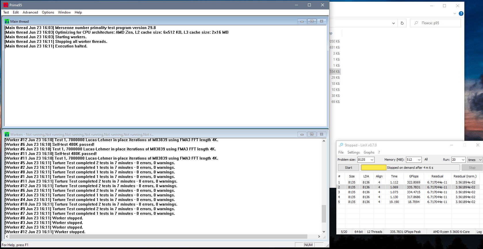

в общем - как я нащупал минимально рабочий SoC(вроде бы нащупал)
Запускаем LinX с 512мб - смотрим - значения, если одинаковые - хорошо
Запускаем LinX в том же режиме, но в фоне крутим браузер. есть значения разные - повышаем SoC на 0,02 примерно
Запускаем LinX в том же режиме, ждем пару-тройку прогонов, запускаем Prime 95 в режиме Blend, вернее его отредактированную версию с меньшим потреблением памяти (4-5гб чтоб было свободно)
ждем.
ждем прогона линкс под праймом =) видим сильно просевшие флопсы, но расчеты все равно верны, если нет повышаем SoC на 0,01-0,02
отключаем линкс
Ждем когда прайм напишет test 1 passed на все потоки.
все =)
023.png [ 201.39 КБ | Просмотров: 637 ]
в итоге SoC получился 1,0615
https://sysprofile.ru/p/1/dftm1
Последний раз редактировалось dftm1 23.06.2020 14:42, всего редактировалось 1 раз.
проверь, на всякий, с полным объемом памяти (например 12288)
https://ibb.co/Sf1jB85
Регистрация: 19.06.2017
Откуда: Чусовой
без фоновой нагрузки значения у меня равны и с SoC 1.0125 при 3 прогонах 32ГБ

Fley писал(а):
Никогдане видел такого soc. Вы уверены что не 1.125 у вас?
насчет метода выше, похоже при фоновой активности невязки все равно будут.
на данный момент откатился на SoC 1.03 погонял прайм в бленд режиме минут 40 - ок, на 1,01 были ошибки. возможно стоит ориентироваться именно на прайм.
а по поводу напруг то вот
222.png [ 84.64 КБ | Просмотров: 523 ]
при выставленных 1,01 там вообще 0,9 и если не гонять прайм то вроде как даже стабильно, даже в линкс.
возможно у моей материнки дофига точные датчики напруги -хз
вот допустим ставлю SoC 1.07 VDDG 1.0 - ребут в линксе
ставлю SoC 1.03 VDDG 0.95 - все окей, тесты нормально, рендер видео нормально, игрушки нормально

Remarc можешь что-то сказать насчет
при этом ребуты в линкс начинаются на частоте 1733 фабрики(даже если память ниже). на 1600 этого нет.
а сейчас сижу на 1833 с SoC 1.03 VDDG\P 0.95 и вроде как все нормально
мажет и правда датчики матери врут -_-
у тебя нет третьего варианта vsoc 1,03v vddg 1v
скорее всего кп или if так реагируют на перевольтаж по vddg,можешь еще проверить выставляя отдельно vddg iod и vddg ccd
