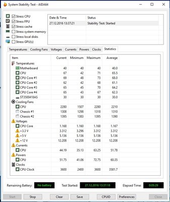

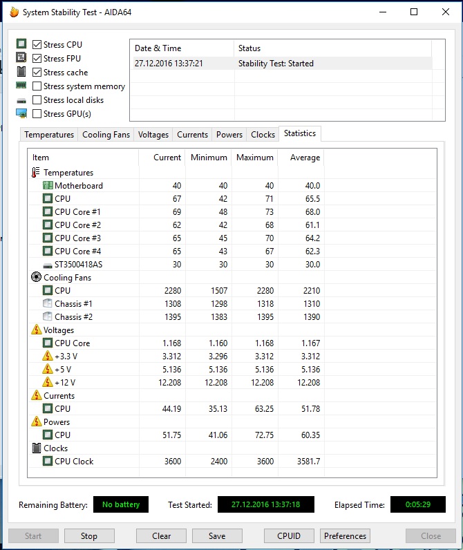

Решил попробовать чуть разогнать со стандартным кулером,менял только FSB и напругу ядра,остальное на автомате. Получилось 3.6 при 1.176,температуры почти не изменились,но при снятии с автомата идет двойной старт. Это плохо или пофиг?
ASUS ROG STRIX X670E-E GAMING WIFI/7800x3d/2x16Gb 6200Mhz/Gigabyte Aorus Master RTX 5070Ti
Регистрация: 01.03.2016
Откуда: МО
это нормально.
Регистрация: 16.08.2007
Откуда: Калининград
интересно
на Р5KR 3,6 спокойно при поднятии шины до 400 и только, всё остальное на авто и памяти 4 планки по 2Г 800 гудрам
если вручную выставлять напругу на проц, то винда стартует при значении не меньше 1,24
если меньше то винда просто крашится при загрузке, но без бсода
95% всех глюков и ошибок в компе сидят в полуметре от монитора...
Регистрация: 07.12.2010
Mars19
Двойные старты - это нормально, но бесит, ибо мне кажется это негуманно по отношению к жесткому диску.
У меня двойные старты были при разгоне по шине, как припоминаю, от базовой частоты 333 вплоть до 399. На 400 шине другой страп срабатывает и двойные старты пропадают. Не знаю как там на p5q, но можно еще чуток подразогнать, может пропадут.

CPU.jpg [ 158.15 КБ | Просмотров: 1564 ]
