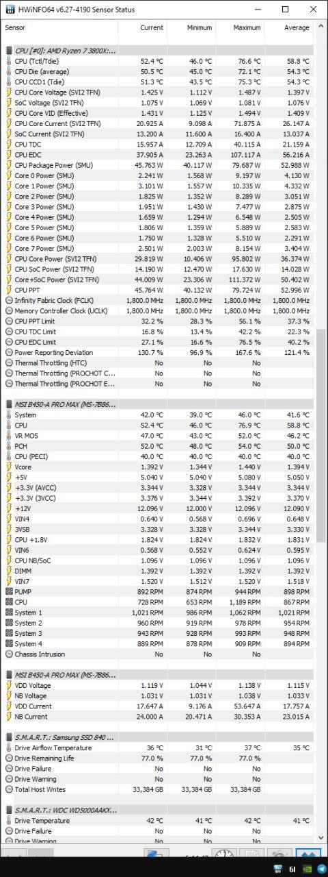

Регистрация: 08.06.2014
letitbe93 Вообще, странно, вот 3800x на недорогом кулере (за 2000р брали) id cooling se 207
photo_2020-06-15_17-59-14.jpg [ 137.95 КБ | Просмотров: 450 ]
R5 3600•MSI B450-A Pro MAX•Ballistix AES @ fast 3733Mhz 16Gb•Gigabyte RX 588
i7-4770(3,9all)•MSI Z87-G43(07mc)•Kingston@2400Mhz 8Gb•MSI GTX1080

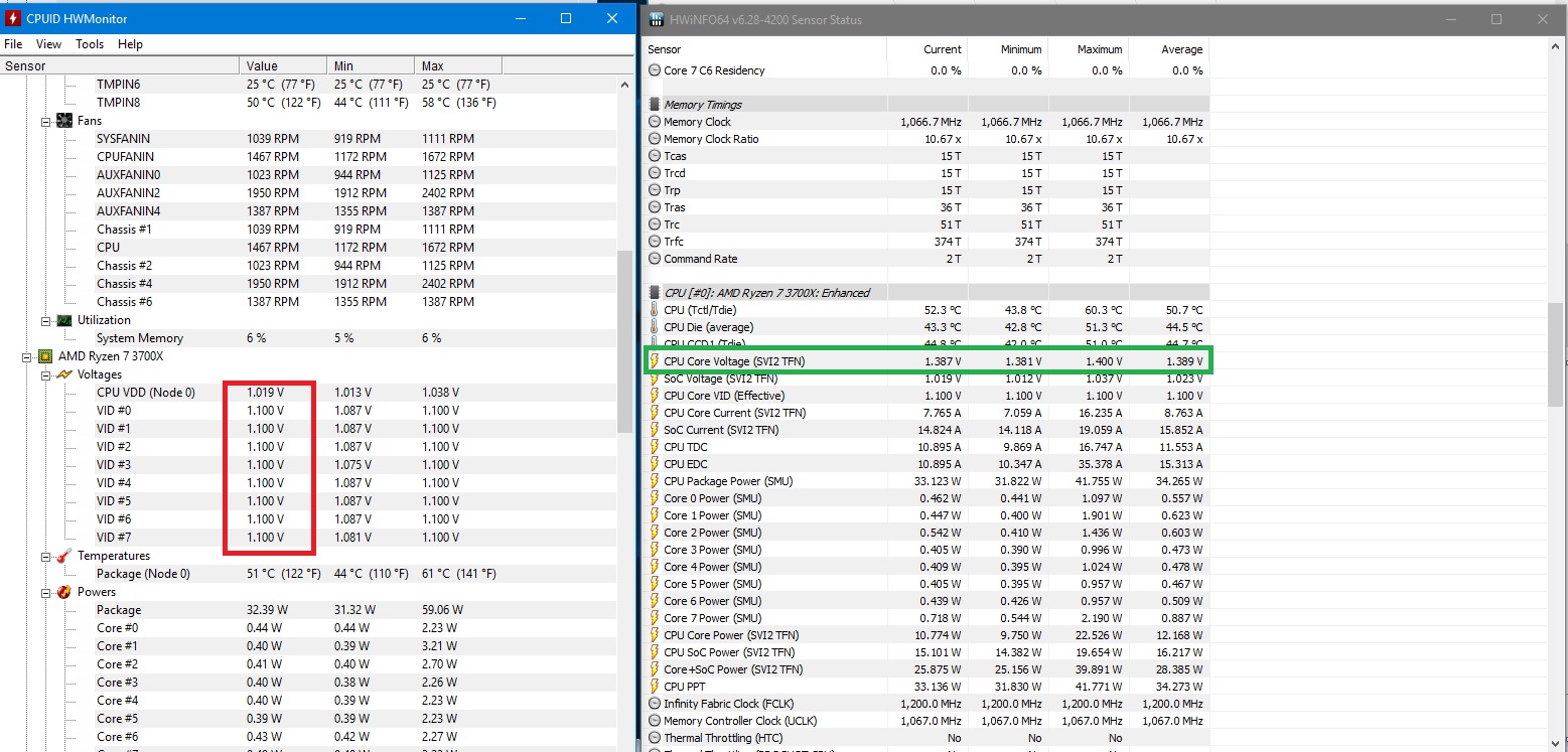

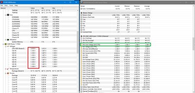

Регистрация: 24.06.2020
Скрин. Сейчас выставил только лок на частоту в 4200, вольтаж не выставлял и собственно vid автоматом залочился на 1.1 (отметил красным), так же отметил зелёным то на что действительно смотреть нужно, он же CPU Core voltage(если я правильно понял). Просто странно что VID Так лочится, в обычном режиме он практически аналогичен vcore
Untitled.jpg [ 385.79 КБ | Просмотров: 445 ]
у меня тоже 1.1 на ядрах.Ну должно же быть понятно что это разные напряжения.
