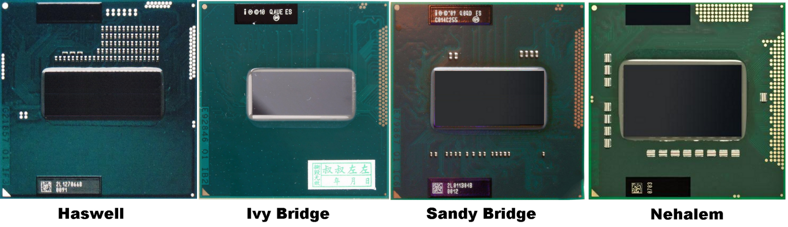

Снял крышку с i7-2600K. Если интересно - сделаю снимки. Самое забавное, он совершенно не такой как на этом фото: http://www.ferra.ru/images/315/315308.png

DenGHz а что же там ? :shock:

http://s020...radikal.ru/i716/1303/88/5bccd6dd0741.jpg

DenGHz На картинке первой ХЗ что нарисовано, там даже монтажных выемок нет, вот он настоящий, так что усе у порядке шэф :beer:
