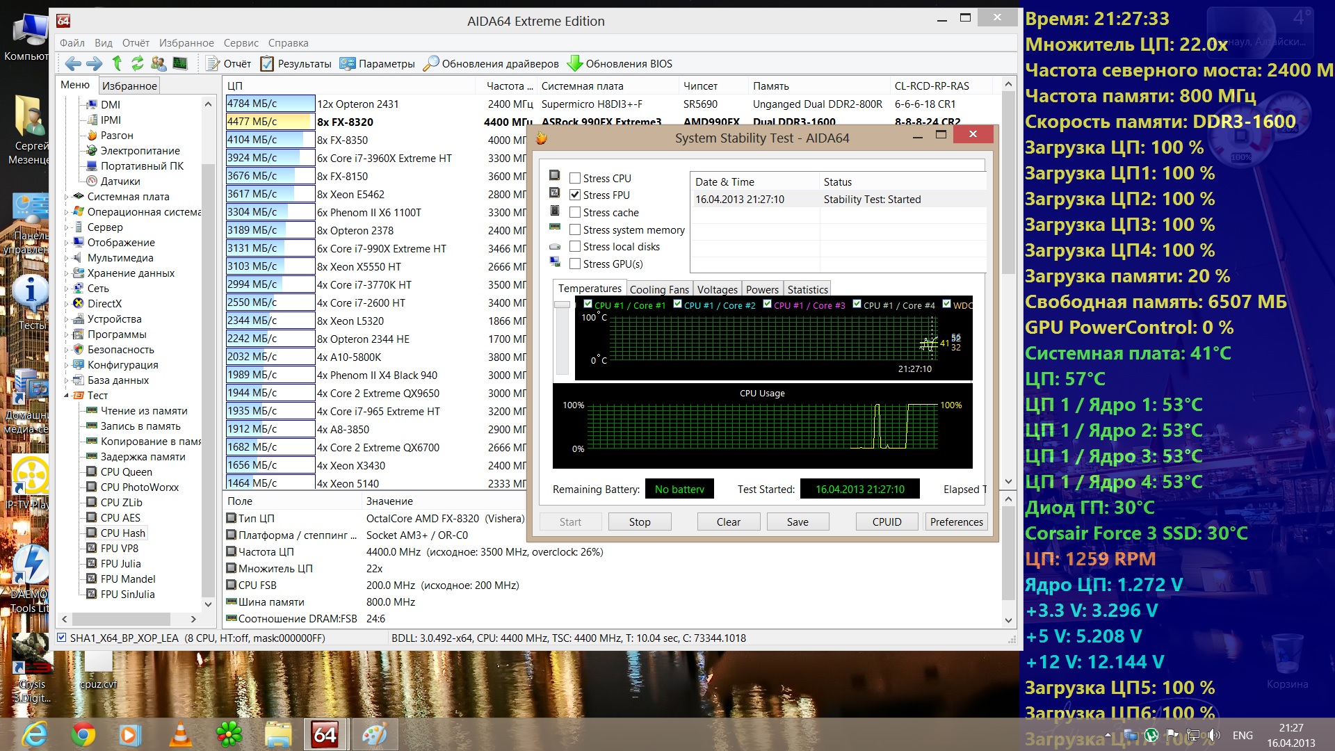

Доброго времени суток,камрады !
Два дня назад, купил процессор FX 8320,поставил его на плату MSI 890FXA GD70, под охлаждение: Deepcool ice pro 5 (только радиатор) вертушка 120mm Zalman ZM-F3,паста КПТ-8,корпус ZALMAN Z9+.
Разгон поставил для начала 4.4 GHz,при напряжении 1.400V, тестировал встроенным тестом в программе AIDA64,температура не выше 60 градусов (работа кулеров ,где-то на 65-75%) работает стабильно ,но стоить запустить недетские стресс-тесты ,как Linx например,и температуры за 40 секунд = 78 градусов (при оборотах кулеров на 100%) после чего тест остановил.
Я читал отзывы, в которых писали, что при тесте процессоров (FX 8320\50) такими программами как Linx (OCCT),температуры в пределах 63-67 °C !
Напряжение на проце ,совсем не высокое, в чем проблема критических температур в Linx ?охлад не справляется?
Ryzen 9 3950X ASUS ROG Crosshair VIII Formula GeForce RTX 2080 Ti DDR4 3800 32GB Samsung 980 Pro 2TB GiGABYTE M32U
Регистрация: 27.07.2004
RAZOR 9280 Все что до 70*С - нормально. Что бы охладить 8-ядерную вишеру на 4.5Ггц 1.4В нужен суперкулер уровня thermalright true spirit 140 минимум. Для моего старичка Cooler Master 212 Plus с 2мя 120-ми 4.4Ггц на 1.3В это предел.
Иногда шаг вперёд - это результат пинка в зад...
Регистрация: 14.05.2012
Откуда: Ukraine
Drake Спасибо,мне все ясно! До покупки FX,не изучал инфу о особенностях, должным образом.
Если не тестить проц грелками как Linx, и т.д,то температурный режим в разгоне ,меня более чем устраивает. :hi:
Всем спасибо :beer:

RAZOR 9280
первым делом выкинь термопасту КПТ и поставь какую нить нормальную хоть MX-4 хоть как у меня Thermalright Chill Factor 3 я от такого перехода выиграл 13 градусов, а дальше уже посмотрим
