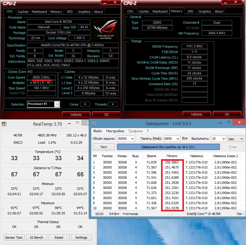

Регистрация: 07.01.2012
:applause:
Комментарий к файлу: AVX2 250GFlops
250GFlops.jpg [ 286.29 КБ | Просмотров: 988 ]
trollface.jpg [ 5.15 КБ | Просмотров: 982 ]
QTJ1@5.0 • Apex IX • Liquid Freezer II 420mm • CruBall 2x16Gb@3000• GTX1070 OC • 970 Evo Plus 1Tb • CM Storm Trooper • Silencer MK III 850w • HP X34

nightman-
мало-мало не хватило)))) 98 градусов))

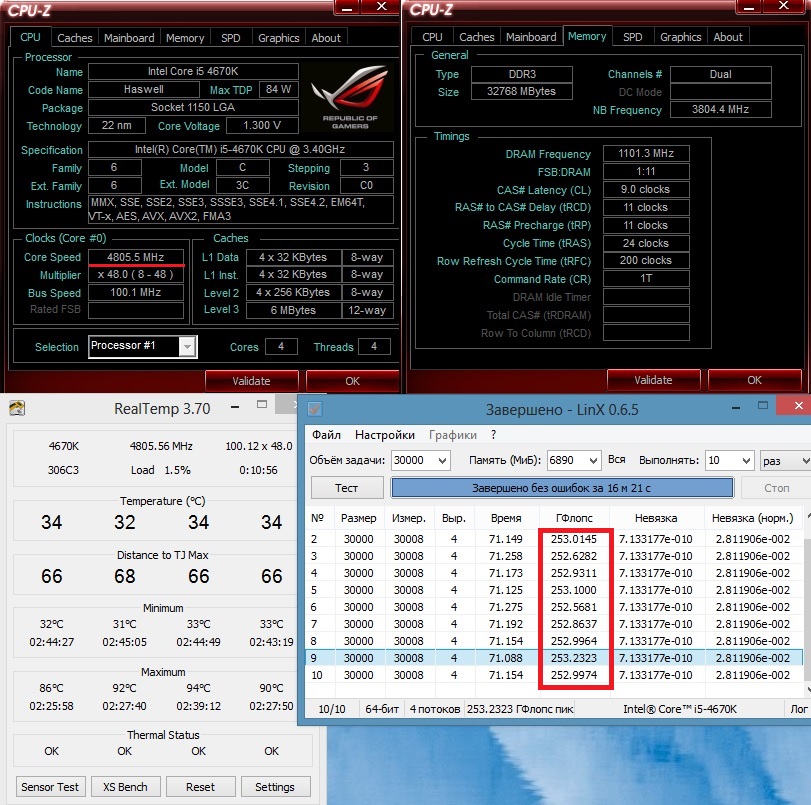

Говорю же, не сезон еще, вот придет зима....
253 для рекорда, это интереснее чем на такой машине в игрушки гонять, жаль 780-я простаивает.
Комментарий к файлу: 253GFlops AVX2
253GFlops.jpg [ 262.58 КБ | Просмотров: 973 ]
4800@1,3В, держащий новый линпак на воздухе - это, имхо, не средний проц.
Да и там наверняка тротлинг был.
C temp бы к той картинке.
Real Temp объективнее, не было троттлинга.
Если бы был, цифры в 2-х последних столбиках отличались бы.

nightman- писал(а):
не было троттлинга.
Если речь про 2 последних столбика в LinX, то это не так.
Расхождение значений в них говорит об аппаратных ошибках, но не о троттлинге.
При троттлинге процессор пропускает такты, т.о. работает медленнее, но не делает ошибок.
Ну нет, так нет.
Но троттлинга все равно не было, особенно смотря на второй скриншот.
Да и троттлинг в реалтемпе тоже фиксируется.
