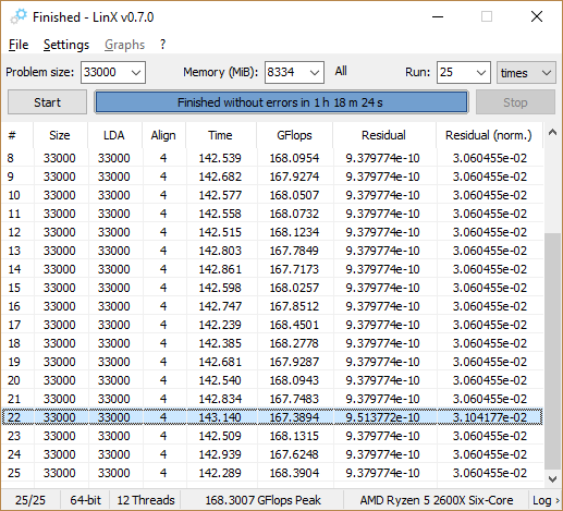

Squalla писал(а):
Возможно в вашем случае вольтаж поменьше надо ставить
Тут все проще и сложнее одновременно. С напругой 1.344v все вроде стабильно крутится - ТМ5, игрушки, тесты, линкс на 4 гб, только прайм капризничал. Стоило размер задачи линкса увеличить до 8гб и проходы от 10, оно и полезло. Только на 1.370v (1.376v) смог пройти 25 прогонов 8гб с одной невязкой на 22 проходе. Такой прожарки просто не бывает в реале, проц прогрелся до 78,8 град. Вот теперь оно должно быть более-менее стабильно.
LinX 3400.png [ 30.81 КБ | Просмотров: 2037 ]
Цитата:
Попробуйте 3600 настроить начиная от 1.36v с таймингами от xmp.
Пробовал первым делом сам ХМР - ожидаемо нет, 3600 18-19-19-39-68 1.360v - не заводится, 1.408v - заводится, но ось не грузит.
Заметьте, поведение этих плашек у нас почти идентично, и все-таки есть нюанс (ц). С вашим пресетом от 3200 16-17-17-17-34-66 1.360v, но на 3400 - у меня тупо зависон при загрузке оси. На 3466 сыплет ошибки ТМ5 на любых вольтажах вплоть до 1.42v. Мои 1.376v реальных - это практически ваши 1.38, на этих вольтажах 3400 - это их потолок для райзена, видимо. На интеле контроллер не такой капризный, там скорее всего будет работать и родной ХМР, и выше.
Дальнейшие эксперименты после обновления агес :D

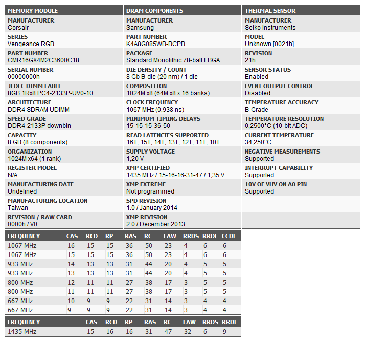

Всем салют ребят !
Есть проблема с памятью Сorsair Мengeance RGB cmr16gx4m2c3600c18w выставляю xmp профиль на 3600mhz 1.35в 18-19-19-39-58 система стартует но testmem при запуске выдает кучу ошибок, а также бывает синий экран с ошибкой ntoskrnl.exe
Cтабильность без ошибок наблюдается при 14 таймингах на частоте 3200mhz 1.35v
Как можно добиться стабильности на 3600 герцах на райзене 2700x мамка x470 asus prime ?
Настройки в биосе на дефолте за исключением precision boost и cmd rate выставлен 1t ну и соответственно выставлен xmp профиль на 3600mhz
snap15062018181606.png [ 40.01 КБ | Просмотров: 1918 ]
ASUS X470 PRIME
RYZEN 2700x
SJ 1070 8GB
CORSAIR VENGEANSE RGB CMR16GX4M2C3600C18W 3600MHZ 16GB (4X8GB)
Macho rev B
750W
Последний раз редактировалось Хитрый John 15.06.2018 19:14, всего редактировалось 1 раз.
Убрал под спойлер.
Регистрация: 11.02.2005
Откуда: www.nvworld.ru
Очевидно, памяти напряжений не хватает для работы на более высокой частоте.
Калькулятор и статистика разгона говорит, что для 3600 требуются 1.42-1.48v DDR voltage. XMP профили рассчитаны на контроллер интела, и без бубна на райзене могут не работать. Ссылка на таблицу со статистикой разгона есть в шапке. Посмотрите, какие значения требовались тем, у кого похожая память.
Пробуйте постепенно повышать вольтаж памяти и, возможно, вольтаж SoC. Отключение Powerdown, Geardown, RTT Nom, RTT WDR ODT может помочь. Также ручной подбор ProcODT.
Нельзя просто так взять и завестись на 3600 на райзене. :D

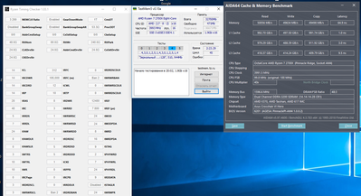

Разве дуалранг 2x16 работает на proc 60 и тем более 53? На новом бивисе не пробовал, но на старом стабильном и 1600ом ProcODT ниже 68 это черный экран даже до поста.
1usmus писал(а):
Если же нет проблем в рабочих приложениях , забить на этот нюанс
Вот немного разочарован в мемтесте. Выдал две ошибки за ночь, а овервотч вылетал через бой, много раз за час... И кто в данном случае лучше протестил стабильность?
Ryzen 2600, Asus C6H, Trident-z 3000C14D-32GTZR
Регистрация: 15.08.2007
Откуда: Киев
Фото: 12
мне именно 53 помогло для частоты 3200 на дуал ранке
185.png [ 383.52 КБ | Просмотров: 1515 ]
