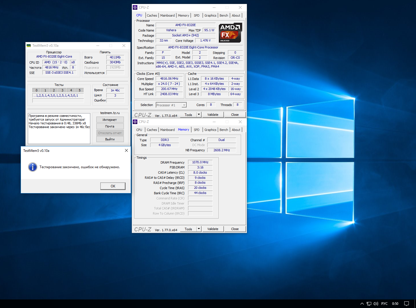

ну вот как то так ....
1111.PNG [ 755.35 КБ | Просмотров: 652 ]
#nfswnotdead
13900k/b760prors/48gb/5080/750W/Вода
для FX уже больше 8гб и не нужно у меня для этого есть пару SSD по 60 гигов(С)Prof

1.47 не много? А если до 4.5ГГц, сколько требует?
Регистрация: 08.03.2010
Откуда: Орел/нерезиновс
ultrafx нормально.он под водицей. Для 4.5 точно не помню.
