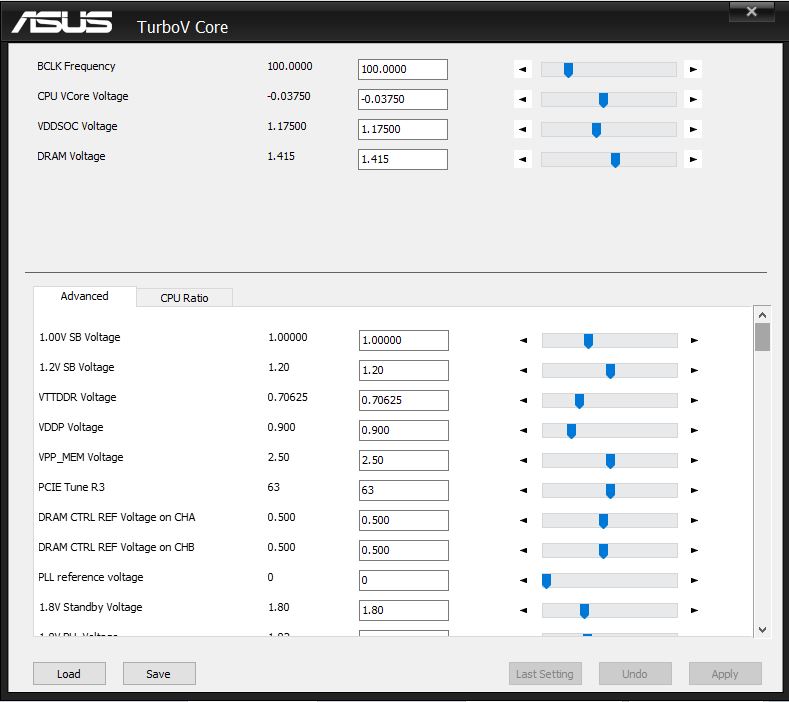

v1p3r не,не, никаких сервисов и т.д.
тут софтинка по сути portabe в сервисах не висит, по кнопке применяет напруги и в автозапуск ничего не пишет
вот так, это удобно

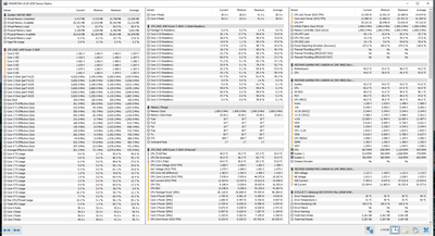

На счет эффективности охлаждения...
2020-06-28_234057.png [ 384.04 КБ | Просмотров: 869 ]
Регистрация: 10.12.2019
Откуда: Ижевск
Remarc писал(а):
у тебя почему-то effective clock на 150-200мгц ниже чем реальная частота
почему так может быть, с чем это связано? То что проц древний по дате?

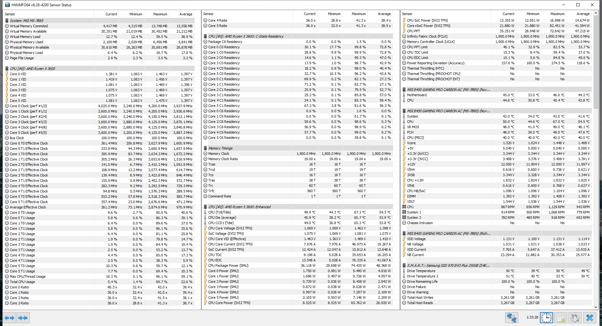

А вот я скрин выкладывал, но это без СВО, час-полтора играл в метро исход.. тут ещё ниже.. может СВО чуть выше эти значения поднимают, или игра так не нагружает.. надо будет ещё раз сравнить это дело
2020-06-27_21-14-54.png [ 219.24 КБ | Просмотров: 780 ]
Народ, а чем лучше температуру мониторить? Точнее какой софт более правдивую инфу выдаёт по рязани 3600? Через аиду и Command center от MSI там вечно скачущая темпа 44-54.. в HWinFO какой столбец смотреть? В одном месте максимальная 67 вижу, в другом 45..
Через amd ryzen master тоже вроде более менее в районе 40 где то показывает в простое, но не скачет так бешено..
Аида нормально показывает, и да - температура в "простое" скачет, это нормально - так датчики у райзена настроены, где не скачет там 90% сглаживание показаний идёт просто.
стрелками показал, немного расхождения - но это просто мониторинг чуть по разному обновился
Если это 1,5 часа игры в метро, то все хреново. Средние значения за этот период:
- частота ядер 3800-3900
- вольтаж 1,4v
- температура 54
- потребление 50w
Это прям лишних ~0.4v для такой частоты. Посмотрите в сторону фикс множителя и вольтажа. Если проц неудачный, то 4.0 хотя бы на 1.1v он наверное возьмет - а это уже лучше показателей выше. Если удачный, то 4.2 на 1.1-1.2v.
Это авто, там нет лишних - превышения нет, 1.475 макс - всё ок.
зы: но можно другие методы авто попробовать, м.б. средняя в играх будет выше.

sinthetic89 а что не устраивает?
Не слушай Remarc про эффективную частоту. Он не до конца понял что это такое похоже. Effective clock просто отображает загрузку ядер с учетом текущей частоты.
В CB20 проц работал на 3950-4000 примерно и поэтому эффектив частота была 3980 при 100% загрузке(что нормально). В играх проц пашет на 4150 где то, но т.к. игры даже близко не обеспечивают 100% загрузки ядер, то и эффектив частота гораздо ниже чем реальная частота(как и задумывалось).
В итоге проц работает на 3900-4000 в высокой нагрузке, 4100-4150 в играх, 4200 на рабочем столе. В принципе так и должно быть у Ryzen 3600. Возможно новые ревизии могут гораздо выше частоты брать, но их скорее на 3600xt пускают сейчас.
Если хочется проверить возможности процессора, то фиксируйте частоту и вольтаж. Как выше писал если все хорошо - возьмете:
- 4200 на 1.2v-1.3v.
- Если очень хорошо, то 4200 на 1.1v.
- Если все очень плохо, то 4000 на 1.3v. Цифры примерные.
В итоге скачков до 1.5v не будет, в целом процессор будет холоднее. Но это если смущает поведение нынешней серии райзенов в стоке (когда чаще всего для высокой производительности накидываем лишний вольтаж и сильнее греемся).
