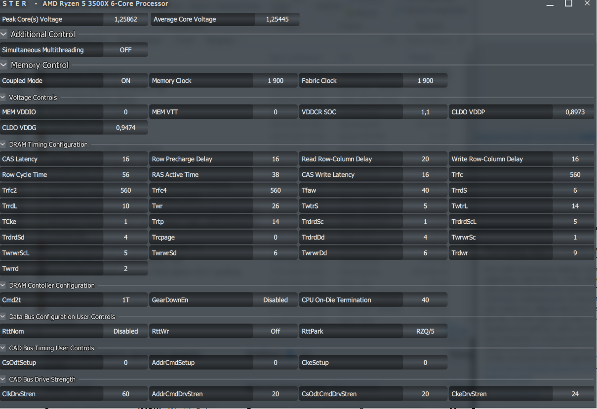

Господа, скажите может ли в процессоре деградировать контроллер памяти? Практически полгода процессор 3500Х работал под небольшим разгоном до 4.2ггц с напругой 1.37в и память 3800 16-20-16-38 1.4в. Примерно месяц назад начались чудеса - появились ошибки в памяти, компьютер рандомно выключается. Теперь при любых значениях напряжения памяти она выдает ошибки. На дефолтных значениях памяти ошибок нет. Почему появились ошибки? Изначально я отлично настроил систему по калькулятору, тщательно протестировал во всех тестах, а спустя длительное время начались приколы.
PS: у меня три предположения - либо деградировал проц, либо плашки памяти, либо обновления на win10 2004 внесло нестабильность.

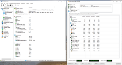

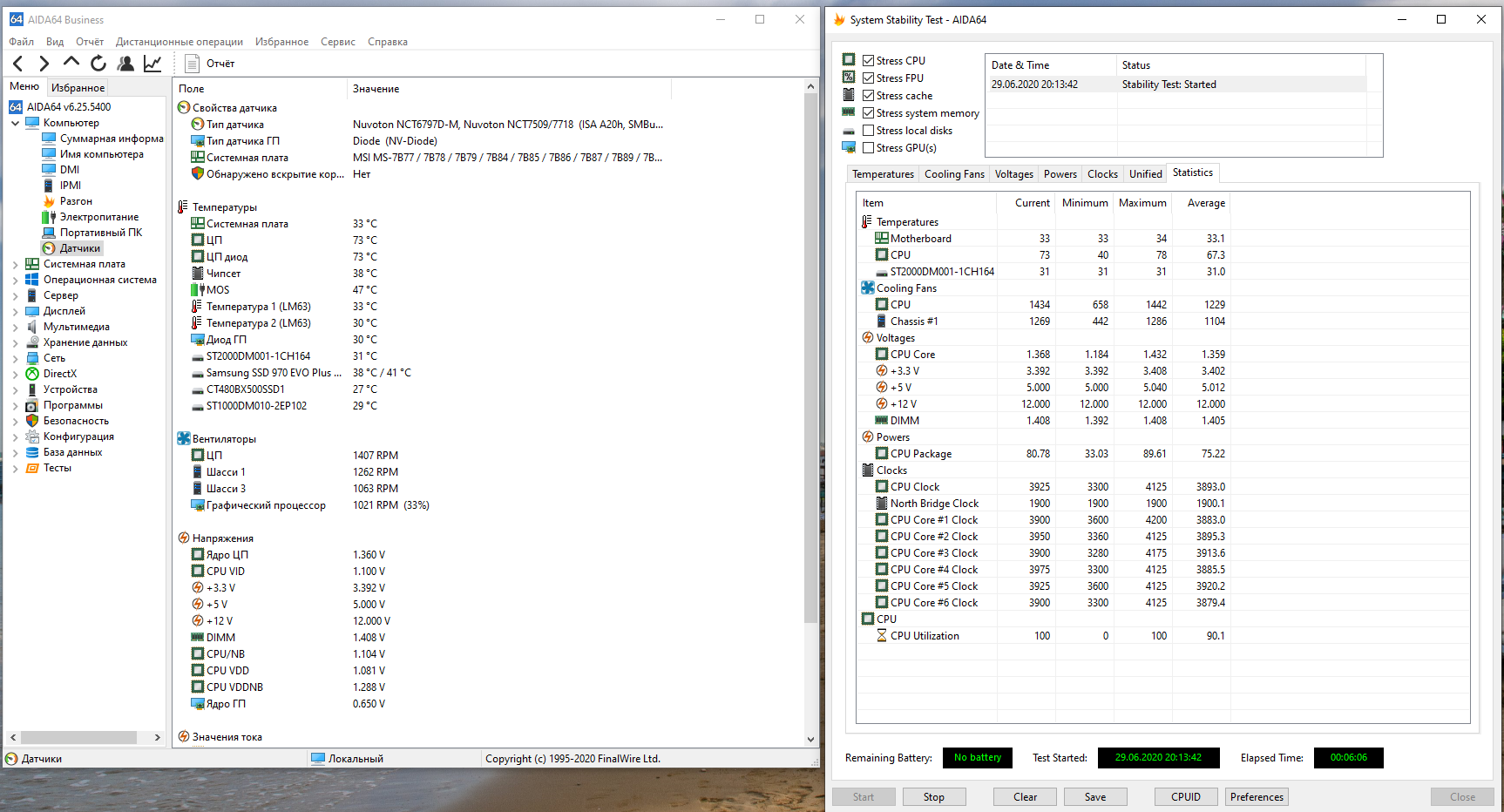

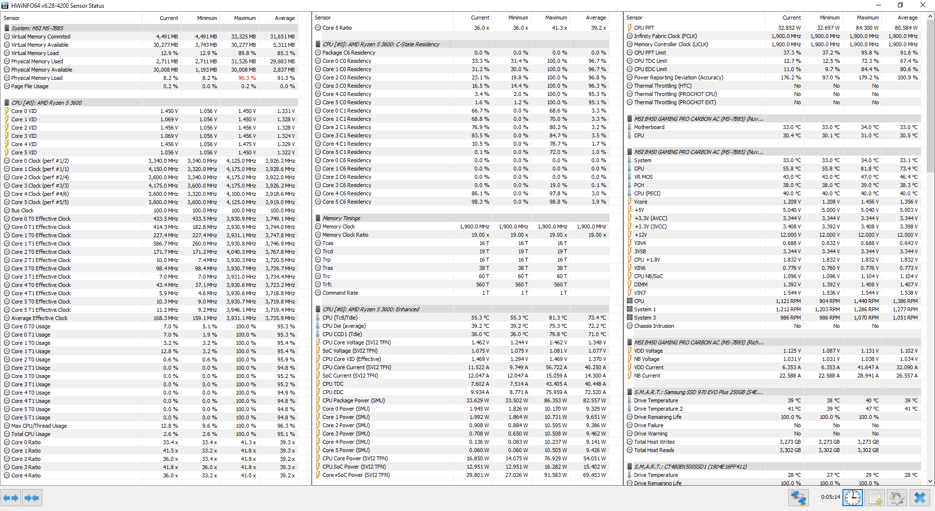

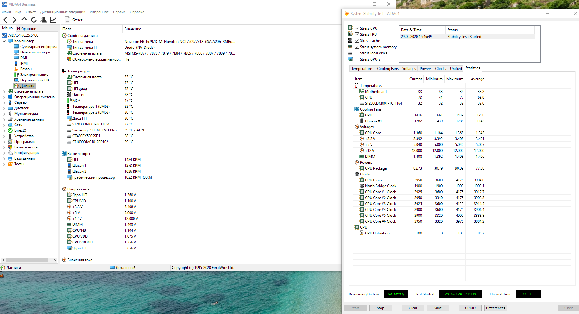

В общем протестил (если это можно так назвать) план электропитания от 1usmus
до, план электропитания AMD High Perfomance (5минутная нагрузка в aida64)
2020-06-29_20-20-03.png [ 184.2 КБ | Просмотров: 702 ]
2020-06-29_20-19-49.png [ 248.96 КБ | Просмотров: 702 ]
1usmus Ryzen Power Plan (со всеми включенными настройками в биос, 5 минут в aida64)
2020-06-29_19-52-23.png [ 184.7 КБ | Просмотров: 702 ]
2020-06-29_19-52-01.png [ 474.12 КБ | Просмотров: 702 ]
Не знаю, как по мне, ничего не изменилось опять таки.. Разве что в Cinebench R20 результат на 44 очка поднялся. Может у вас, какое то мнение на этот счёт, если глаза уже нацелены на что посмотреть, что сравнить..

Видимо проблема не в Винда, сейчас на старой версии win 10 корпоративная 1607 тоже наблюдается ребуты, причём даже на рабочем столе в простое...
Всегда в журнале Винды при каждом ребуте только такая ошибка:
Произошла неустранимая аппаратная ошибка.
Сообщивший компонент: ядро процессора
Источник ошибки: Исключение проверки компьютера
Тип ошибки: Ошибка шины или межсоединения
ИД APIC процессора: 0
Дополнительные сведения содержатся в подробностях этой записи.
подробности ошибки:
EventData
ErrorSource 3
ApicId 0
MCABank 27
MciStat 0xb2a000000002080b
MciAddr 0x0
MciMisc 0x0
ErrorType 10
TransactionType 256
Participation 0
RequestType 0
MemorIO 2
MemHierarchyLvl 3
Timeout 0
OperationType 256
Channel 256
Length 928
RawData 435045521002FFFFFFFF03000100000002000000A0030000052710001D0614140000000000000000000000000000000000000000000000000000000000000000BDC407CF89B7184EB3C41F732CB57131FE6FF5E89C91C54CBA8865ABE14913BB171ACCCC334ED60102000000000000000000000000000000000000000000000058010000C00000000003000001000000ADCC7698B447DB4BB65E16F193C4F3DB0000000000000000000000000000000001000000000000000000000000000000000000000000000018020000800000000003000000000000B0A03EDC44A19747B95B53FA242B6E1D0000000000000000000000000000000001000000000000000000000000000000000000000000000098020000080100000003000000000000011D1E8AF94257459C33565E5CC3F7E8000000000000000000000000000000000100000000000000000000000000000000000000000000007F010000000000000002040000030000100F87000000000000000000000000000000000000000000000000000000000000000000000000000000000000000000000000000000000000000000000000000000000000000000000000000000000000000000000000000000000000000000000000000000000000000000000000000000000000000000000000000000000000000000000000000000000000000000000000000000000000000000000000000000000000000000000000000000000007000000000000000000000000000000100F8700000806000B32D87EFFFB8B170000000000000000000000000000000000000000000000000000000000000000B3F8F31CB1C5A249AA595EEF92FFA63C01000000000000009E07C0060400000000000000000000000000000000000000000000000000000000000000000000000200000002000000410EC4CD334ED60100000000000000000000000000000000000000001B0000000B0802000000A0B2000000000000000000000000000000000000000000000000000000000000000000000000000000000000000000000000000000000000000000000000000000000000000000000000000000000000000000000000000000000000000000000000000000000000000000000000000000000000000000000000000000000000000000000000000000000000000000000000000000000000000000000000000000000000000000000000000000000000000000000000000000000000000000000000000000000000000000000000000000000000000000000000
Вот скрины ryzen master:

DestroyerD25, скинь в дефолт настройки и протестируй. Ещё смотри на напряжение БП, не проседает ли.

Kuzmic14 писал(а):
цитировать
Статус: В сети
Регистрация: 02.02.2012
В дефолте все отлично, часами без глюков в стресс-тестах работает, а вот при разгоне памяти крашится система. Я хочу выяснить какой параметр валит систему, точно не тайминги, так как они дают синий экран, а тут сразу без синего комп ребутится.
