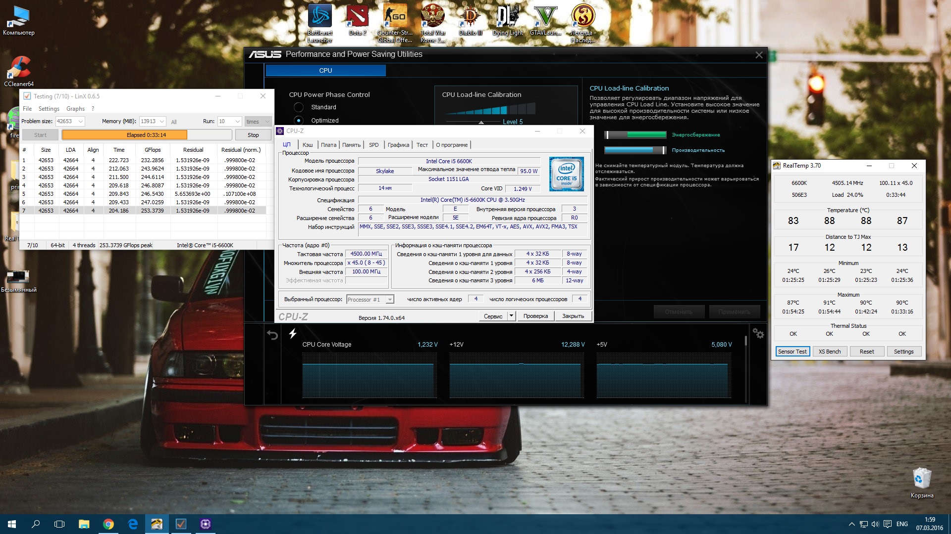

Мужики, понять не могу, CPU Z показывает одно напряжение, прога от ASUS другое... разница всегда в 0.20 вольт.
Кому верить?)

Noison
Мультиметру.
