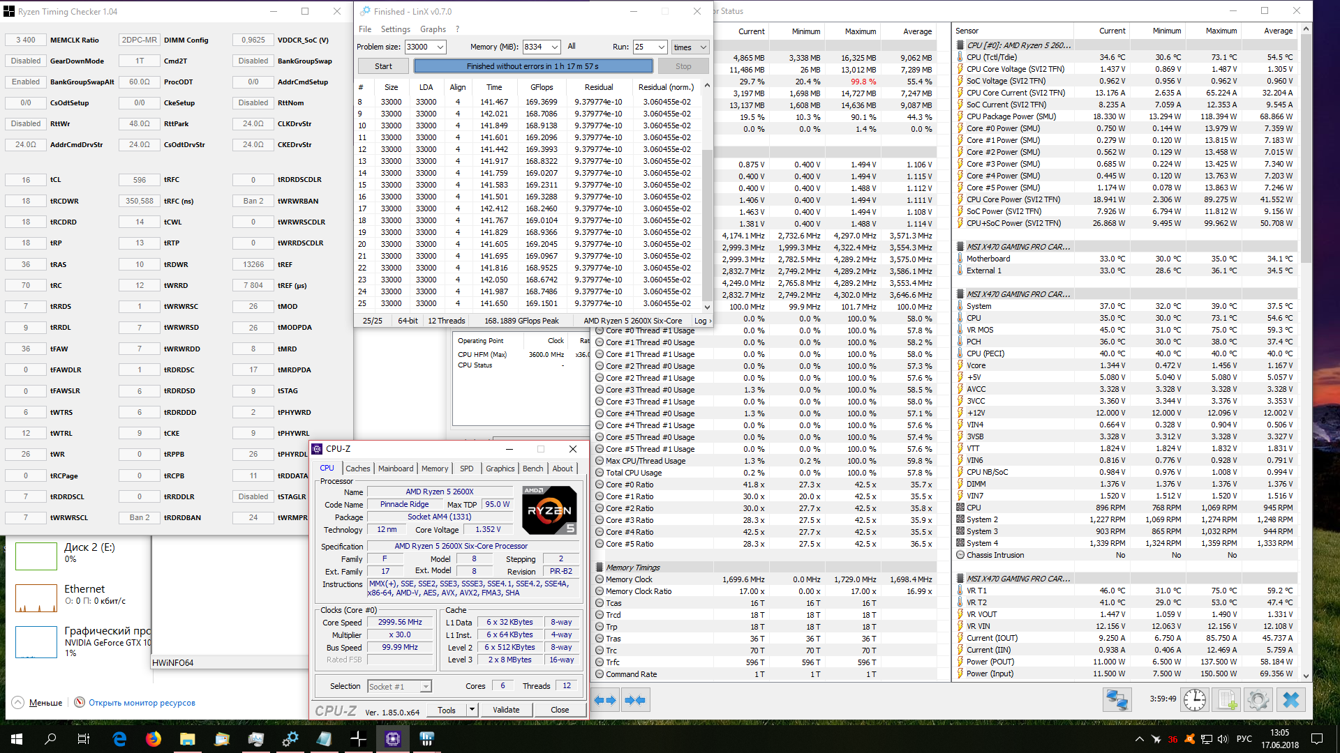

Ну вот, еще ночь потратил на подбор напряжений :-) платформа для энтузиастов, блин.
Удалось снизить SoC до 0.9625v (в нагрузке до 1.008), при CLDO_VDDP 0.935 и VTT_DDR (у меня называется VREF Voltage) 0.685.
В таком состоянии 25 проходов линкса 8гб на ура.
TRFC оставил в auto, т.к. если вбить руками, мать лочит вторички TRFC на указанном значении.
Смущает только, что чекер после перезагрузки определяет конфиг памяти то 1DPC-SR, то 2DPC-MR. Это что-то означает? память сингл, конечно.

Еще из наблюдений:
- Win10 немного по-другому работает с памятью, и успешное прохождение теста ТМ5 в Win7 не гарантирует такового в Win10. (Win7 у меня на SSD, при подборе начинал проверку с нее, т.к. быстрее грузится.)
- регулировка CLDO как-то повлияла на автобуст - результат cb r15 снизился на 2 ед. для одного ядра и на 16 ед. для всех, хотя MP ratio тот же, и по памяти ничего не менялось. Правда, это 1,1%, но повторяемость есть.

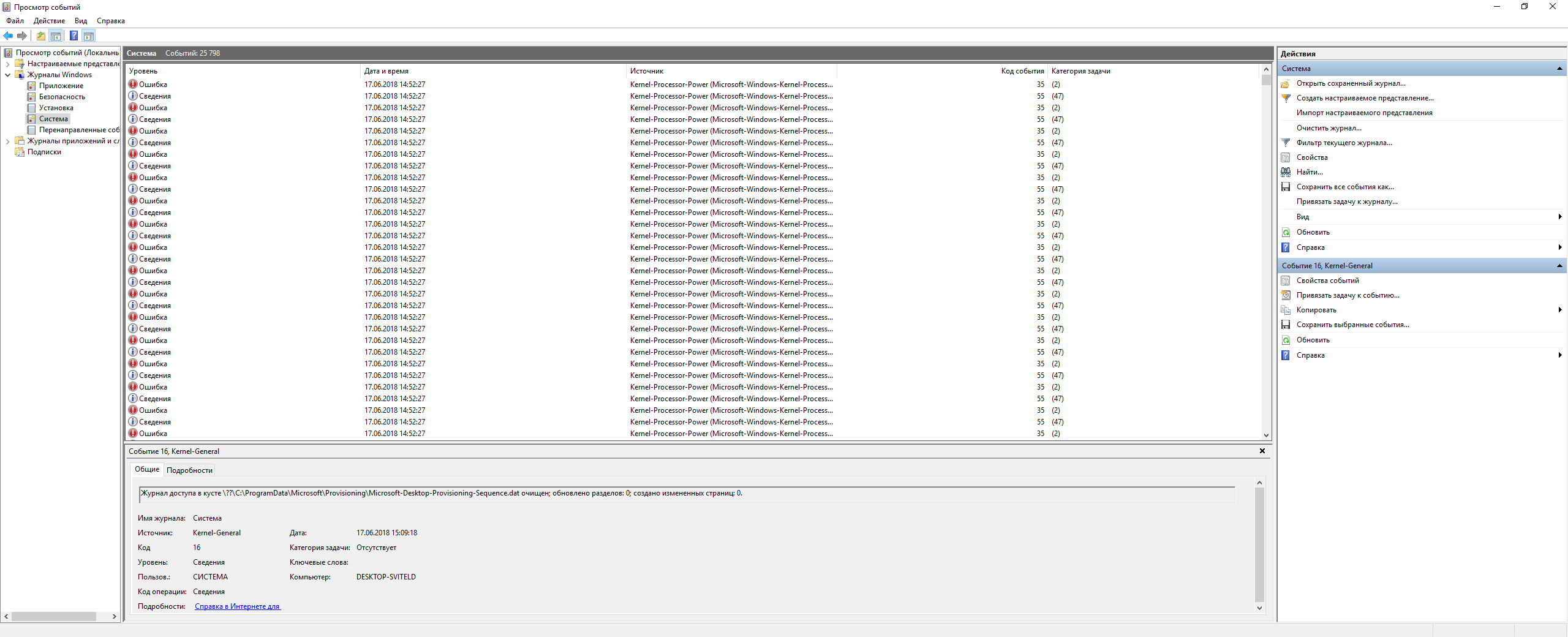

Не у кого в журнале Windows нет ошибок Kernel Power Processor?
1.PNG [ 161.28 КБ | Просмотров: 1674 ]
Это нехватка вольтажа? Так кстати новые дрова на чипсет вышли от 07.06.2018, я вот щас поставил, ставил кто?
Гонял бенчами систему, все было ок, 4 часа игры вылет, зашел в журнал а там куча этих ошибок...

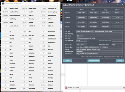

Купил аорус 7, неиксовый 2700, вайпер 3600 (К сожалению, похоже, на хюниксе)
Пока по памяти удается только вот так (сейф-тайминги из утилиты усмуса), с разгоном проца толком не разобрался, т.к. не могу найти в биосе PBO (он на неиксовом 2700 вообще есть? нигде не нашел упоминаний). В целом, не хуже сэнди на 4800, плюс минус те же баллы в ГС в обычном файерстрайке. Обычная перформа 10х, закрепленная клипсой (к счастью, у меня старая ревизия залмана с нормальными болтами и клипсой), удивительным образом вытягивает проц на постоянных 4.05 ггц (можно ли заставить его как-то сбрасывать частоту?) в ненасилующей нагрузке. ВРМ на плате отличный, не греется выше 40-60С судя по термопаре, воткнутой прямо в радиатор.
1) можно ли из памяти выжать большее (кит на 3600), если кто уже сталкивался с этими плашками? Стоит ли подтягивать тайминги или пытаться наращивать частоту?
2) Можно ли принудительно врубить PBO, если на 2700 (не х) его нет?
3466.PNG [ 741.21 КБ | Просмотров: 1638 ]
Я на них обновился с родных MS. В Win10 появился режим питания "сбалансированный для Ryzen" (в простое роняет частоты до 3000, стандартный до 2200 вроде), в Win7 не появился. Сложнее было на Win7 установить хоть какие-то дрова без мыши, USB хоста тупо не было. Если бы не PS/2 порт, я бы и клаву не подключил. Зачем убирать такие полезные порты - непонятно.
Sky87 писал(а):
4 часа игры вылет
Нагрузка должна быть разнообразной. Вроде тестишь одной программой, все норм, а стоит добавить потребление видеокарты, что-нибудь где-нибудь просядет, и привет.
Добавлено спустя 13 минут 45 секунд:
У меня формула таймингов больше похожа на оем самсунг, чем на хуникс. Принимает только тайминги вида 16-18-18-36.
Если это G360C7K, то мне удалось стабилизироваться только на 3400, 3466 уже никак. У вас 16-17-17 держит, может и больше удастся выжать. См. табличку статистики.
такие ошибки всплывали у многих давно еще,у меня тож было,потом исчезало со временем,щас такого тож нет. никаких проблем при этих ошибках небыло

В том то и дело, что у меня этих опций нет. С другой стороны, похоже, оно особо не нужно, так как мой проц, следуя примеру 2500к, один из самых не очень, судя по всему - проходит синьку на 4100 только на 1.45В. Проще оставить на 4.05Ггц на 1.39В, разница в 30 баллов не критична.
Dark_Cloud писал(а):
Если это G360C7K
Да, оно. Кстати, получилось запуститься на 3600, стабильность не тестил. Толку, судя по снижению задержек, тоже около 0.

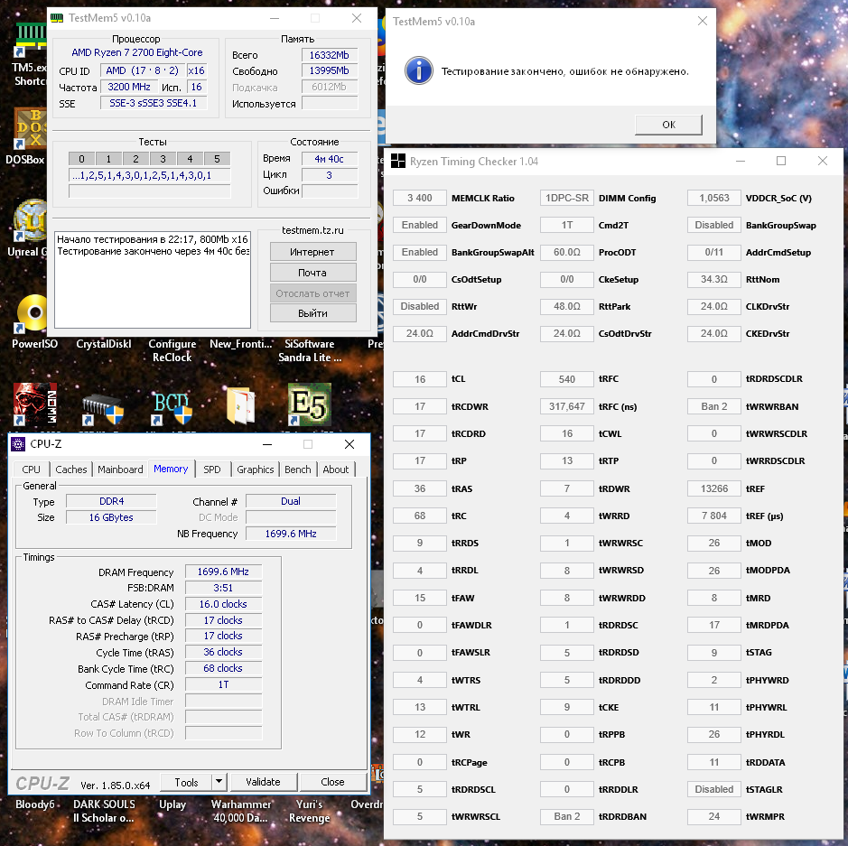

у тебя тайминги кривые и псп урезана
Не на кривых просто не запускается (плюс это то, что выдает утилита товарища усмуса для "hynix mfr")

tsaMolotoff
ты сначала память оттестируй а потом уже проц разгоняй, может у тебя из за памяти нестабильно все это дело, скинь проц в сток и потестируй память, tm5, потом час occt, prime95 - 20 минут smal ftt тест, а потом уже переходи к разгону проца.

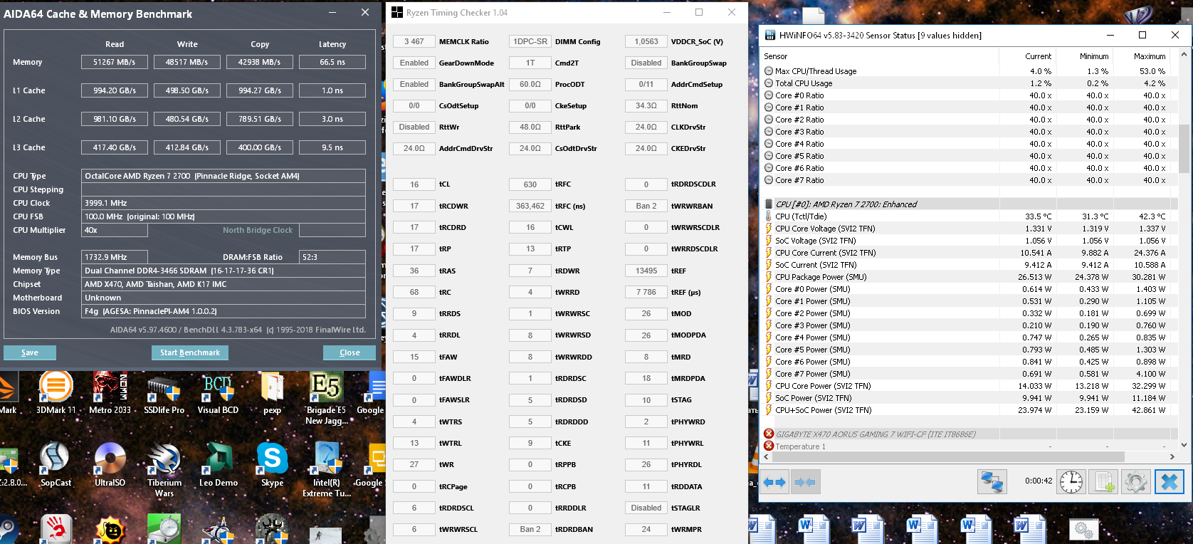

Пока что удалось выжать из памяти 3466 с 14 таймингами
Напряжение на сок 1,025в. На память пришлось 1,45в. Час tm5 выдержал.
Пришлось изменить (только такие изменения позволили стабилизировать 3466 по памяти):
ProcODT - на 60 Ом,
RttNom - dis,
RttWr - off,
RttPark - RZQq/5
Грузится и 3600 по памяти, но нестабильно, много чего пробовал для стабилизации, но пока не получается....
Есть, у кого на материнке Asus Crosshair VI hero с процессорами второго поколения получить по памяти полностью стабильно частоты 3566-3600 и выше?
Какие настройки использовали?
Такое ощущение, что уже проблема не в КП процессора, а именно в материнке......

1) Да, я же сразу написал
2) Я так и делал, вроде не первый год на форуме, читал факи и т.п.
Remarc писал(а):
такого не может быть...кальк задает лишь ориентир,это не панацея
Ну я поэтому и спрашиваю - пока вот только ваше "неправильно" вместо того, что именно не так.. Впервые держу в руках ддр4 и проц от амд за последние лет 10 :grob:
tmem-3400.PNG [ 449.13 КБ | Просмотров: 1378 ]

tsaMolotoff
одного тм5 мало, прогони осст час и прайм95 (20 минут smal ftt)
биос на матери последний? если нет то поставь f4g, при разгоне LLC ставь Turbo при более низких сильные просадки по вольтажу
Регистрация: 30.04.2013
tRRDs и tRRDl поменяй местами,tFAW 30,tRP 8,tWR 16,tRCD и tRP 18 пробуй
Сразу же прошил на f4g, Turbo тоже выставил, прочитав зарубежные факи по этой материнке.
Спасибо, попробую завтра как вернусь с работы :beer:
