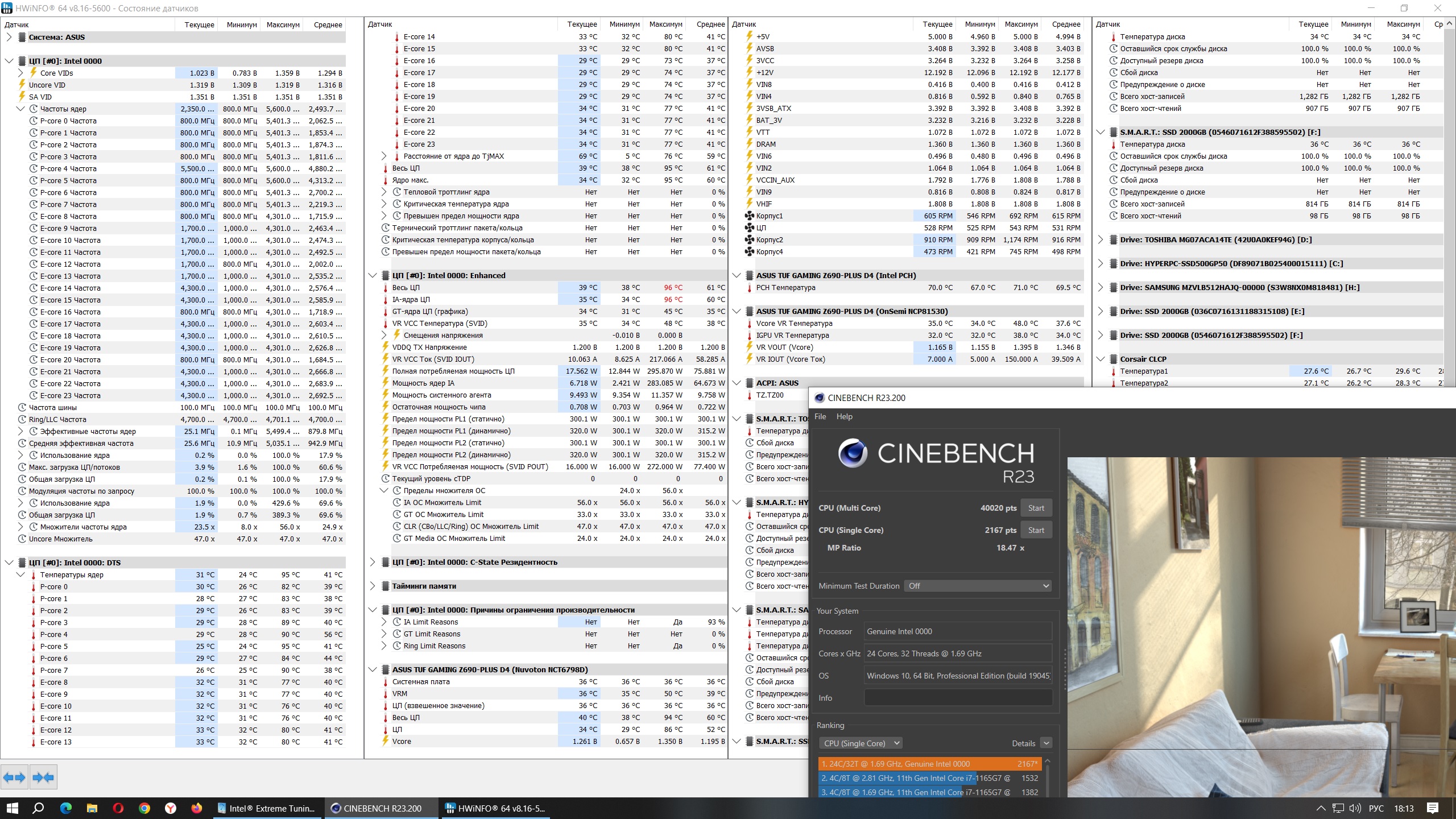

оно не жрёт столько. Это вам хвинфо показывает "расчётные" ватт ;) Пока вы не настроите AC/DC в соответсвии с лоадлайном - у вас будет такая вот "дич".
"почти" 300Вт в синебенче выглядят вот так
обратите вниание на параметр VRVCC ток.
сб400002.jpg [ 1.22 МБ | Просмотров: 856 ]
судя по вашему скрину - у вас при 1.17в ток 195А - это около 230Вт.
