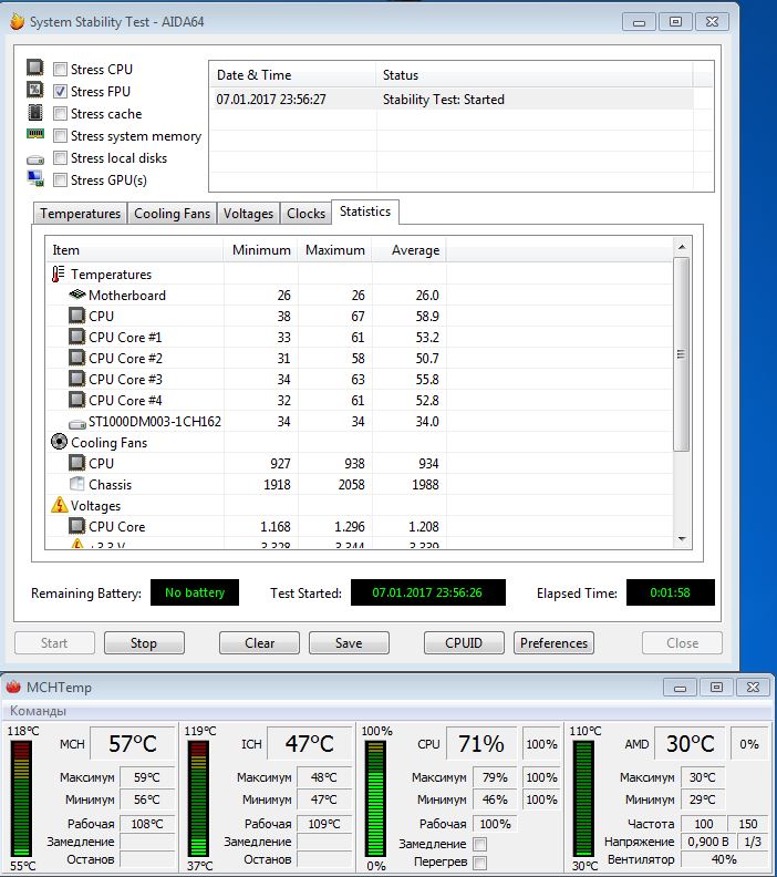

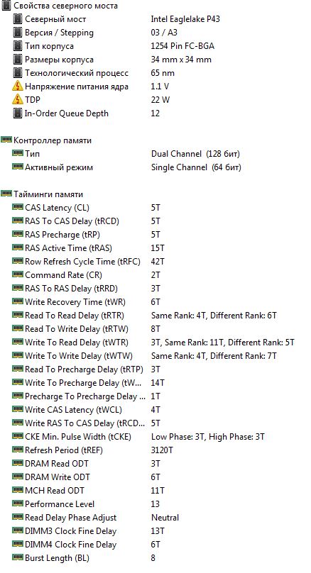

ivans6787 писал(а):
попробуй для интереса с 2 планками оперативы. фсб 1,3, нб 1,3. и глянь в аиде "вкладка чипсет" какие тайминги стоят, в частности перформанс лвл. ну и так же стоит глянуть т-ру моста в мсн темп
4.JPG [ 79.83 КБ | Просмотров: 968 ]
Запустил с 1 планкой.
Stress FPU прошел. Температура сначала подскочила до 67 и дальше норм. До этого посдкакивала до 69 и ПК вырубался.
5.JPG [ 119.86 КБ | Просмотров: 962 ]
6.JPG [ 98.08 КБ | Просмотров: 958 ]
Это дело в памяти?

DemAlex У вас просадка напряжения на процессоре идет с 1.35 до 1.2, подымайте выше напряжение на проце.
Максимум 1,35В по ттх. 1,3В по аиде. На 0,5В поднять? Я ни чего не спалю?
P.S. запустил с 3 планками. Напряжение CPU - 1,39В По аиде 1,34В. Пока все работает. тестирую) Правда на северном мосту до 71 градуса подскакивает температура.
там мин 1,168 в просадке.
DemAlex спалить, это на свой страх и риск, возможно с радиаторами будет лучше. и фпу на этой плате лучше вообще не гонять, тести стабильность играми, установкой репаков.

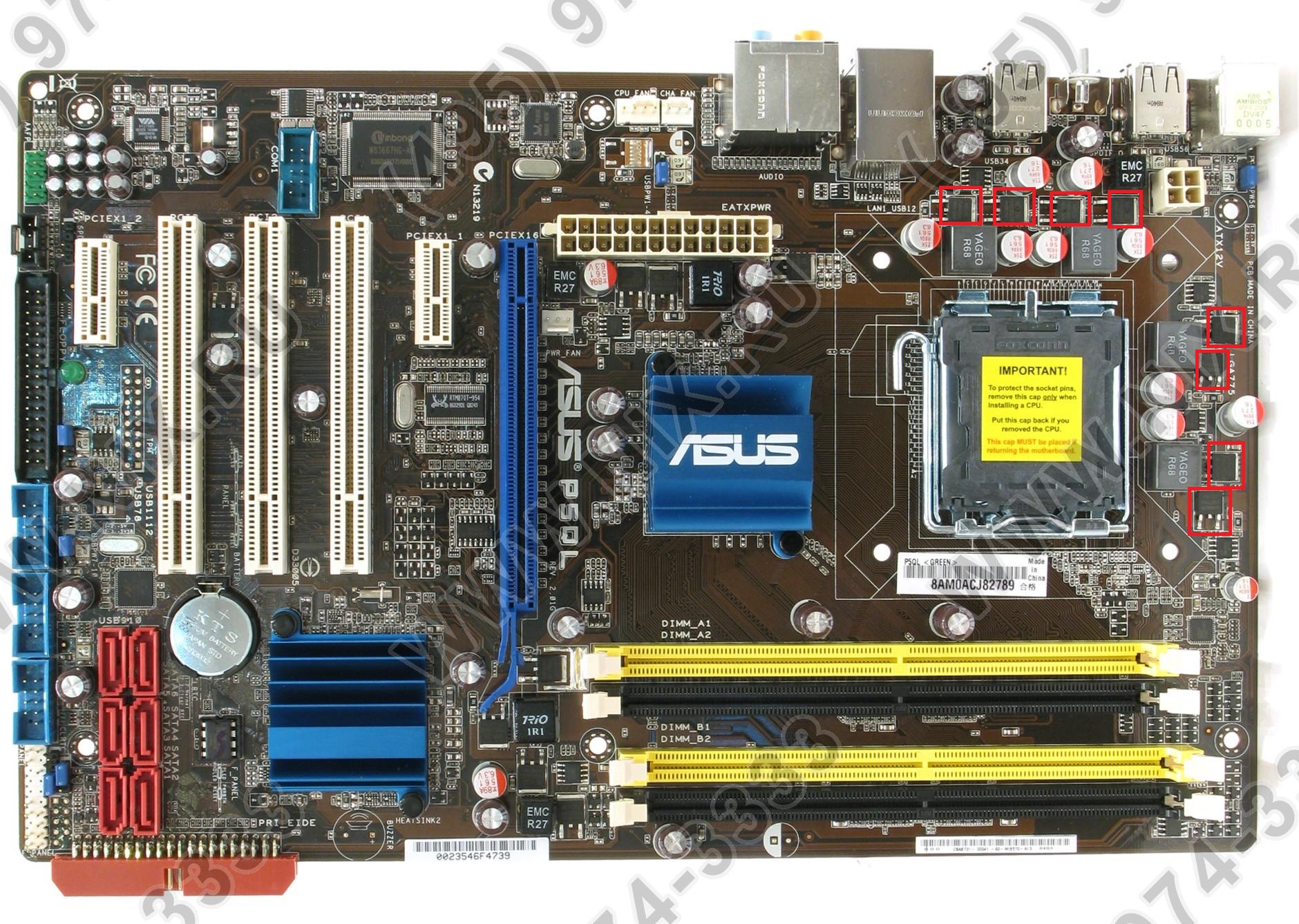

По поводу мосфетов. Я правильно обозначил места для наклеивания радиаторов?
80914_2245_draft.jpg [ 852.98 КБ | Просмотров: 916 ]
да, именно так.
